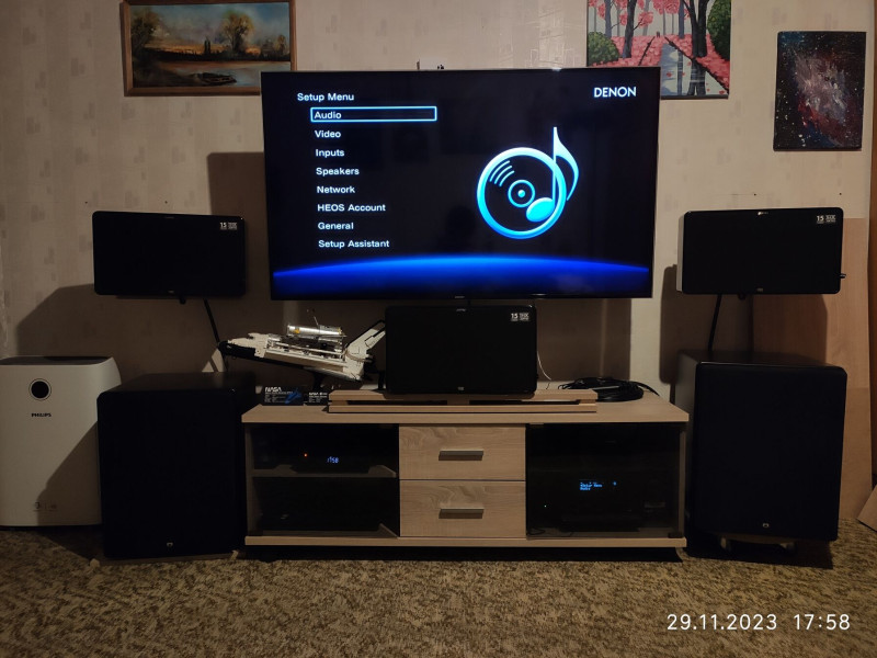

cintula187 #80806 üzenetére
A kézikönyvben találtam egy ilyen beállítást:
"Digitális audiokimenet engedélyezése. (MENU/123) MENU Hang További beállítások.
Mivel ez a Smart TV Sony/Philips Digital Interface Format (S/PDIF)-kompatibilis, a tv-készülék digitális audiokimenetet biztosít számos digitális audioeszköz, például hangszórók, A/V-erősítők és házimozi rendszerek
számára, az alábbi értékek beállításával.
- HDMI-audioformátum: A hangbemeneti jelet olyan formátumra állítja, amely megfelel a tévé HDMI-csatlakozójához csatlakoztatott külső eszközhöz.
- Audioformátum: Itt választhatja ki a digitális audiokimenet (S/PDIF) formátumát. Az elérhető formátumok a bemeneti forrástól függenek."Amint hazaértem, otthon ránézek, mi van beállítva.

Quqesz
cintula187 #80791 üzenetére
HDMI beállításnál pcm helyett bitstream esetén?
junkpod
cintula187 #80796 üzenetére
A screenshot alapján a CC azt írja hogy a fogadó készülék, azaz a TV nem támogatja és ezért lejatszashoz letiltja.
embe
cintula187 #80789 üzenetére
De nem az LG-nek volt licensz problémája és pont a DTS jogtulajdonosával? Pár éve mintha pont az LG tévék küzdöttek volna ezzel, hogy nem tudták kezelni....de az is lehet rosszul emlékszem.
junkpod
Elvileg a C3 már tudja a DTS-t. A lejátszón és a TV-n is az "áthaladás", "passthrough", "átengedés" opciókat kellene választani. Illetve a TV-n is engedélyezni az ARC-t és a DTS-t ha kell/lehet és az erősítőn is érdemes átnézni a HDMI ARC beállításokat.
De az OLED topikban érdemesebb lesz kérdezni, sokaknak vanb LG C3 és nekik van erről direkt tapasztalatuk is.
(Nekem Sony van, azon minden hangformátum átengedhető, de azt is be kellett jól állítani.) -
junkpod
A CC le tudja játszani a DTS sávot passthrough módon?
A tv tartalmaz DTS licencet, azaz képes lejátszani vagy továbbítani a DTS hangot? Milyen TV? -
cintula187
cintula187 #80788 üzenetére
összehoztam a kapcsolatot. igazából azt nem találom hogy pl. a DTS kapcsolatot kijelezze az erősítő. Ezt optikán se sikerült amúgy .
junkpod
cintula187 #80724 üzenetére
1. Legjobb megoldás AVR csere.
További megoldások:
- marad minden, CC TV -be, hang tovább HDMI ARC vagy optika az AVR -be. Itt korlátozott lesz a hang minőség, a tv képességei és az ARC/optikai továbbítás képességei miatt.
- veszel egy HDMI audió extractor kütyüt amivel ketté osztod a CC kimenetet képre és hangra, 30khuf ami jó is. Ekkor az erősítő vezérlését és a CC vezérlését is külön távval kel csinálni.
