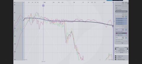

A mérések után fogsz kapni egy alap célgörbét ami egy enyhén jobbra lejtő egyenes vonal, ezzel nincs gond. Arra kell figyelni, hogy a célgörbéhez képest a beszakadásokat mennyire engded kezelni, adott esetben "túlhúzni". A függönyökkel tudod majd szabályozni, hogy honnan kezdődjön a korrekció és meddig terjedjen. Az alap célgörbe a hallgatási tapasztalatok szerint egyébként sem megfelelő a végleges használatra, mert nincs benne megfelelő mélytartomány, a magas pedig sok esetben bántó vele. Ezt kell majd módosítanod megfelelően, a dobozaid képességeihez és egyéni ízlésedhez igazodva. A képen egy módosított görbét láthatsz, ahol a szubtartomány emelve van, élethű marad a párbszéd és nem bánt a vége sem.
a347
válasz Vicarious1 #73837 üzenetére
Ahogy én láttam:
Bőven bele kellett nyúlkálni az “automata” beállításokba manuálisan. Azokat utána el lehet menteni, aztán feltölteni később, ha kell. Pl faktory reset után. -

A roll-off leírása pedig a multiep pro dokumentációból:
Choose a Target Curve1 to be used in computing the MultEQ XT Filters
a. Flat – A Flat target curve should not be used
b. High Frequency Roll-off 1 (Default) – This curve introduces a slight roll-off at high frequencies that accounts for the balance between direct and reflected sound for small to medium size rooms (room volume less than 2500 cu. ft.)
c. High Frequency Roll-off 2 – This curve introduces a slightly greater roll-off at high frequencies that restores the balance between direct and reflected sound for medium to large size rooms (room volume between 2500 and 5000 cu. ft.)
d. SMPTE 202M – An international standard target curve is used for the high frequency roll-off applied in a typical 500-seat movie theater. It is appropriate for professional mixing spaces and dubbing stages that must be calibrated for film sound postproduction. It can also be used in extremely large playback spaces (room
volume greater than 5000 cu. ft.) -

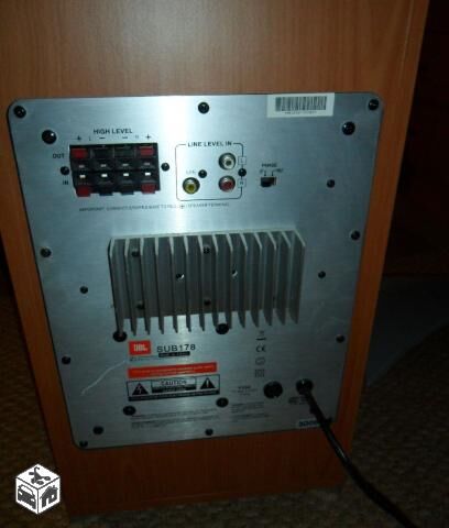

hbnov17
válasz Vicarious1 #35538 üzenetére
Köszi, ezen nem találok, de bekötöttem egy csavar alá.
Most döbbenek rá, hogy fogalmam sincs hogy kell üzembe helyezni egy mélyládát.
Egyszerűen csak kössem be, állítsam a hangerőt valami középállásra, aztán futtassam le az adusseyt? És ha valami nem tetszik átrakom máshova a ládát és megint adussey? Hogy szokott ez lenni? -
zsoika
Nem az lenne az értelme hogy egyenpotenciálra hozza az AVR-t és a mélynyomót? Tehát mind a 2-t be kellene kötni....nem?
Volt AQ black lab kábelem de a gnd-t nem kötöttem be. -
