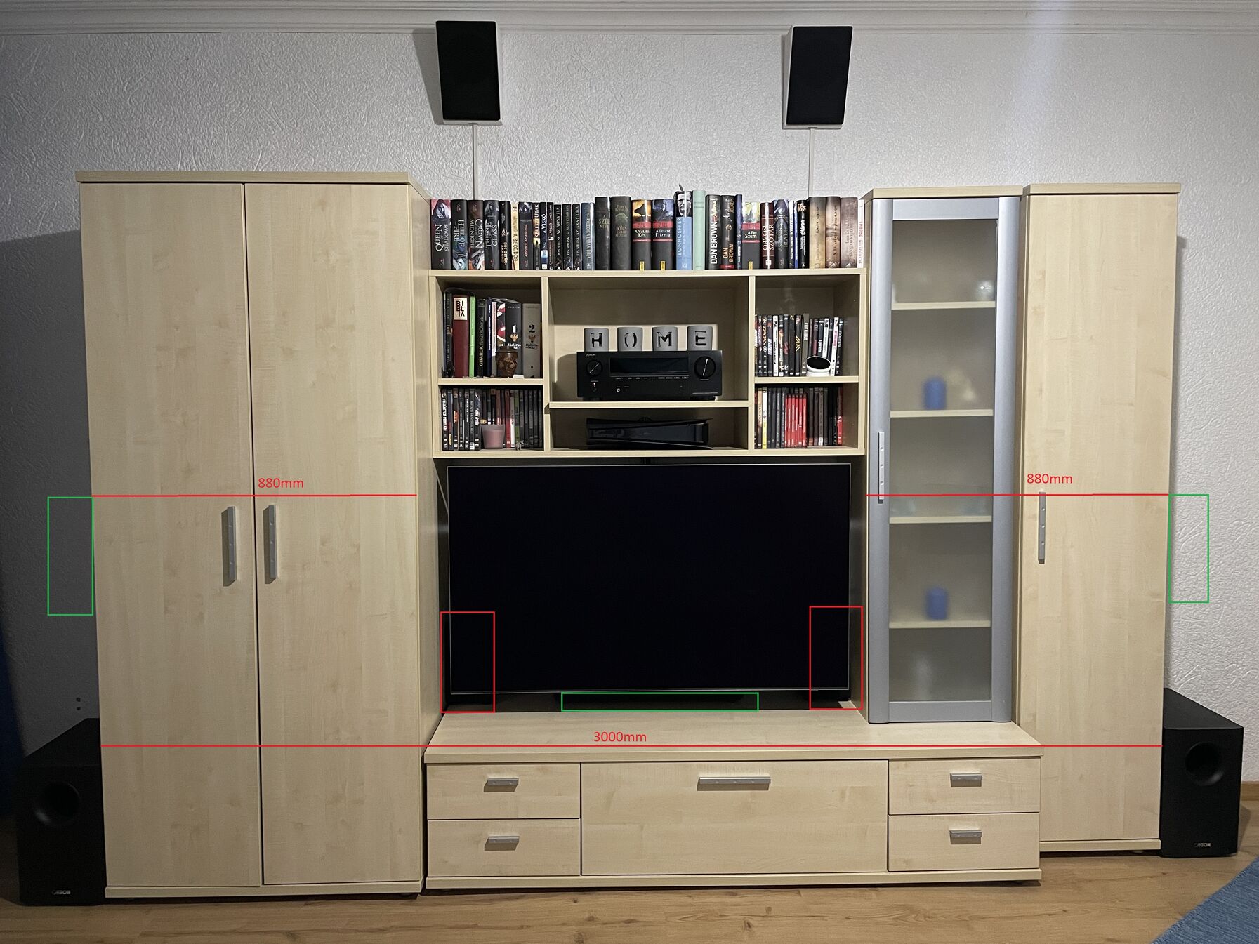

Problémáim az atmos hangszórókkal, és elhelyezésükkel kapcsolatban.
Mivel az én Denonom 7.1-et tud, csak 2db magassági hangszórót tudok elhelyezni. Vettem is egy pár atmosnak definiált hangszórót. Ezeknek jellegzetes formájuk van, előlapjuk ferde, így csak a szemben lévő falra lehet akasztani őket, a lehető legmagasabb szintre. Dolby atmos teszt video lejátszásakor nem érzékelek magassági teret. Később itt az egyik hozzáértő fórumtárs írta le, hogy a front hight, az sz@r. Így igaz, nekem sem volt jó. Sajnos csak hangfalat tudok a mennyetetre szerelni, vagyis barkácsolni, mert nincs álmennyezetem, beépíteni nem tudok. DE hová? Éppen a fejem fölé? Amúgy nekem a 2 db surround a hallgatási ponttal egyvonalban jobbra-balra vannak az oldalsó falakon, kb fül magasságban. Azért kérdezek ilyenek, mert már próbálkoztam több megoldással is, de nem volt meggyőző az eredmény. Meg talán van valakinek egy egyszerű megoldása két kisebb hangfal plafonra rögzítésére.
Köszönöm szépen.

YAN0U
Sejtettem hogy a 2. verzió sem lesz jó
ez ideálisabb mint a jelenlegi ugye?
Számomra még így is élvezhetők az Dolby Atmos minőségű filmek (milyen jó lehet megfelelő elrendezésben) Esetleg ha a szekrény síkjától kijjebb helyezem?
Beillesztem újra a képet, hátha vkinek lesz még ötlete, vagy tanácsa (szekrényt cserélni nem szeretnék)
[kép]Köszönöm
