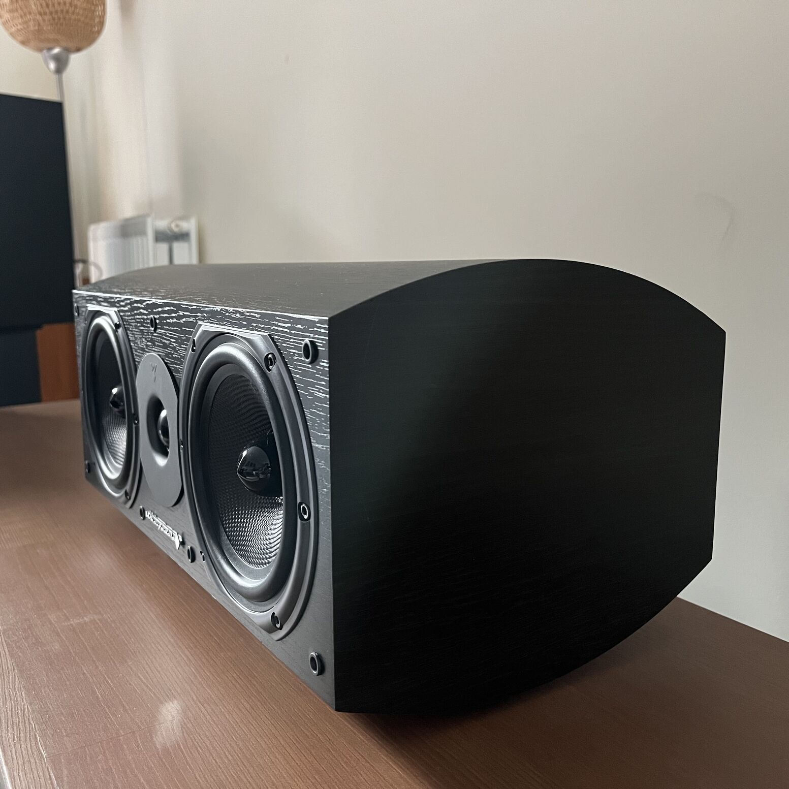

En jelenleg Wharfedale 9CS-t hasznalok centernek ami ugyan "csak" dual 130-mm-es driverekkel van szerelve de eleg tetszetos hangot produkal es viccesen jo aron ki lehet fogni a hasznaltpiacon. Esetleg ha nem ismered tegy ra egy pillantast
A kerekitett doboz forma meg Evo-"szeru" [kép] -

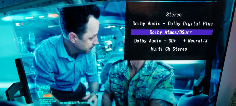

schumy1 #77962 üzenetére
Ez az alapvető működés, legalábbis eredeti tartalmaknál. Olyankor a forgalmazó köteles elhelyezni egy DD sávot a TrueHD mellett, de ha csak DD+ Atmosról van szó, az eszközön belül megoldódik, egyszerűen csak nem értelmezi a fogadó az Atmos részt. Ha ágyúval akarsz verébre lőni, akkor FFmpeg.

Olyan kérdésem lenne, hogy mególdható e valami kütyüvel, hogy egy Dolby Atmos hangot letudjak játszani Dolby Digital 5.1-be?
Létezik e ilyen kütyü?
Vagy van e olyan (olcsó) házimozi, ami látja, tudja a Dolby Atmost?

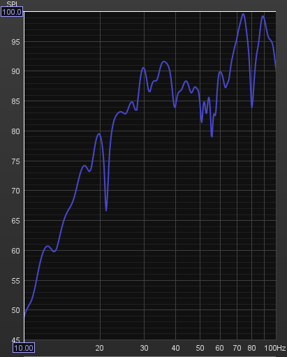

Milyen 9 méteres RCA kábelt érdemes venni? Az a lényeg, hogy ne szedjen össze semmit meg valamennyire strapabíró legyen, de a lehető legolcsóbb, hisz 40 Hz alatt fog vinni mindent.
Mint kiderült, csak egy másfél méretes tyúkbél RCA-m van, így a subot csak úgy tudtam messzire tenni, hogy a DAC is ott van mellette, táp, XLR, USB hosszabbítóval, mindennel, ami hát nem túl praktikus.
Közben a nyers mérés illesztve, csak simán 40 Hz LPF (24dB/dec) + hangfalak nyersen:
Hát ez egészen nem rossz.
lezso6 #77933 üzenetére
Akkor a nyers "mérések" bármiféle korrekció nélkül.
Első elhelyezés próbálkozás, "ezjólesz":
Francokat, katasztrófa.
Kis négykézláb mászkás után második elhelyezés:
Na, ez már valamivel jobb, de hát nem egy bajnok ez se, ám hasonlít arra amit produkálnia kéne.
Kapott egy 40 Hz-es LPF-t meg +18 dB hangerőt, hogy a hangfalak szintjén legyen.
Nyilván ez még közel sincs kész, de így egészen működik.

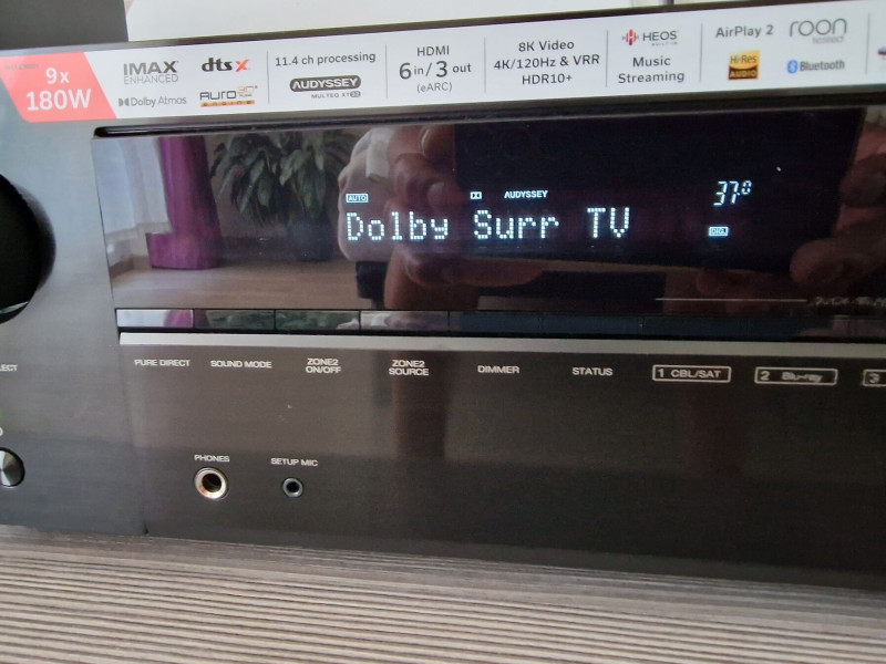

Akkor az a gond, nem tudja az erősítő milyen kiosztásban van nálad a hangfalszett.
Csinálj egy gyári resetet, mindenképpen érdemes.
Ha belépsz a menübe ott a Speakers menüpont alatt, van egy Audyssey és egy manual beállítás, ott addig is rá tudsz nézni.
Az Audyssey a bemérés. Ha megcsináltad, utána eldöntheted, használod e,de nyugodtan csináld végig az egész beállítást a reset után.

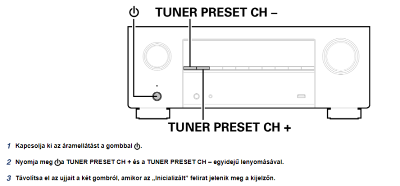

b.
FunTomAs #77924 üzenetére
Újan vetted?
Ha nem ,csinálj rajt egy gyári visszaállítást.
A hangfalaid elhelyezkedésére és kiosztására gondoltam, erre : [link]
Ha az elejétől állítod be az erősítőt a setup assistant segítségével, végig vezet a folyamaton, grafikával mutatja .

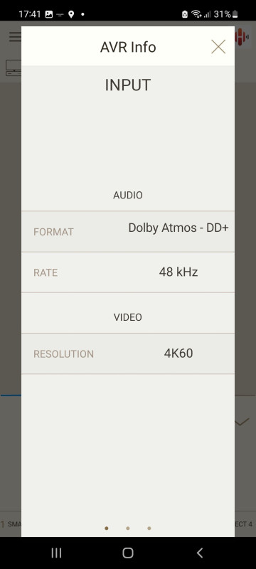

FunTomAs #77915 üzenetére
Töltsd le hozzá az alkalmazást.
Ott is van az Infó gomb, (kérdőjel )látod a bemeneti kapott audio-t és kimeneti jelet , a csatornákat is ha jobbra lapozol benne. A távon Alul a színes gombok, pl Movie gombbal ott tudod kiválasztani a megfelelő kimeneti formátumot. Pl, DD Dolby Digital , stb.
A felső kettő( DD+, DD+ Atmos) általában nem használ felskálázót, hanema bejövő jelhez idomul, az alatta lévő, a neural : X az már az erősítő által felkevert hang. Azt rá tudod húzni sztereó bejövő jelre is. -
