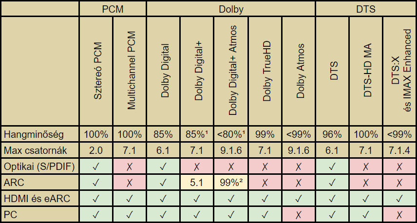

A lejátszó dönt, nem az erősítő. Mérlegeli, hogy mi a legjobb minőségű, amit még a csatlakozó típusa enged, majd azt választja. Az összefogóban le van írva, hogy a lemezen mindig ott lesz visszafelé az összes régebbi formátum is, szóval ha az újat nem is tudod átengedni, küldi a régit.
