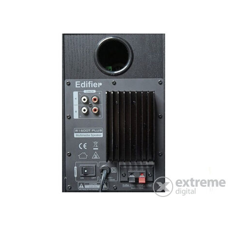

Egy gyors kérdésem lenne: meglévő Edifier 1600T plus hangfalaimhoz szeretnék egy kicsit minőségibb összekötő kábelt majd, a képen látható borda alatti fekete-piros csiptetős csatlakozókba jó lenne ez a kábel?

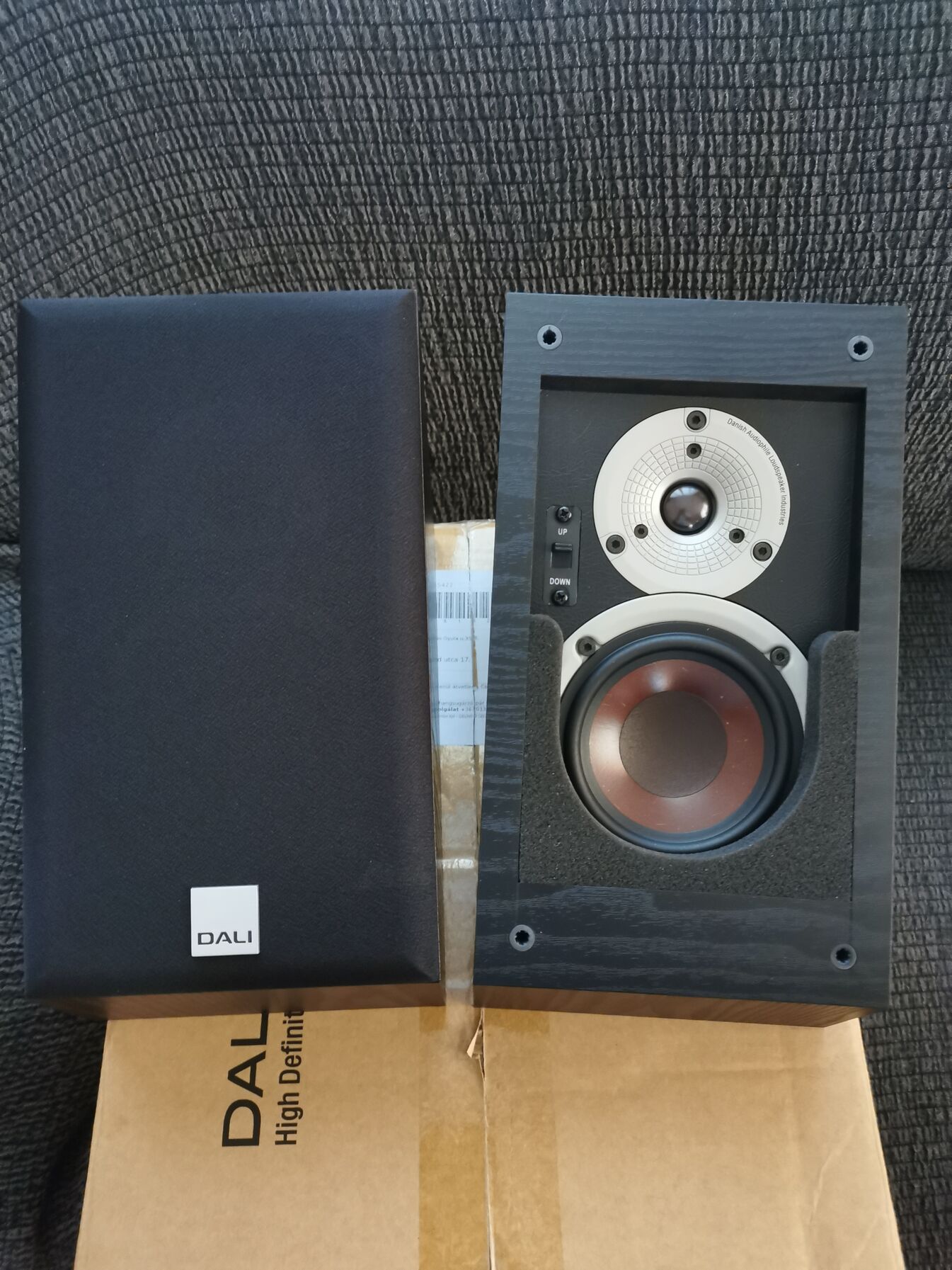

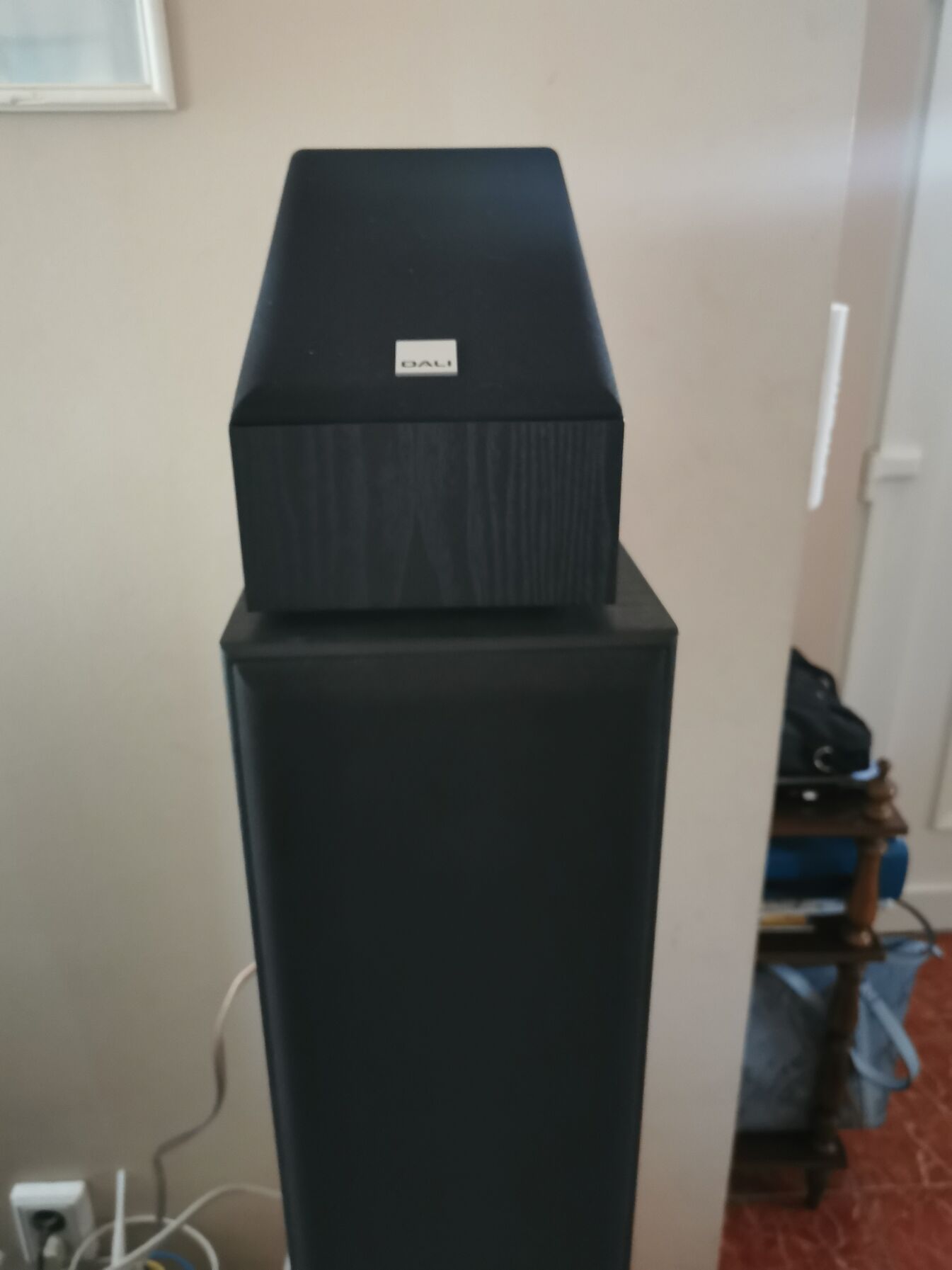

Sziasztok! megjött ma a kis Dali Alteco atmos cuccom, szinte teljes a rendszer..( még egy mélyben gondolkodok a meglévő mellé, ennek szól a szinte).és amilyen hülye vagyok fel is tettem apróra az egészet, mert eldöntöttem, hogy beépítem a teraszt és építek egy kis moziszobát mennyezeti hangszórókkal, projektorral, vászonnal
Szépen szól most ( már persze az én igényeimhez képest) valamint az Atmos érezhető hangzást produkál , tényleg bővebb ,magasabb a térhangzás, az új Mortal alatt az első pár perc harcjelenet ( Sub-zero vs Scorpion)csodálatos ahogy szól, ajánlom tesztelésre nektek Atmoshoz
A film persze pocsék
2 kérdés :
Valami oknál fogva amióta fent vannak az atmosok a vágást 100 Hz-ra állította az erősítő a szubnál. Ez probléma vagy tegyem vissza 80 Hz-ra?
Amíg/ ha nem viszik el erősen foglalkoztat a 2 mélyláda kérdése. Szerintem veszek még egy E9F Dali-t a mostani mellé. Érdemes lehet ?
