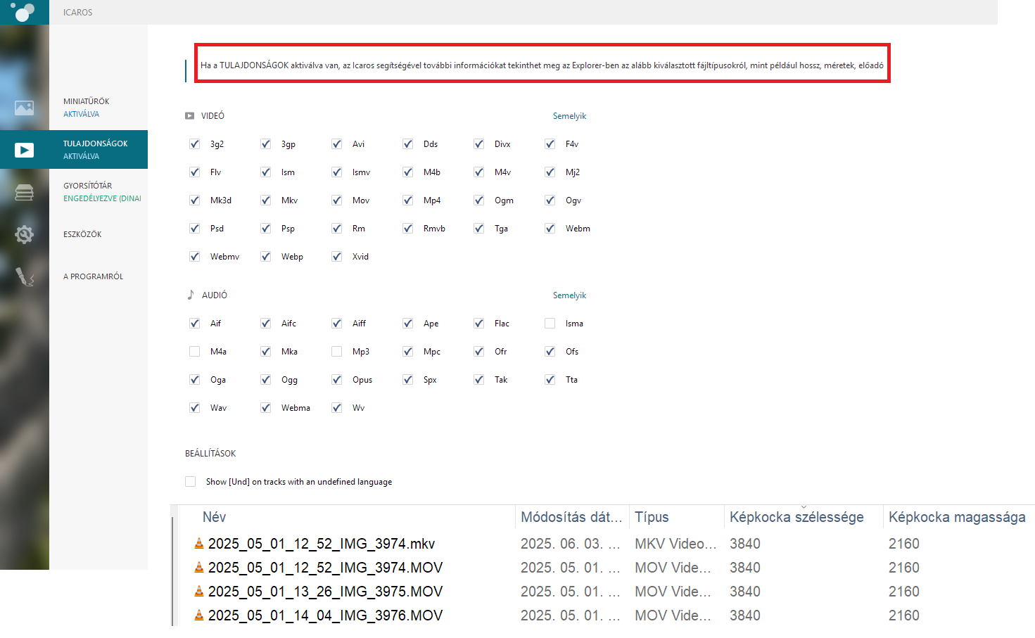

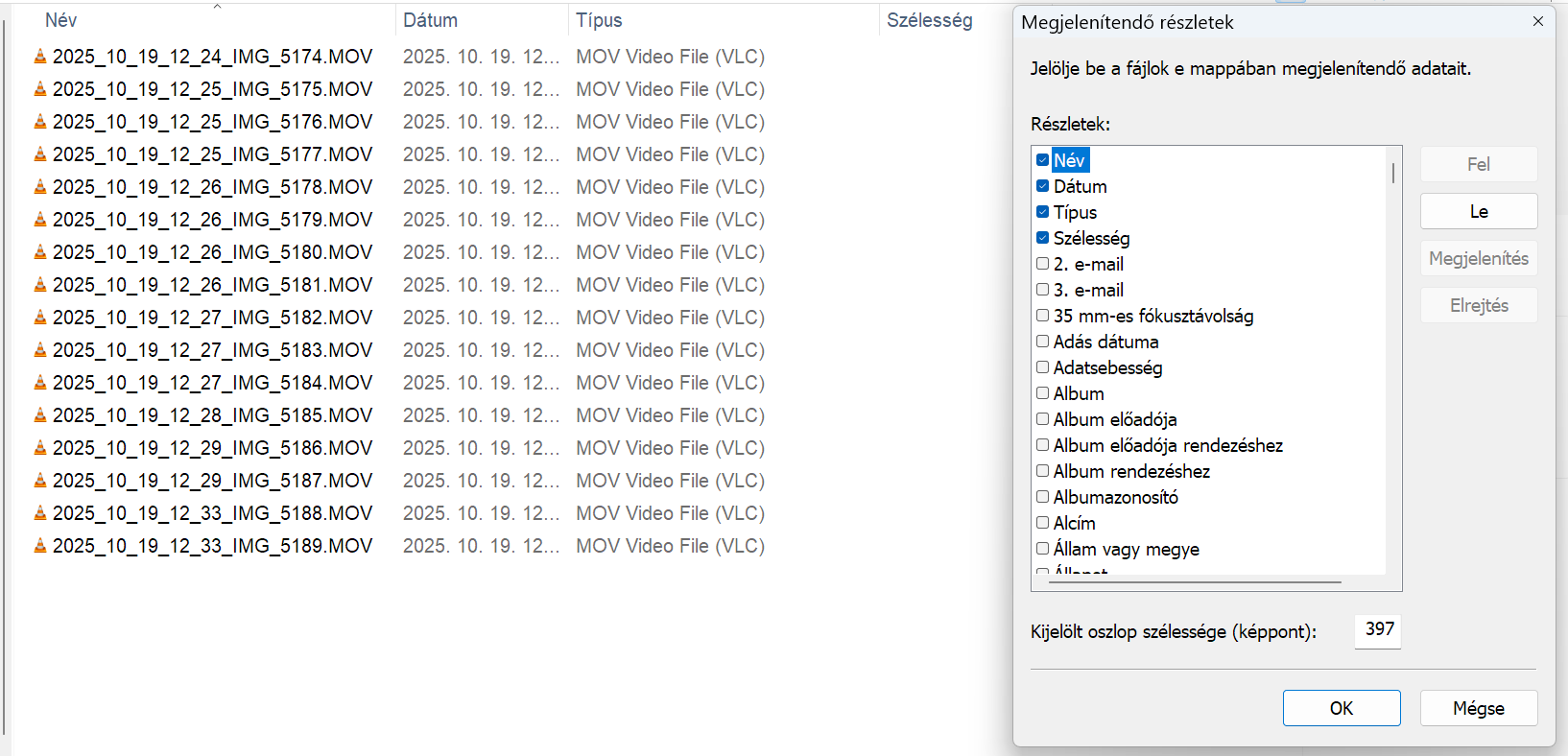

Képkocka szélessége, magasságával lehet megjeleníteni a felbontást. Icaros kell hozzá, mert nélküle nem látszik.
Eszközök - Windows Explorer újraindítása mihez kell? Azt hittem a változások érvényesítéséhez, de csak sötét képernyőt kapok. -
pinnacle

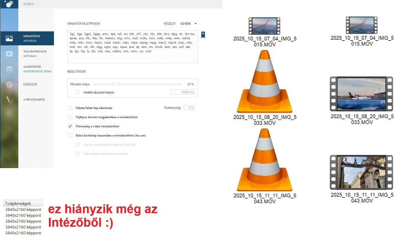

Köszi! Nagyon jó ez az Icaros.
Régi problémám volt, hogy a miniatűrök nem jelentek meg. Sok keresés után azt találtam., hogy ha a beépített Fényképekkel megnyitom a fájlt, akkor betöltenek a miniatűrök, de ez sem volt mindig igaz, olyan is volt, hogy valamelyiknél átváltott valamelyiküknél nem. Illetve kicsi volt maga a kép. Itt látszódik, hogy milyen volt azelőtt és után, hogy a Miniatűröknél az összeset aktiváltam. Érdekes módon a kicsi miniatűr megmaradt. Valamit kell még állítani, illetve, hogy tudnám az Intézőben a felbontást megjeleníteni, hogy egyből lássam melyik nem jó?

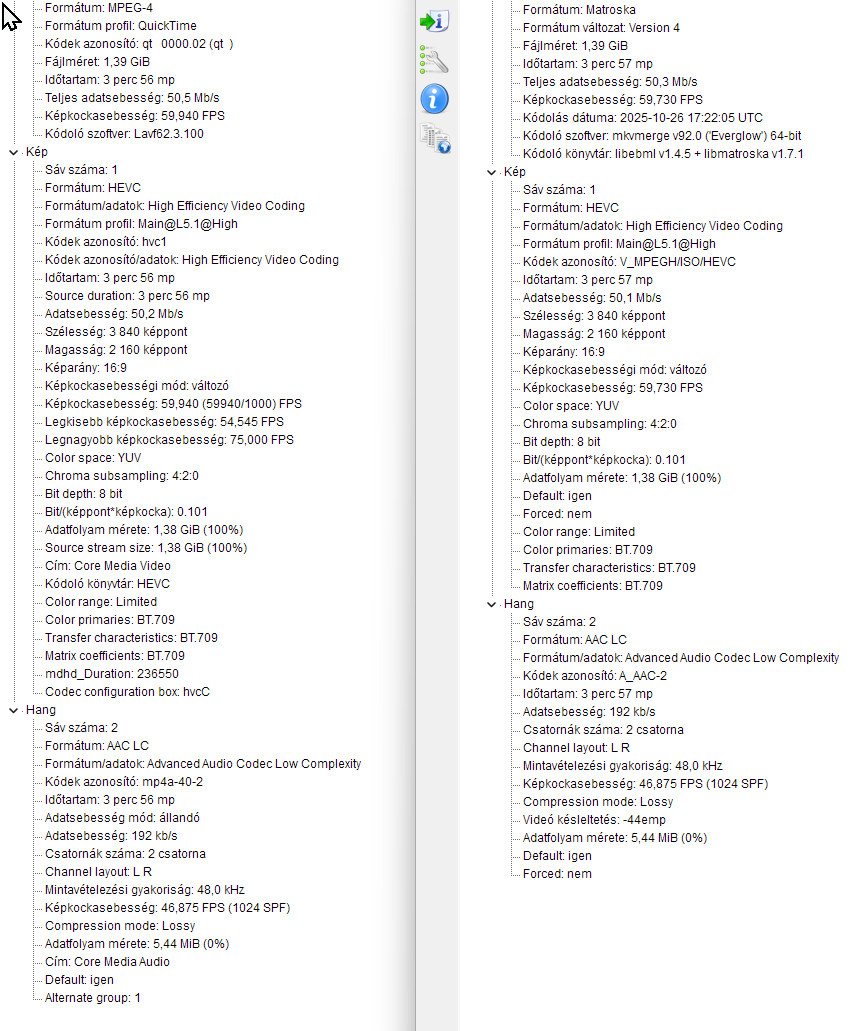

Köszi! Pont ez a fura, hogy itt egyforma a felbontás, ezért nem is jelzett hibát az MKVToolnix.Van valami megoldás arra, hogy már a mappában lássam, melyik felbontás nem egyezik a többivel? Nem találok ilyen beállítást. Azt hittem a Szélesség jó lesz erre, de semmit sem mutat.
Ahogy látom szinte ugyanazok az értékek. Szerinted csak placebo, hogy folytonosabbnak érzem az mp4-ez vagy van ennek valami alapja? Látom a változó fps miatt 75 is van, lehet ez is befolyásolja. Mondjuk nem tudom, hogy egyáltalán a forrás 60fps-nél magasabb érték. -

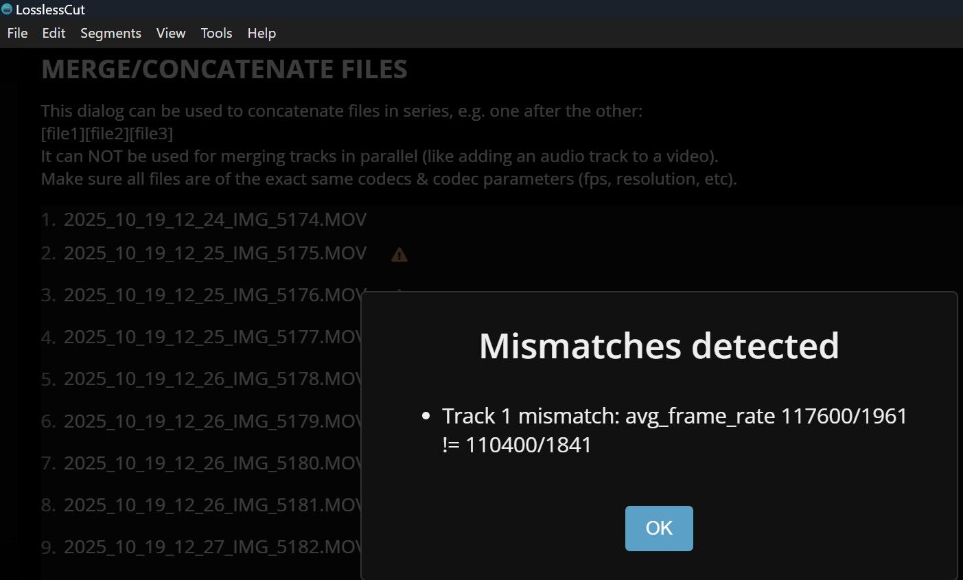

itt valami hibát jelez, de nem mutatja melyik fájlnál, (MKVToolnix jelzi, hogy melyik hibás, néha más a felbontás a fotó videó ide-oda váltás miatt,
Naná, hogy hibát jelez. Csak azonos felbontású ugyanolyan paraméterekkel tömörített videók fűzhetőek össze konvertálás nélkül. Ezért is panaszkodik.
Eltérő felbontásokhoz már valami "egyszerűbb" NLE szerkesztő kell. pl. KDEnlive, ShotCut,... Egymás mögé húzod a videókat, itt már kis vágás, hangerőállítás, feliratozás is megoldható, mielőtt exportálod az összefűzött videót.

Azért ajánlottam ezeket, mert ezek tudnak konvertálás nélkül más konténerbe menteni. Magához a streamhez nem nyúl hozzá. Az avidemux esetén a videó és hang kódek copy legyen, így csak másol, nem konvertálja benne lévő képet hangot.
Egyszerre több fájlt nem tud összefűzni, egyesével kell hozzácsapni a fájlokat. Egy tesztre pont jó, hogy kiderítsd, hogy az mkv problémás-e vagy a stream hibás összeillesztésével van-e gond.
A Lossless Cut-al Merge/Concatenate files funkcióval több videót tudsz egyszerre összefűzni. -

Mediainfo nagyon hasznos program, sok mindent elárul a videó fájlokról.
