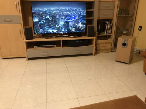

galaxys80
A front helye korlátozott. Ide vagy 1.5 méterrel feljebb tudom tenni.
A sub-ot, majd tesztelgetem. Korábban hátrább volt, ott mintha jobban szólt volna. Viszont ott meg a sub és kanapé közötti légvonalban belelógott kicsit egy fotel. Ez gondolom úgy nem a legjobb. Vagy sub esetén az mindegy? -

galaxys80 #52016 üzenetére
Legegyszerűbb, ha beteszed a hallgatói pozícióba, ahol ülsz, bekapcsolsz valami folyamatos mélyet adó zenét és négykézláb körbemész a szobában. Ahol a legjobb a hangja, oda tedd. Lehet több ilyen hely is. Egy ilyen elhelyezés beletelik pár órába, vagy inkább napba.
A frontokat is magasabbra raknám. -
