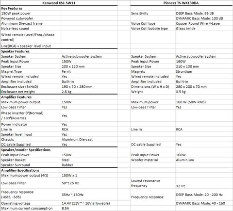

Darko_addict #52985 üzenetére
Egyik vacakabb, mint a másik, de miért nem az autóhifis topikban érdeklődsz? [link]
Egy valamirevaló mélysugárzónak a mágnese nehezebb, mint azok az aktív izék kompletten. Például azé, amit én használok, 8 kg, a láda 28 kg, pedig mindössze 28 literes. -
Darko_addict
Autóba szeretnék vásárolni egy kisebb, ülés alatti aktív mélysugárzót.
Összegyűjtöttem kettő számomra elérhető modell specijét. Mindkettőben Class-D erősítő van. Ti biztos sokat tudtok a zenei hangzásról. E lista alapján meg tudtok ítélni első és második helyezettet, vagy eléggé hasonló a kettő? 10 ezer Forint különbség van köztük MO-n.Köszönöm!

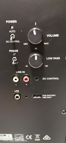

Mennyire csinálok kárt a mélyládában ha betömöm a reflexcső nyílását? :) Tudom hogy egy zárt ládával ütősebb, pontosabb mélyeket kapnék de most arra nincs keretem jelenleg.
Illetve ehhez a ládához szükséges az y kábel? Igényli ezt ez a típus? LFE bemenet nincs rajta sajna, csak line in r&l.
A mélyláda egy Polk PSW202.Köszi

tothjani81 #52971 üzenetére
diagnosztikai és frissitési célokra. Ahogy Quetz is megírta.
LFE: lásd 1 sz hozzászólás de egyértelműnek kellene lennie: az sw out kimenet fogadására szolgál ami a .1 megfellelője, tehát csak a sub számára szolgáló mélyhangok. Az hogy a magnaton nem volt az a magnatot minősiti és lefelé.... -

Quetz
Firmware frissítést tudsz csinálni USB-n keresztül és/vagy a DSP paramétereit állíthatod.
BBéci
legenda
tothjani81 #52968 üzenetére
A kezelési leírásában ezek nincsenek benne?
Az USB mellett ott van a "FOR FACTORY USE ONLY" felirat, ez eléggé egyértelmű.
Az LFE is egyértelmű, oda kell csatlakoztatni a házimozi erősítőből érkező szubkábelt. -

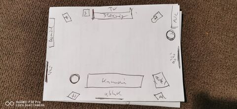

voronyezs
Üdv srácok.
Elnézést ha nem jó helyre írom a kérdésem. Adott a képen látható házimozi. A jobb alsó sarokban taláható optikai bemenetre hiába kötök bármit nem szólal meg mert a program választásnál nem jelenik meg az optikai bemenet csak az rca bemenetek. A távírányítója sajnos nincs meg. Mit tudok ezzel így kezdeni mert a tvmen csak optikai kimenet van. A válaszokat előre is köszönöm. [link] -

Sziasztok. Sub téma 😊 kwrdezősködtem már tőlletek de más lett a szitu mint gondoltam
Adott egy ilyen szoba ennyi bútorralmérete 3,65x5,1 béna a rajz de a lényeg rajta van. Adott a sub mwrete ha ott marad ahol van akkor maxx 30 centi széles lehet mélység magasság nem számít ha valami nagyobb szubot ajánlotok akkor csak oda tudom rakni ahol kört rajzoltam máshova nem.
Erősítő Pioneer Sclx 73
Dobozok Heco Victa Prime 5.0
Sub Magnat 201 AGyengécske a sub valami izmosabb darab kéne. Keret 1 kilo. 100.000 huf
