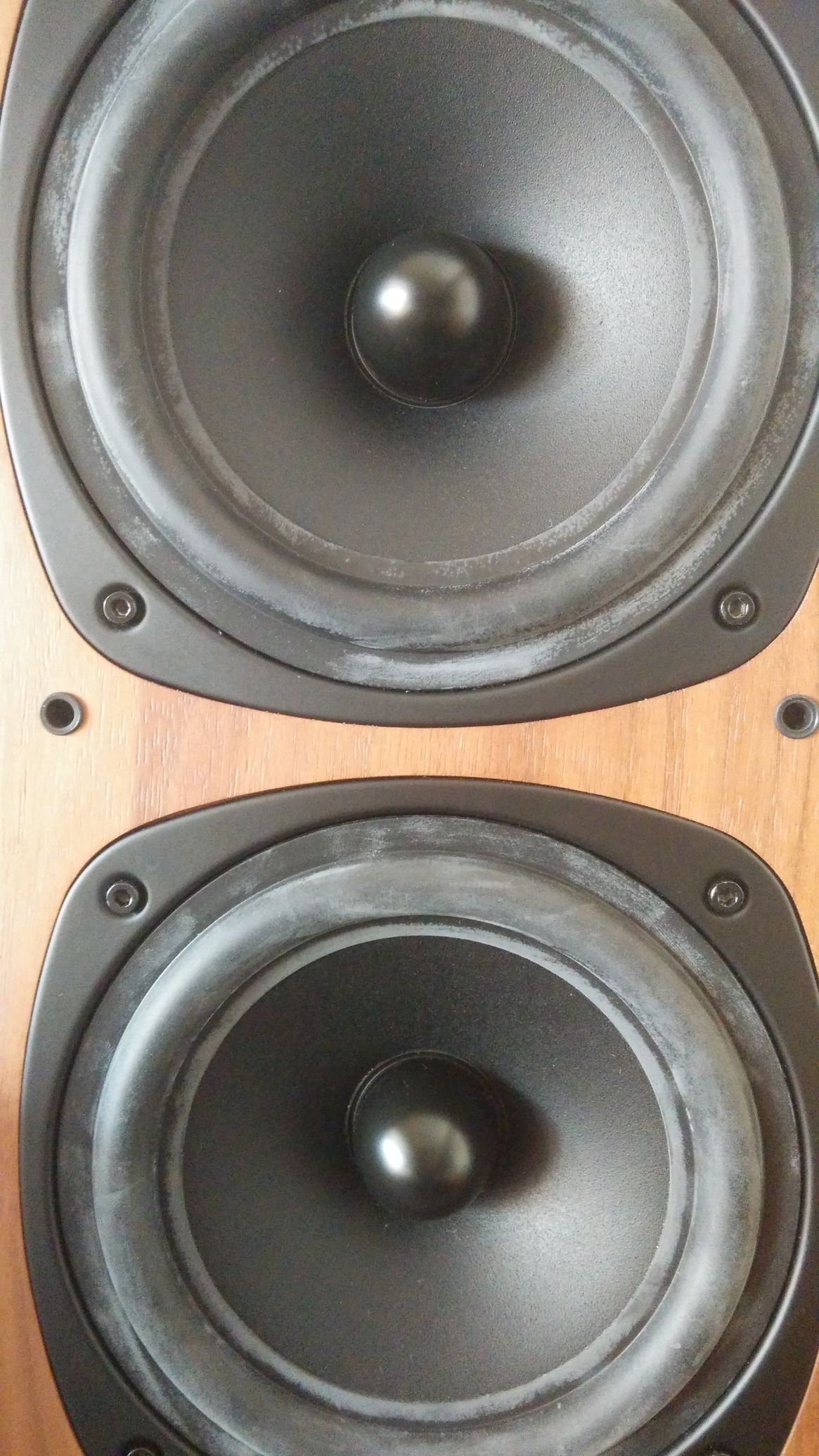

myckie2
markussandor #23617 üzenetére
Ha valódi gumi a perem, akkor annak a természetes elszíneződése. Gumi csizmáknál sokszor láttam ilyet.
