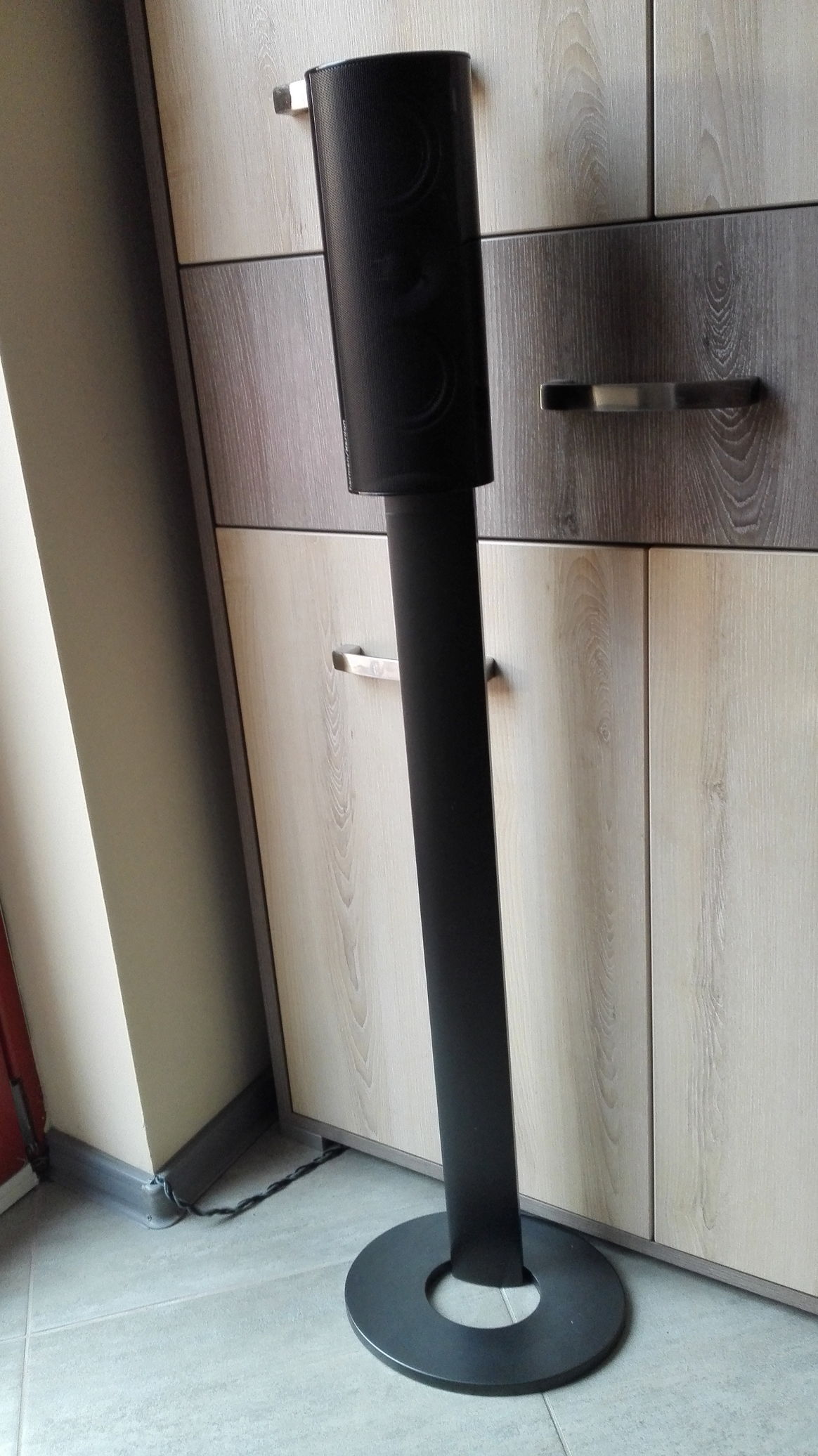

Siffredi #22540 üzenetére
Szia. Nagyon alap ,de kezdésnek jó lehet....túl sokat ne költs rá. Ha jobb belépő szintet szeretnél akkor min. Denon AVR 1911+ harman kardon hkts 5,7, 9,11,16. Nem tudom mennyi a kereted ,egy ilyen jobb kombó kb. 100-150eFt .(használtan)
Nekem ilyen gyári lábon van, szerintem neked is megfelelő lehet mert így kis helyen is jól murtat és diszkrét. -
