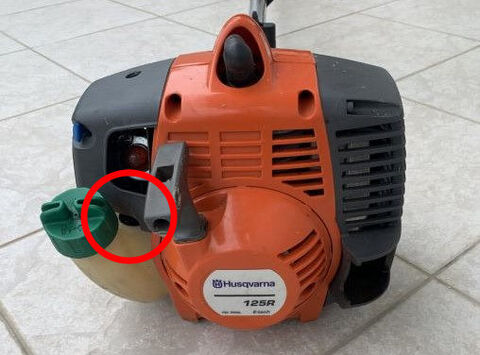

Sziasztok! Van egy Husquarna 125r fűkaszám. Fogalmam sincs hogy, de valahogy lejött a helyéről a képen látható kis alkalmatosság (gondolom üzemanyag szűrő), és benne kotyogott a benzin tartályban. Persze egyből le is állt a kasza.
Egyszerűen nem tudom visszatenni, nem férek hozzá a tartály betöltő nyílásán. Van tippetek mit lehet ezzel kezdeni, anélkül hogy darabokra kellene hozzá szedni?

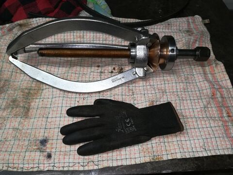

Ha a lehúzóra gondolsz.
Nem tartja a kúp a kart, ha megnyitom le tud akadni de amíg felrakom odahúzom a kúpot talán megáll addig. Tegnap találtam egy videót amiben látszik hogy egy rúgó is van a szerkezetben a a kúp felett lévő nyakon. Így folyton feszíti össze a kart de ahogy a felső anyát lazítod meg tudod nyitni kézzel, felrakod és visszahúzod az anyát így már megáll amíg az orsót elkezded tekerni utánna befeszül. Talán érthető mire gondolok.

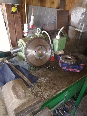

Írtam hogy egy fogasleces hasítóban gondolkozok.
Meggondoltam magam, sok hehyet foglal, és elég nagy gépet kellene építeni. Így most először felrakom a motort a jelenlegi hasítóra amin 5,5kw os van, ez meg 1,6kw lenne. De 3x osra kell gyorsítani, ki tudja bírja e. Ha nem akkor megcserélve a lánckereket pont fordítva lasítom és a forgó baltás gépet építem meg.
Jelenleg váltogatom mi kell hozzá, esztergályos munka van még.
A lánckerekeket kell persejezni tengelyekhez, 4db 10es csavar tartja majd össze.
Volt egy kukázott csapágylehúzó azzal foglalkoztam mostanában, nem tökéletes de talán használható lesz, még kicsit variálok majd rajta, nem kis darab hatalmas ez is.
