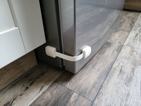

Nyitási irányukat tekintve a hűtőajtók általában átszerelhetők úgy, hogy a zsanér az ajtó egyik vagy másik oldalára kerül. A zsanérnak viszont van magán a szekrényen is valamilyen "foglalata". Én lehet ezt kezdeném el vizsgálgatni (akár csak felül, akár alul is felül is), hátha bele lehet szerelni valamilyen egyedileg kialakított záras megoldást.
macilaci78
rednifegnar #82507 üzenetére
Lánccal körbe és lakat, klasszikus megoldás.
Persze lehet ezt kifinomultabban is, hogy ne verje össze a felületet. Acél sodrony kábelharisnyába, hurokban végződve. A hűtő hátuljának élébe csavarhatsz valami patkót, ami hátul nem engedi leesni a földre, meg két oldalt akár csak valami öntapadós kampó, hogy elöl is egy vonalban legyen és egy műanyag bevonatos lakat. A hátsó furatokat leszámítva nyom nélkül eltüntethető, viszont a hátsó furatokba tehetsz a többivel megegyező küllemű csavart. -

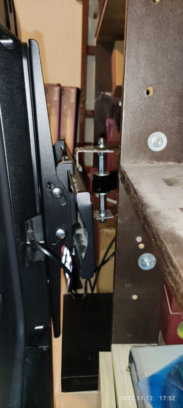

Azért pár karos konzolt átnéztem, mire ez választva.
Ami nem tejlesen eredeti, mert alapból.egy fix konzollal van összeépítve.
Mostani modding már lazán elviseli a Tv-t, még ha mozgatom. -

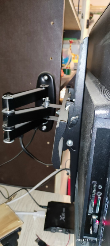

rednifegnar #82097 üzenetére
Mozgatható az konzol, s csak ide fért el.
Anno 40"-os tv volt rajta, de ez a 55"-os már láthatóan nem bírta.
Képen lehet nem látni, de közép tartón kívül kapot 1-1 alul-felül létra zsanér lemezt.Kiinduló modding, s megpróbálok holnap ugyanonét fotót készíteni.
