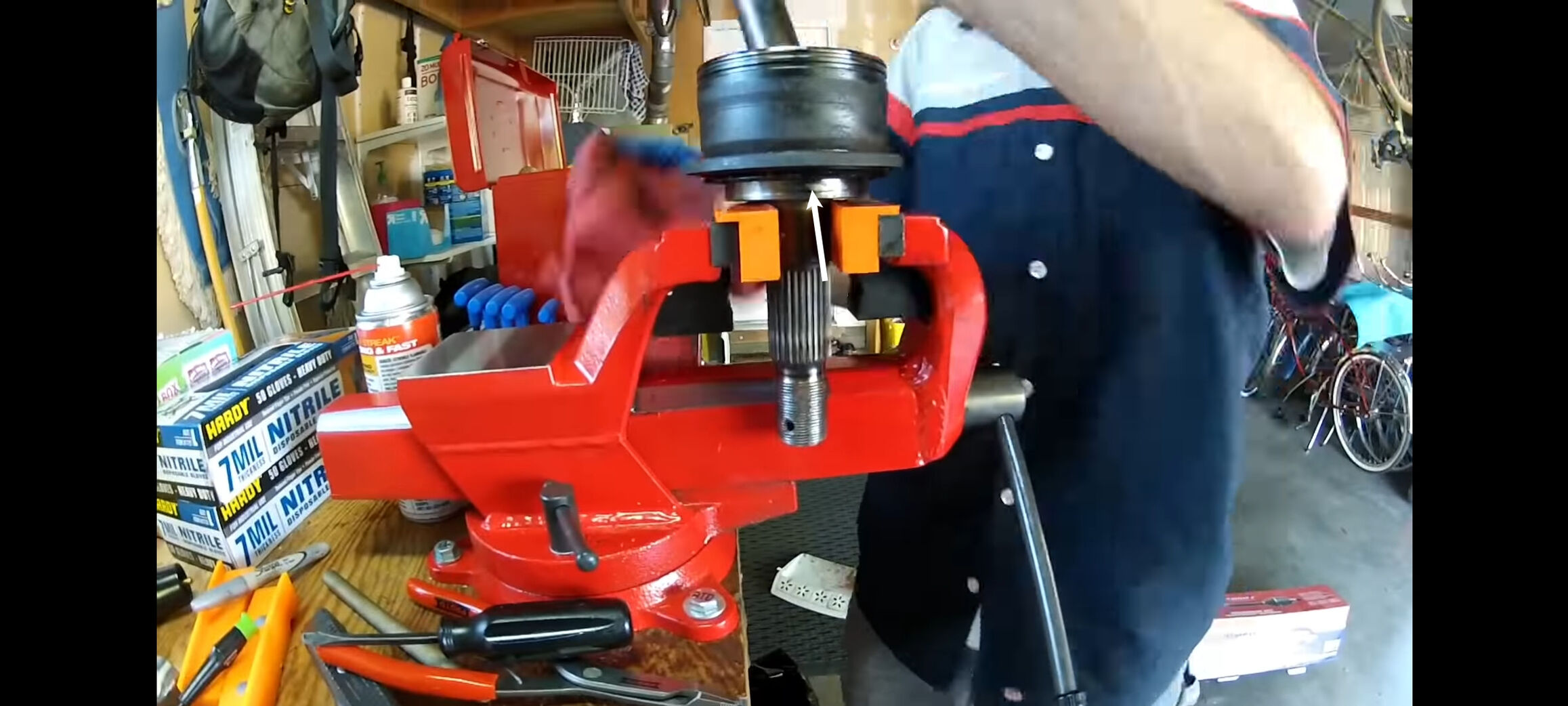

Én nem szórakozok vele annyit, satuba fogom a féltengelyt, kalapács smoljával betámasztok a csuklónak és egy másik kalapáccsal leütöm, egy sima rugós gyűrű fogja csak
De flexel levágni ilyetinkább nem is mondok semmit. Ha már így áll hozzá valaki, akkor felesleges a gumiharanggal küzdeni, inkább tekerje be zöld-sárgával

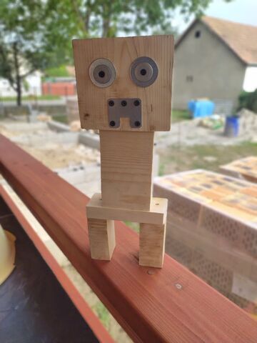

Csak úgy bedobom. Amikor hazaértem melóból a fiaim azzal vártak, hogy márpedig csinálnunk kell egy Creep-ört, mert anélkül nem élet az élet. A festés még hátra van, az is az ő feladatuk lesz. Munkamegosztásként az 5 éves fiam fúrta elő a lyukakat a kis Bosch géppel, mert csak azt bírta el, a 7 éves a nagyobbik 20V-os géppel csavarozott, apa pedig a moderátor valamint az alapanyagellátó szerepét töltötte be...

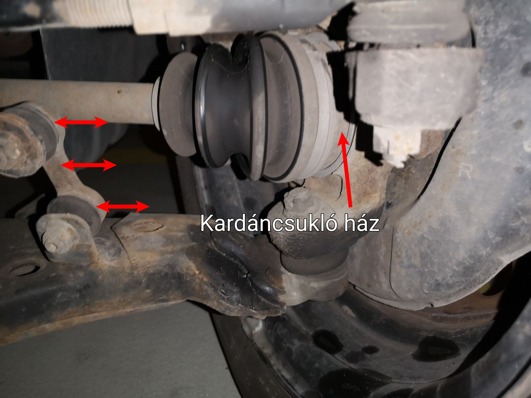

Egyrészt balra kanyarodáskor régóta tompa ütemes kopogó hangot hallani, főleg elinduláskor, amikor bemelegedett javul/megszűnik. Ez van vagy 6-7 éve / 20-30e km óta. Szerelő és mások tanácsára nem cseréltem, de az új csukló megvan. Egyébként nem vagyok benne biztos, hogy féltengelycsukló hang és abban sem, hogy melyik oldal. Akikkel nézettem "nem hallják". Azt mondják, ha nagy baj van, és mielőtt széthullik, hallani fogom tutira. Igaz nem is nyomták neki úgy, ahogy én szoktam kifordulni...
Úgyhogy évek óra együtt élek a jelenséggel.
Most júliusban egyéb okból vittem futómű / motortartó bak átnézésre szerelőhöz a kocsit -nem talált semmit- baromi szűkszavú volt kb annyit tudtam meg, hogy -minden nagyon egyben van a futóműben- , pénzt se kért, azt mondta, hogy maaajd akkor, ha csinált is valamit.
Kb. 2 héttel utána vettem észre, hogy zsíros a gumiharang külseje és teledobálta friss tiszta zsírral a kerékjáratot és a felnit belülről... van egy precíz 2cm-es vágás (az amúgy máshol még csak kirepedezést se mutató) jobb csukló gumiharangon a belső hajlatban.
A vágásról nincs képem, pont ennek a túloldalán van, de teljesen összezár alapból, nem feszül és nem akar szétnyílni...
A külső csukló ennél a típusú féltengelynél - 25-30 éves Toyota - nagyon nehezen üthető le, konzultáltam olyannal, aki ezen már túl van, nagy satu és kalapács + kitartás is kell hozzá, ő is úgy kezdte, hogy majd "ráeljetem egy csőre és lejön", hát nem jött.
A "snap ring" nem szeret összemenni, mert valamit félreterveztek. El kell törnie/nyíródnia, hogy lejöjjön.Pl.: [link]
Aki lehúzó szerszámmal próbálta, a végén már az 1000Nm ütvecsavarozóval hajtva előbb tört ketté a szerszám, minthogy lejött volna (és megnyúlt a menet).
Két (három) dolgon gondolkodtam:
1. kiszerelem a tengelyt és belső csukló csillagját leszedem (zéger), a középső súlyt leszedem és után cserélhető a külső gumiharang. Ettől ugye a hang nem fog megszűnni + macera hogy 5db bilincset kell cserélni.2. csak az agyból húzom ki és a kocsi mellett a külső csuklót megpróbálom lehúzni célszerszámmal, ha nem megy, akkor flexxel levágom a golyó kosarat, vagy körbe az egészet.
3. elnapolom a cserét, nyomok bele zsírt és körbe zöldsárga. de nem hinném , hogy kibír két kerékcserét sűrűbben pedig nem szívesen foglalkoznék vele.

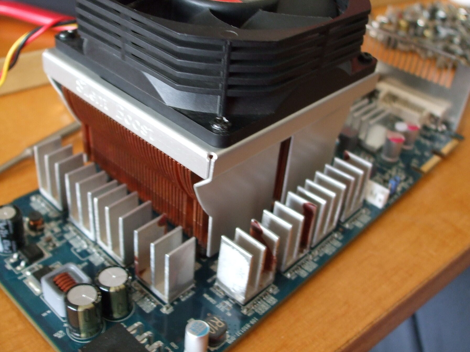

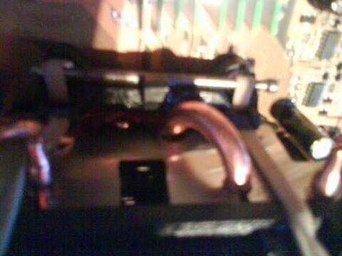

#75816Runo: Húúú, régen nagyon sokat szórakoztam hűtésekkel, főleg a 8800 GTX-em hűtését tuningoltam sokat! Két gyári ventit tettem a kártyára, csináltam hozzájuk burkolatot, méghozzá olyan átlátszó műanyag golyóból, amikbe játékok/plüssmacik szoktak lenni, ilyen 200 Ft-os tekerős játékautomatásról van szó. Két felé pattintottam a golyót, az aljukra izzó tűvel kiolvasztottam egy kb. 5cm-es lyukat, hogy a venti majd innen szívja a levegőt, és az egészet ráapplikáltam a venti köré. Magyarán a fél gömbbe volt benne a vga gyári ventije. Sajnos képet nem tudok róla mutatni, mert akkor nem csináltamElég futurisztikus kinézete volt az egész kártyának, de a hatásfokára már sajnos nem emlékszem. MInden esetre a gyáritól jobb volt, az biztos!
Jaa, és a lényeg: Még a venti alá vágtam apám láthatósági mellényéből egy darabot. Ez azért kellett, mert ha az UV fény megvilágította a ventit, akkor az olyan hatást keltett, mintha a venti világítana rikító zöldbe Természetesen apám is örült a szétvagdalt láthatósági mellényének

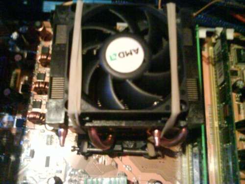

Satyricon #75815 üzenetére
Ne is mond
azok a az AM2 -s keretek főleg az asrock -nál valami rideg bakelitből voltak, egy istenért sem lehetett visszaragasztani
Nekem is letörte a toronyhűtő és egy darab kötöző dróttal orvosoltam
Gondolom az is rásegített törésre amikor online spinerezés közben resetelt a gép, én meg reflexből belerúgtam

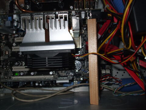

Ha már mindenki nosztalgikus hangulatban van előtúrom én is a régi gpu-s hűtés moddingomat, hátha meg vannak még azok a képek.

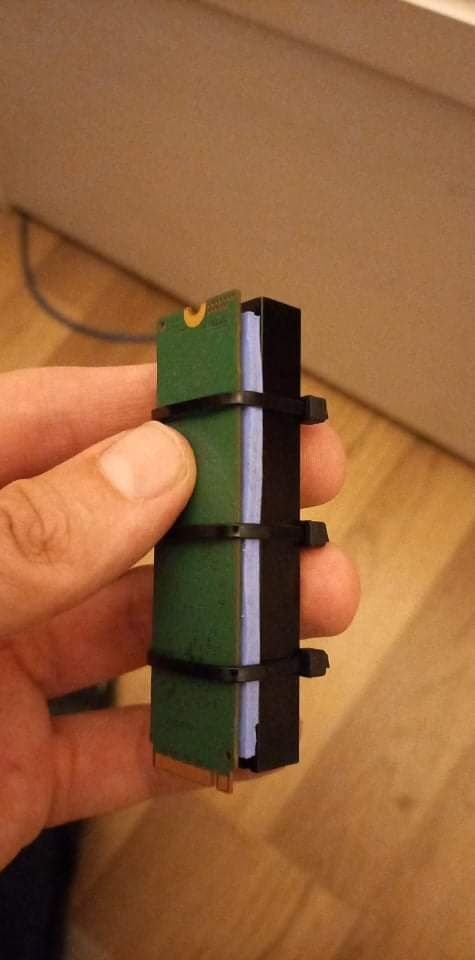

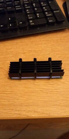

razorbenke92 #75803 üzenetére
Hát ez az, ennyire meg nem szeretném megfaragni a céges eszközt. (privát felhasználásra beraktam egy m.2-es ssd is pluszban, arra sikerült megfelelő hűtőt találni, de erre nem.
Majd nyaranta igyekszem legyezni ha éppen használni kell legfeljebb
(végül is mentetni mentődik olykor, a fő munka meg az asztali gépeken zajlik úgyis. Csak fura, hogy ennyire melegszik...)@cinemazealot Érdekes, főleg az a rész tetszett, ahol 32c-t mérve is "túlmelegedett" a gép... (de kétségtelenül kreatív, bár az elég gond, hogy egy eszközt így készítenek el eleve...)
F.E.K.. #75793 üzenetére
Az a baj, hogy bármilyen hűtőlap, vagy borda a *hűtés* hatékonyságát növeli a hűtőközeggel érintkező felület növelésével, és a hőátadás javításával.
Attól, hogy bármit ráraksz, ami hűtőbordának tűnik és befér, még nem fog lehűlni, maximum lassabban melegszik fel a kis bezárt üregében. Valódi eredményhez a légáramlást kéne fokozni, vagy esetleg olyan hűtőlapot tenni, ami kinyúlik a zárt részből. Ez utóbbiak valódi gányolásért kiáltanak.
