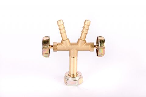

Sziasztok! Amatőr kérdés, de inkább óvatos akarok lenni. Mennyire szokásos (vagy ajánlott) PB gáz használatnál a csöveket úgymond megtoldani, kiegészíteni?
A háttér: kaptam ajándékba 2 összeállított kinti sütögető szettet, azaz van egy grilltárcsa hozzávaló gázégővel, felszerelt tömlővel, csatlakozókkal, illetve egy bogrács hozzávaló gázzsámollyal, felszerelt tömlővel, csatlakozókkal. Egy közös PB palackkal vannak használva, mindkét tömlő végén olyan hollander van, ami közvetlenül a PB menetére megy rá. Én vettem egy nyomáscsökkentőt, hogy mindkét szett ezen keresztül csatlakozzon a palackhoz. Csakhogy ennek olyan a kiosztása, hogy hollanderrel csatlakozik a palackhoz, viszont a másik oldalon nem menet van, hanem a tömlőt kellene felhúzni és bilinccsel odarögzíteni. Tehát a két szett között ezt folyamatosan kellene szerelgetni, cserélgetni. Sokkal egyszerűbb lenne a meglévő tömlőkön lévő hollanderekkel összekötni. A kérdés: okés-e a dolog, hogy ha a nyomáscsökkentőre először rászorítok egy 10 cm-es tömlőt, a tömlő másik végére pedig szerelek egy ilyen tömlővéget, és akkor erre egyszerűen, gyorsan lehetne hollanderrel cserélgetni a szetteket. Csak így ugyebár duplázom a tömlőt és a csatlakozókat a palack és a tűz között, több szivárgási és hibalehetőség, stb. A másik kő egyszerű lehetőség, hogy veszek egy másik nyomáscsökkentőt is és mindkét szetten lesz egy állandóan. De elméleti szinten érdekelne az eredeti felvetésem is.
Bocs, hogy ilyen hosszan írtam le, előre is köszi!
emre
válasz Mauzes #69968 üzenetére
Én nem toldanám, és ezzel?
Reduktor a palackra, elosztó menne a nyomáscsökkentőre, aztán a tömlők....
mod, látom nem jó, ehhez is hollandis reduktor kellene.Vagy kis reduktor nélküli palack használata.

Azért kell, mert a gázégőn van egy külön csap, elvileg azzal állíthatnád a gáz erősségét közvetlenül a tűz mellett. Csakhogy ez kevesebb gázt enged át, mint ami a palackból kijön, tehát a csőben túl nagy nyomás keletkezik, felduzzad, szerintem nagyon nem tesz jót neki. (Persze lehetne azt csinálni, hogy mindig a gázpalack erősségét szabályozod, de valóban kényelmesebb a gázégőn.)
lemmy71
válasz Mauzes #69977 üzenetére
Én sem használok reduktort, teljesen felesleges Amúgy meg 11kg palackokban már gyárilag benne van a nyomás csökkentő, amikor én is cserélem figyelem hogy a hagyományosat adják amivel perzselni is lehet.
Két eszközt működtetni egyszerre egy palackról szerintem csak úgy lehetne megoldani, ha a palackra egyből egy Y elágazót tennél és az Y -ra meg egy egy nyomáscsökkentőt, innen mehetne az eszközökre, de így a palackot fullra ki kell nyitnod és az eszközökön szabályzod a lángot. De ez csak perzselésre való palackkal működne. -

Nem egyszerre akarom használni a kettőt, hanem hogy oda-vissza könnyen lehessen szerelni, ne kelljen szorítóbilincsezni, hanem csak egy sima hollander.
Ahogy írtam, akkor tényleg nem kell reduktor, ha a gázpalackkal akarok szabályozni, de ha a gázégő csapjával, akkor bizony kellene, mert tökre látszik, hogy éppen mennyire duzzad meg a cső (akár nagyon), attól függően, mekkora nyomást ad ki a palack.
De amúgy nem olyan fontos témakör ez, vagy a palackkal szabályozok, vagy simán veszek plusz egy reduktort, aztán meg van oldva.
