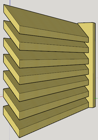

De most lényegében lerajzoltad azt, amit én is, csak én a tervben fix 2-csapos rögzítéssel oldottam meg (na jó ez nem látszik a terven, feleslegesnek éreztem berajzolni, mivel magamnak készült a "terv"). Ez egy kültéri elektromos óraszekrény lesz, "kicsit" overkill lenne állítható zsaluzattal elkészíteni. Szerintem simán túlgondolod, ez csak egy alap hobbi projekt, hogy valahogy nézzen ki a szekrény és a jelenlegi szétrohadt ajtók helyett inkább ezt bámulják...
A csapozásnál pedig megint az eszközhiány a fő baj, nincs hosszlyukfúróm (még, mert hogy ez is készülget). Szépen, egységesen kellene befurkálni minden egyes lyukat, hogy szépen fussanak a lamellák, ami jelen esetben (24 lamella X 4 fúrás) + (4 befogó léc x 48 fúrás)= 288 furat. De még egy-egy oldali csappal is 144 furatról beszélünk. Ez puha fában még oszlopos fúrón is tisztességes munka lenne megoldani, úgy hogy egyik furat se másszon el. A ferde "nútolást" meg megoldottam kb. 15 perc alatt.
Röviden értem én, hogy mi lenne a "szakszerű" megoldás, de alapvető eszközhiány miatt ez tűnt a legegyszerűbben kivitelezhetőnek jelen helyzetben.
De mint mondtam, ha ez most nem lesz szép, akkor én is a fix berögzítéses (egy, vagy két csapos) módszerrel fogok élni. A lamellák újrahasznosíthatóak lesznek ebben az esetben is, mivel úgy találtam ki a "nútolt" felfogatást, hogy a lemellák teljesen végig érjenek a két oldalléc között. És ez a bevágott ferde lécezés eltávolítható (külön lécen vannak a bevágások), tehát ha kukáznom kell ezt a megoldást, akkor is csak lényegében 4 darab 60 centis kis léc megy a levesbe.
