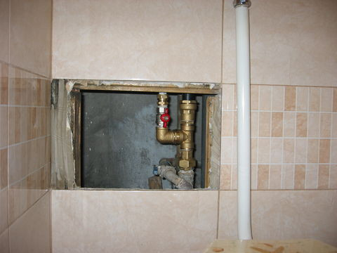

Én BOSCH multigéppel vágtam ki a csempét.
A hozzáadott fa/fém bimetál fűrészlapot feláldoztam, 3 csempét körbe vágtam vele, hatékony, pár perc az egész, de nagyon leamortizálódott.
Azóta lett karbid vágó hozzá, de amikor hallottam, hogy csöpög a víz és nedvesedett minden, akkor nem akartam várni még egy napot.A fenti WC tartályhoz gyárilag volt egy 1/2" PVC könyök, az repedt el. Ide lett rákötve a nyomóöblítő szelep 30 éve, mert a tartály akkoriban gyakran elromlott... A nyomóöblítő szelep az jól bírja. Ez a második 30 év alatt, az első is működik még, de az már randa és hangos lett, de a műhelybe az is jó.
Eddig fixen le volt burkolva. Nem is volt vele gond, de a szomszédnál csőtörés volt 2 hete és gondolom akkor megcsavarták a csövet és attól repedhetett el. Csak lassan szivárgott, permetezett a falra egy kis lyukon.
Most ez a T ki lett cserélve vasra, ezt vizes csinálta, viszont amit utána beépített 16-os műanyag csövet és átmeneteket, azok olyan szűkületet csináltak az öblítőszelep előtt, hogy nem lehetett rendeltetésszerűen használni a WC-t.A fenti leágazást ledugóztam és betettem egy másikat lenti (fürdőbe átmenő) T fölé, hogy egy helyen legyen minden.
Meglepődtem, hogy nem szivárog sehol.
Csak a hollanderrel szívtam, mert azt 5x kellett szétszedni/összerakni, hogy ne eresszen. Nincs perem a tömítésnek és szerintem kisebb is a kelleténél emiatt csúszhatott félre.(#61103) DonElvis:
Igen van, ilyen, de nem nekem, mert ugye ezt csempézés közben kell beépíteni, utólag már macera lenne.Megáll a csempe a helyén a sarokban a kis fugadarab a helyén tartja, de valamit kezdeni kell vele, mert jön egy széllökés az aknában és kirepül a csempe.
Pl.: [link]
Azért is írtam a kérdést, mert tök jó ez a mágneses cucc, de a fugával akkor is kell valamit kezdeni...
Most jut eszembe, hogy talán valami takaróprofillal lehetne megoldani körben. -

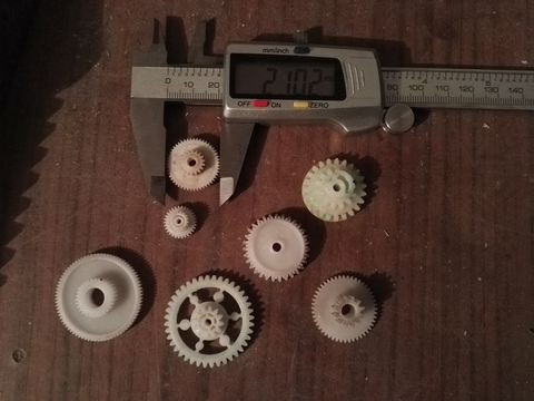

Lehet fogaskereket gyártatni is. Szegeden van egy műanyaghegesztő, aki a fogaskerék palástját lekapja, új anyagból újraépíti és bele lehet marni a fogakat.
macilaci78
Atomantiii #57982 üzenetére
Más jellegű készülékekben tapasztaltam ilyet. Az egyik fogaskerék direkt gyengébb anyagból volt, hogy tervezhetően ez adja meg magát és ne valami drágább, nehezebben hozzáférhető helyen lévő elem sérüljön baj esetén. Az antennagyártó nem ad alkatrészt?

Igen az nagyobb volt és a te képeddel ellentétben a belső fogaskerék is sokkal nagyobb, más fogú, fogkiosztású, mint amire szükséged van. De ha gondolod leméregetem majd őket. Én most csak a szemre legközelebbieket szedtem össze és csak a ténylegesen legközelebbit mértem meg...

Van egy csomó műanyag fogaskerekem, holnap délután szerintem meg tudom nézni, most még messze vagyok otthontól...

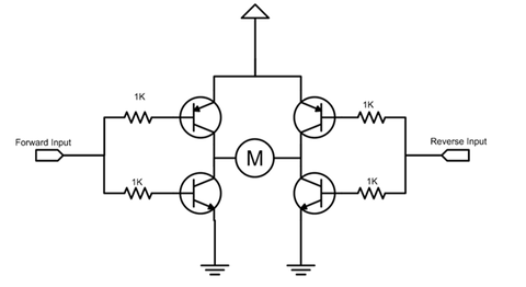

Közben keresgéltem itthon és találtam ilyen adaptert, hogy bemenet 220 V, kimenet pedig 24 V de AC és 2,6 A, ami a 2,6 A miatt jobb lenne, mint a 18 V-os verzió.
Vagyis a 24 V AC ágra ugyanúgy kell a Graetz dióda és akkor köthetem rá a DC motorra? Bocs ha hülyeség, de gondoltam inkább rákérdezek, minthogy lefüstöljön bármi is.
Kernel
Atomantiii #54924 üzenetére
Az indulási csúcsáram miatt úgyis feljebb kell méretezni, 10-es jó elvileg, a kapcsoló is jó.
Kernel
Atomantiii #54916 üzenetére
Az biztosan elbírja, mármint ha a trafó is elbírja a motort, mert az sem mindegy, mennyit vesz fel. De nem kell akkora híd, legfeljebb ha már úgyis kéznél van.
Meg lehet próbálni puffer nélkül is, a motornak mindegy általában, mert átlagolja a hullámzást. Majd kiderül, hogy érezhető-e zúgás esetleg (100 Hz).
Ha puffert is teszel rá, az csúcsra töltődik, tehát emelkedik az átlagfeszültség, de itt jön képbe a kapacitás nagysága és a motor áramának viszonya, hogy mennyire sül ki a hullámvölgyben.

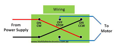

DPDT (double pole, double throw) vagy magyarul kétáramkörös, kétállású kapcsoló lenne, csak neked kell még egy harmadik (semleges), középállás is. Ablakemelő, motoros antenna céljára vannak ilyen kapcsolók, vagy ilyenek vannak az akkus csavarhúzókban is.
Vagy lehet egy kétállású az irányváltáshoz, plusz egy külön kapcsoló, ami a csak be-ki.
Atomantiii
Atomantiii #54915 üzenetére
Közben keresgéltem és megnéztem a trafó adatokat is:
220 V / 18 V 2 A, ilyen graetz jó lehet nekem, hogy 600 V 35 A és hozzá egy 35 V 1000 uF-os kondi?
Ha minden igaz már csak az irányváltást kellene megoldani a nyomógombbal vagy 3 állású kapcsolóval csak arra még nincs ötletem.

Van egy visszacsatolás Reed-relével, az adja a fordulatjelet.
A változó polaritás miatt a motor elé közvetlenül nem lehet DC-konvertert építeni, magát a tápegységet kellene megvizsgálni. Kapcsolóüzemű tápegységek feszültségének csökkentése nem bonyolult általában.
Kimenetnél van egy feszültségosztó, ami a negatív visszacsatolás lényegében, csak azt kell módosítani.
A soros diódák számának növelésével is lehetne csökkenteni, de minden diódán csak kb. 0,8V esik. Esetleg Zener-diódákkal, ha elbírja az áramot, illetve disszipációt.
Ellenállással is ez a gond, hogy egyszerű lenne beiktatni, de melegszik, nagy darab, bár attól függ, milyen áramról van szó.
