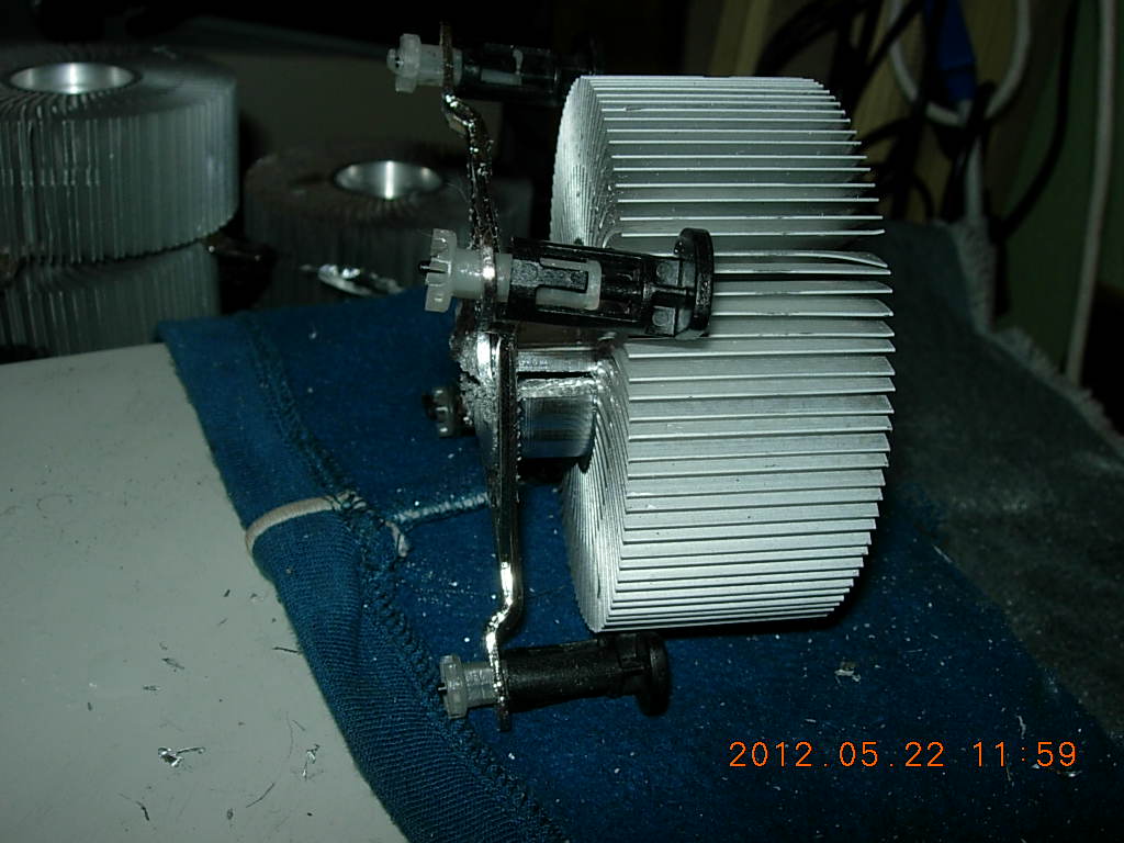

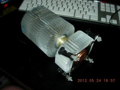

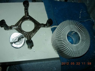

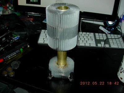

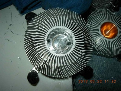

remélhetőleg valhol távol éppen készül pár próba borda, (
), de addig sem bírtam ki, hogy megnézzem hogyan húzhatóak fel, hosszan a 6-os furat + dörzsár után a kajla csövekre, ilyen hossza a cuccok. erre 8x1-es alucsövet is bevetettem. és még az is felment. (igaz, már 8mm-es conrad-nál bevált a technika, de azok 8.1 körülrere fel lettek árazva.)
itt egy nagy nyers alurúd is. ilyenekből lesznek a megmart (esztergált ?), bordák. 18 db.
a diszipációs képességük saccolva valahol az 5-10w között lesz, valszeg 7-8w.
első körben lesz fekete.
majd drágábban kék, zöld, és piros is az amd-seknek, ha az amd lefogatót is rendezni tudom...pasztázás nélkül is végeztem egy hővezetés tesztet, amikor is minimális az érinkező felületek nagysága a hengerpalástoknál. döbenetes sebességgel átvették még így is az alurudak a hőt. jó lesz ez...
idővel nyugodtan lehet koppintani, mert piszok drága móka lesz, nagy sorozatban nem lesz keletje.. de ha valaki mégis rákap az ízére, és lemásolja, van még egy tucat ötletem....

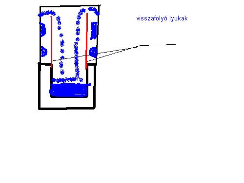

Nem nagyon értek az éter hűtéshez, de úgy nem lenne hatékonyabb, ha úgy csinálnád meg, mint egy pálinkafőzőt?
A vastagabb cső/bordarész teteje belülről olyan lenne, mint egy fejjel lefelé fordított fazék fedő (csúcsos), és középen lenne egy vékonyabb cső.
A vékony és a vastag cső között a felmelegedett éter párologna felfelé, elkezdene lehűlni, és a tető csúcsos része a cseppeket b a középső beterelné a vékonyabb csőbe, amin visszafolyna alulra. Így létrejönne egy körforgás. (elméletben....)

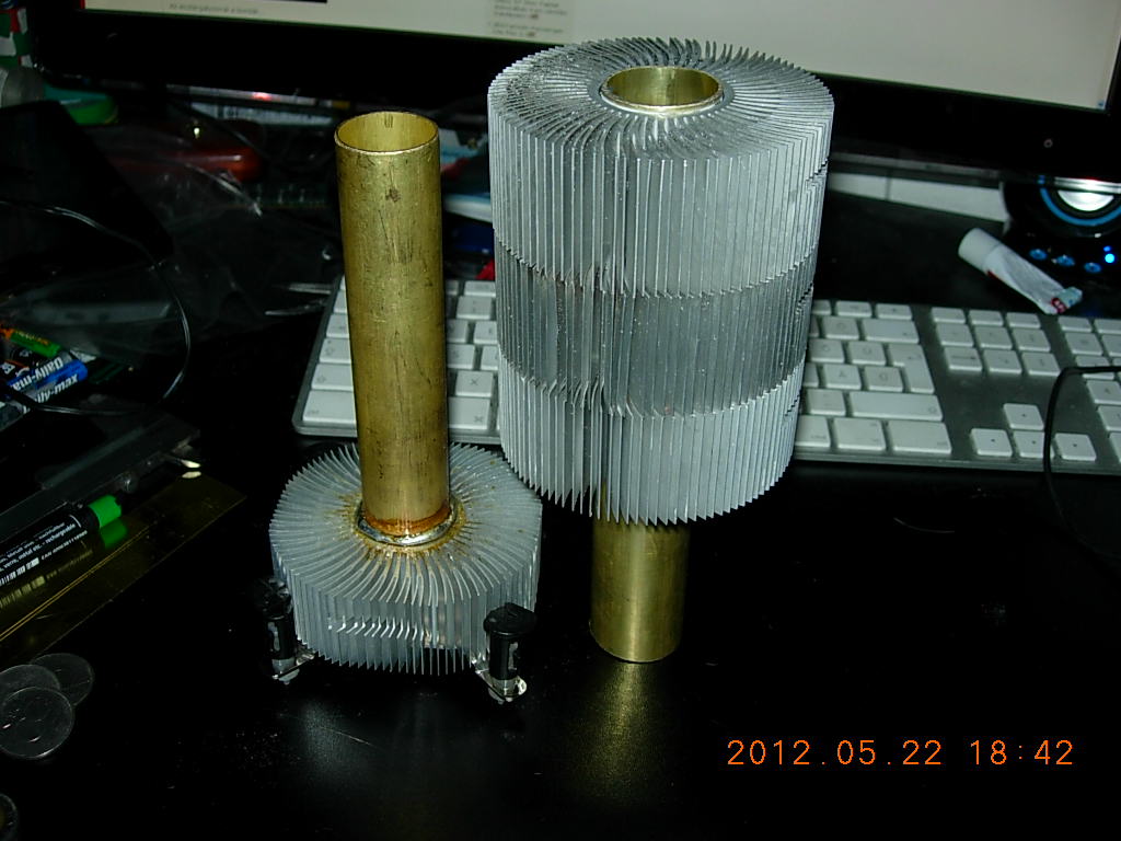

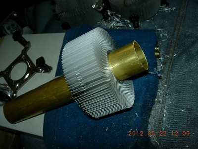

azt hiszem, elkészült a csőre való bordatervem.
ami kéne.
olyan pesti esztergályos, aki első lépcsőben készít 2-3-4 db bordácskát. (nem marás, hanem eszterega.
lehetőleg ne ezen a 4 db-on akarjon elmenni nyaralni. (mert ilyet tudok én is.)
ha fel tudom rakni, akkor legyártson további kb. 20 db-ot.
és ha a hűtési eremények jönnek a teszt után, akkor ha vállalható a kalkuláció, rá tudja vinni cnc-re is.
tehát nem olyat keresek, aki csak a pinyóban fabrikál, és nem is olyat, aki rögtön cnc-re viszi. hanem 2 az 1-ben szakit. aki a későbbi cnc-s sorozat reményében nem a tesztfázison fog és akar szakítani. asszem érthető a célom.ha van 5let, (lehetőleg bejáratott ismerős), akkor privátot légyszi.
