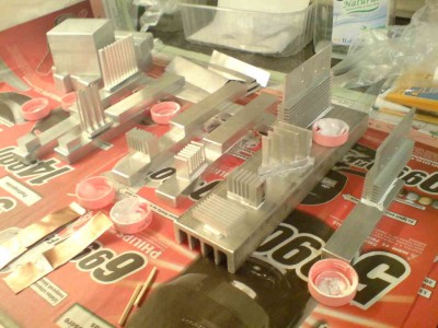

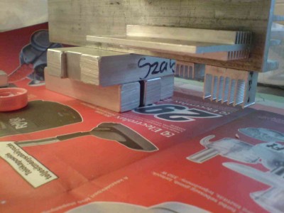

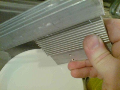

úgy néz ki, hogy kezd véglegesedni a verdikt.
a képen balról jobbra a listán látható keverékek. a bal oldali tiszta, semleges után vakon az 5. tételben, az f.bs + paszta 1:2-ben bíztam a legjobban. legtöbbet azzal is ragasztottam. nagyjából jöttek is az előre várt eredmények...
azért egy trükk. érdemes az összenyomás előtt nayon picit, fél percet sazbadon hagyni. esetleg kicsit lehelgetni. a levegőben lévő páratartalom hatására köt meg, és hálósodik, azaz jön létre az átkötés, térkötés. ártani bitos nem árt. (lehelletben sok a pára.)semleges - magában jó.
semleges - keverve lazára köt.
f.bs ecetes - magában erősen köt.
f.bs + paszta 1:1 - szintén erősen köt.
f.bs + paszta 1:2 - jónak tűnik.

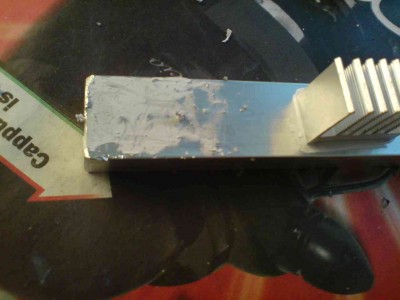

f.bs + paszta 1:2 - nem köt meg rendsen, pasztaszerű marad.a bontásnál a legtragikusabb a sorbana 4. volt. f.bs + paszta 1:1
alíg bírtam szétszedni. és utána is igen ragszkodó volt a fémhez. aki végelgeset akar, annak ez is jó.a jókkal csináltam hővezetés tesztet. forróvíz. egyformán jónak tűnik.
tapogattam a hővezetés mindkét oldalát. amennyire kézzel ez érzékelhető, pillanat alatt átmegy a meleg.hidegvíz. (a hideg is döbbentes sebességgel átszaladt a ragztáson.)
most csináltam új ragasztásokat, egymás mellé a 2-vel. így párhuzamosan tudom tesztelni a hőátvezetést. ráadásul a ragsztás, és a rányomás után elfordítotttam. szimulálva a lehetetlen helyekre való ragasztást, ahol függőleges, vagy lógó helyen kell megkötniük. ez is rendben lesz, ha nem nagyon nehéz a borda.
már csak este a párhuzamos hővezetés teszt van hátra. de borítékolom, hogy egyforma lesz. mármint a semleges vs fbs+paszta1:2.

nálamaz össze sverzió úg y néz ki szépen köt. az ecetsavas sima már tejesen kész. de a semlegs pasztával kevert, amihez a legkeveebb reményt fűztem , szerintem reggelre az is jó lesz. vag ymegküldöm hajszárítóval, had szokja. habár nem trükközök, normál körülményeket akarok szimulálni.
valószínű az ecetsavas paszta kombó lesz a legoptimálisabb. kérdés, hogy a chip-eket nem kezdi-e ki.
de hát ki kell próbálni.és hát még a hővezetés tesztekre is kíváncsi vagyok. de ha levegő ki van szorítva, nem túl vastag, akkor működnie kell.

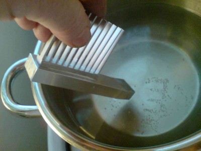

Nahát! Kinyomtam egy új adagot, s rátettem a radiátorra. 10 perc alatt száradt annyit, mint a többi 5 óra alatt...

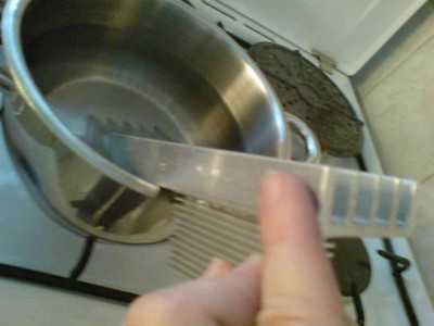

Nos Uraim!
Jelentem én is egész jól állok: Úgy néz ki megkötöttek a cuccok, de a forró vizes letesztelést szerintem már csak holnap végzem.
Egyedüli hátránya ennek a MESTER semleges szilikonnak, hogy kicsit lassan köt meg. Még naturban is, hőpasztával keverve meg még nehezebben. De már majdnem jó...Amúgy meg felkentem én is a Palmatexet egy régi alaplapra, s egyenlőre nem mart ki semmit... De még kínzom nagyobb dózisban is.

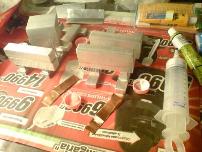

egyébként simán vettem patikában 6 db 5 ml-est, csak kupakjuk nem volt. vettem 6db tűt, letörtem a tűrészt, és belülről nyomtam kis szilkont, ha már vettem azt is. így lesz belőle kupak.
kicsit kiszélesítettem a tesztelést: ph semleges, ecetes, sima, pasztával kevert, alura, rézre, simán kupakba. lett néhány verzió...
és friss szilikonokkal, nem döglöttekkel:valami csak meg fog kötni, reményeim szerint fizikálisan aránylag bonthatóra, hogy majd leszedésnél a vram-ot, fet-et ne csavarjuk le a nyákról, és remélem még hőt is fog vezetni...
amelyik a legjobb, (remélem pasztával kevertek közül is megköt valamelyik), azzal jön a légmentesen fecskendőbe tuszkolt kísérlet. hogy 1 hónap múlva nem köt-e át az egész cucc. reményeim szerinte, ha gyorsan keverem és átfejtem, akkor talán nem vesz fel annyi párát a levegőből, hogy utána megkössön...
ha mégis, akkor nem lesz előre bekeverés, porciózás, csak használat előtti elegyítés...a tököm kivan a kapható hővezető ragasztókkal, a sensiku-t vagy mifenét is unom már. (jó volt vele egy évig bohóckodni, több tucat csíkot elhasználtam, de tovább akarok lépni...)

szab.tam
pasztát, (ragasztót, kveréket, akármit), szeretnék majd porciózni. 5-10 ml-es fecskendőkbe. hozzá kis kupkkal, légmentesen lezárva.
neten próbáltam nézni, de fizikálisan létező üzletet nem látok, ahová benyitok az utcáról. csak azt, hogyan kell vakon 100db-os tételeket megrendelni...
vajon ha a patikába bemegyek, vehetek, és kapok mondjuk 10-10 db. 5 és 10ml-es fecskendőt hozzá való kupakkal?
(tudom, kipróbálom és rájövök, de hátha tudja valaki, vagy valami egyszerő 5let, vagy van neki elfekvőben 100 db a spejzban, mert már nem lövi magát, már csak szippant, vagy akármi..)és vajon ha szilikonos ragasztót, áttöltöm kis fecskendőbe, lezárom, akkor az áttöltés alatt esetleg kap annyi párát a lvegőből, ami beindítja a kötési folyamatot?
na, ilyeneket szeretnék kipróbálni.kiadagaolm a szilikonos ragsztót ráírom, hogy olyan, mint az artic, csak olcsóbb...
egyre erősebb a a gyanúm, hogy azok az 1 komponensőnél nem csináltak tényleg mást, csak vettek egy 10 kilós semleges szilikon ragasztót, és betöltötték pici fehér alutubusokba, és berakták a vram és fetbordák mellé.na, de befejezem, majd ha sikerre jutok, madj jövök...
