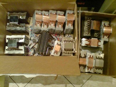

Hogy lehetne ennyi hűtő egy kupacon mind hibás? Megnézném az az embert,aki eggyesével kijuggatta a hőcsöveket ezeken a gyönyörűségeken.
Amúgy a kérdésre válaszolva nem,nem azok. Ezek csak alanyok lesznek egy átfogóbb tesztben,ami (reméljük) nagyot fog majd ütni.

megjöttek a gyerekeim:
egy a kóser, egy az avas:
a nagy 2x8-as k2 batárral nem tudok mit kezdeni. egy péniszgyanta német kigyerek leforrasztotta a lamellákat. most már elkezdtem, levésem az egyikről a lemezeket, aztnán megpróbálom lecsiszolni. de másik két k2-t valszeg továbbadom. lehet, hogy kiegészítem lefogatóval és ventivel, majd utána. nem tudom. de nagyon bosszant.
a slim 2x6 os szépen kopasztható. de majd holnap folytatom, mára fáradt vagyok.
azt még nem tudom, hogy 2 db 2x6 os slimet, vagy egy 2x6-osat és egy 2x3-as at gyógyítok össze. majd kopaszon megnézem, hogyan hajlíthatóak a csövek -

szab.tam
blasko92 #25602 üzenetére
sajnálom, de valszeg nem fog maradni belőlük. vagy elrontom őket sorban a trancsírozás során. (a csövekre vigyázni fogok, nem úgy mint a mugenre...) vagy ha egybe tudom gyógyítani, fellamellázni, és lefogatót is tudok venni, faragni hozzá, rá tudnám szerkeszteni azt is, akkor aranyárban el kezdem árulni őket.
végre el kell kezdenem teszteni ezt a a részt is... -
szab.tam
Kiki18 #25596 üzenetére
még pontosan nem tudom.
először a kezemben kell legyenek, hogy lássam a méreteket.mivel több darab van, így a 3. csak fog sikerülni...
(mint a gerenda faragós székely viccben: ha el nem b*om, fogpiszkáló)fűrészelés, kopasztás, újból fellamellázás, hűtők egybegyógyítása, nem tudom. mindenképpen cpu hűtők maradnak. csövek különálló élet fognak élni. amennyi csak elfér.
a tuti az lenne, ha egy K2 alpenföhn 8-asat egy slim 6-ossal egybe tudnék szerkeszteni. az ugye 2*8+2*6=28 oszlopocska lenne...
elvileg el kell férjen, hiszen a k2-t úgy tervezték, hogy a 2x8-as sorok között 3 venti is el kell férjen ugyi. hát itt nem lesz venti, csak még pár csőoszlop....ez még a thermalright sentinel-en is túltenne...
lazítás képpen pedig hétfő délután 2 nagy ninjat x-ben szétfűrészelek
