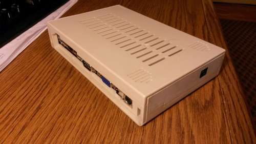

Sziasztok kedves otthon barkácsolók!
A közelmúltban felmerült ötletek, reakciók alapján úgy éreztem, itt az ideje egy topik összefoglaló készítésének. Ugyanakkor a nyitó hozzászólás erre tökéletesen megfelel, így ezek után következzenek a topiknyitó fórumtársunk szavai:
Akybron

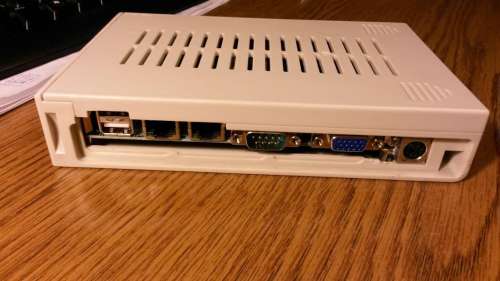

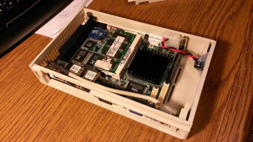

Nem egy erőgép, 800 MHz-es procija van.
A letöltő gép elég ritkán üzemel (évi 3-4 alkalom max 1-2 nap), nem vagyok egy letöltés mániákus típus.
Egy másik példánya TeamSpeak szerverként üzemel már másfél éve folyamatosan.
Ez egy mobilrack fiókban van, compact flash kártyán van egy tiny-core linux (8MByte mindössze), meg maga a TeamSpeak server. -
