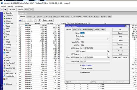

sNooping. ha csináltál queriert, akkor érdemes lehet mindenhol bekapcsolni. Mondjuk egy rendesebb teszt nem ártana előtte, mert mocskos nagy meglepetéseket tud okozniViszont ha most azt látod, hogy az user elégedett, akkor hagyd békén az egészet és ne változtass.
ja, ha van vlanod, akkor bajban vagy
a mikrotik igmp implementációja nem támogatja a vlanokat.

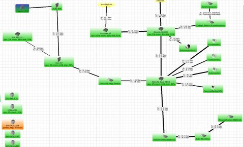

bambano #12224 üzenetére
Nem kimondottan nagy hálózat csak sok szerteágazó.

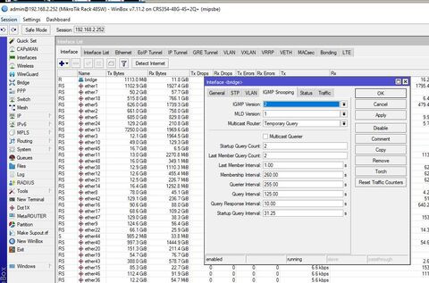

Az alábbi eszközök vannak még a hálózatban:Fő router Mikrotik RB3011 (nincs IGMP scooping bekapcsolva)
Nagy switch1: Mikrotik CRS354-48G (nincs IGMP scooping bekapcsolva)
Nagy switch2: Linksys LGS528P de ezen csak az IP telefonok lógnak (nincs IGMP scooping bekapcsolva)
Illetve sok kis eszköz ahol szintén nincs vagy ki van kapcsolva:
3db Mikrotik RB260
2db a fent említett TP-link 16-os smartból
4db 8 portos buta tp-link switch
3db poe switch 9db kamerának + DVRWifi cuccok:
3db Tp Link archer A7 AP-ként beállítva
2db Tp Link AP (fejből nem tudom milyenek de igazi AP-k)
Mikrotik:
cAP és wAP
Rb911LHálózatos nyomtatóból 8db van vegyesen Epson, Canon, HP. Szerverekből 5 van de hyperv-ben is fut pár, asztali gép kb 30 van csak. Van pár speckó eszköz, okosházas, fűtéshez, ipari eszközök stb.
Az IP telefonok szinte mindegyike külön a linksys switchen van ahogyan a telefonközpont is és úgy vannak a routerre kötve. Ugyanígy a DVR és kamerák is saját switchen vannak és a routerbe futnak be.

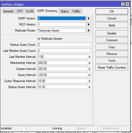

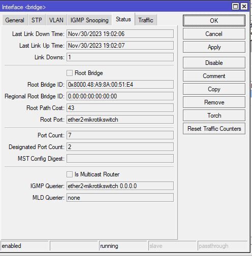

Szóval kellene egy igmp querier, gondolom nagy routeren kellene beállítani vagy egy nagyobb switchen.
Elkezdtem amúgy egyszer összerakni rajzot a fontosabb eszközökről de nem fejeztem be. SNMP-vel sávszélt is kiíratva.
Vannak szerverek amik több lan kábellel csatlakoznak a nagy routerhez mert biztonsági mentés idején előfordul olyan hogy egy időben több hdd-re több gépről megy a mentés de csak éjszaka. Valamiért ezt ez a dude program nem tudja így az nincs jelölve. -

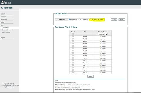

A qos-nak, szerintem, ehhez a problémához nincs köze.
Emlékeim szerint iqmp snoopinghoz kellene legyen a hálózatban pontosan egy iqm querier. Ha ezt a switched nem tudja és más eszköz sem pótolja, akkor az igmp timeout idő után összeomlik minden, ami multicast alapú.Én is azt javasoltam volna első körben, hogy tiltsd le az igmp snoopingot. ha nem nagy a hálózat, akkor nem okoz túl nagy gondot, ha letiltottad. ha sok és nagy multimédia közlekedik a hálózaton, akkor igen, akkor kell egy rendes switch, ami rendesen kezeli ezt.

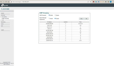

bambano #12216 üzenetére
Van még egy ilyen switch is ahol szintén van IGMP, mindkettő switchen tiltottam. (talán összeakadtak?)
Valamint ezen alapból be volt állítva a sárgával jelölt rész is (a másikon a port based volt ahogy a képen), azt átraktam port basedre.
Ezt disable-re raktam mindkettőn: (itt még a bekapcsolt állapota van)Ezt meg mindkettőn port basedre raktam, a sárgval jelölten volt.
Most tesztelem. (Pontosabban várom usert hogy kiabáljon a scannelés miatt)
