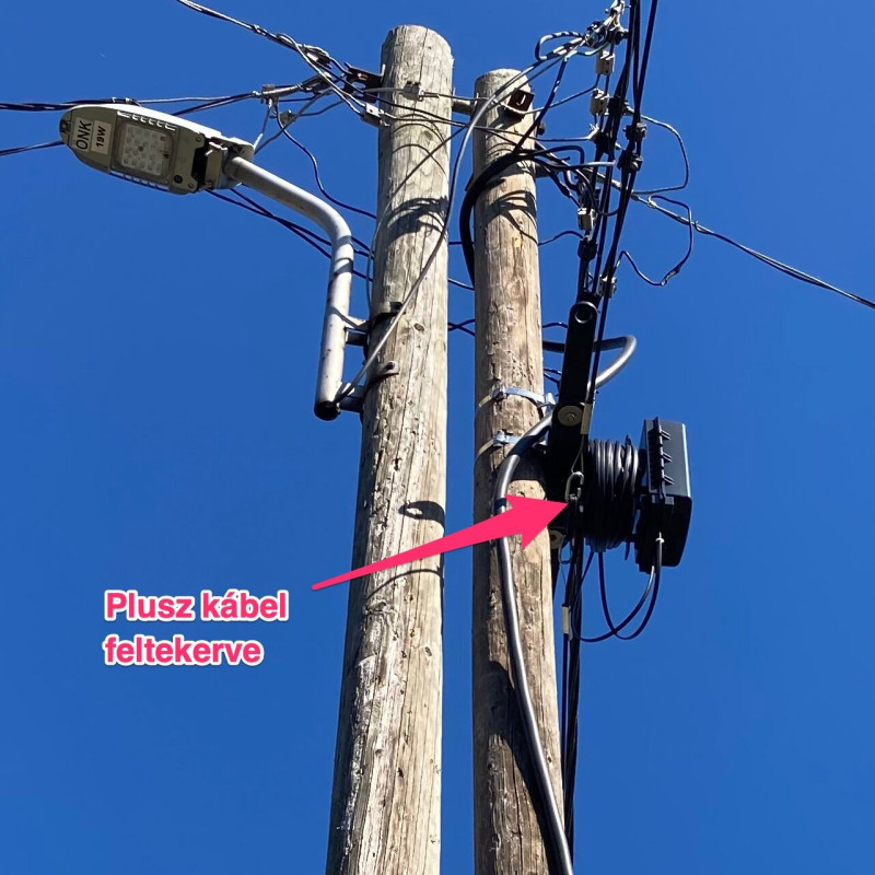

A kötődobozoknál lévő optikai kábel tartaléknak elsődlegesen más a feladata: mivel a szálhegesztést nem igazán lehet megfelelő minőségben elvégezni az oszlopon lógva, így a plusz feltekert kábel ebben az esetben azért kell, hogy a kötődobozt levéve a földön tudják a hegesztést elvégezni. Normál esetben csak annyi plusz kábel kellene oda, hogy a kötődobozt leszerelve, a földig kényelmesen leérjen.

Esetleg nem tudjátok, hogy miért tekernek egy csomó kábelt pluszban ezekre az eszközökre? Sok esetben ennek a mennyiségnek akár a kétszeresét is látom.
Nekem pazarlásnak tűnik, de biztos van rá magyarázat...

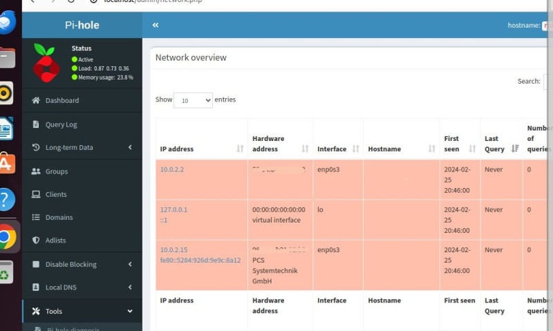

Játékos
MasterMark #12562 üzenetére
Köszönöm a választ!
A képen lévő IP-k közül valamelyik a megfelelő, vagy rossz helyen keresem?
Ezt a DNS-t a routeremben kell beállítani, vagy csak a figyelni kívánt gépben?
Ha ez a pihole kikapcsolásra kerül, akkor a kliens nem fog tudni wifin internetet használni, vagy esetleg akkor egy másodlagos DNS-t használ, ami a mostani? -

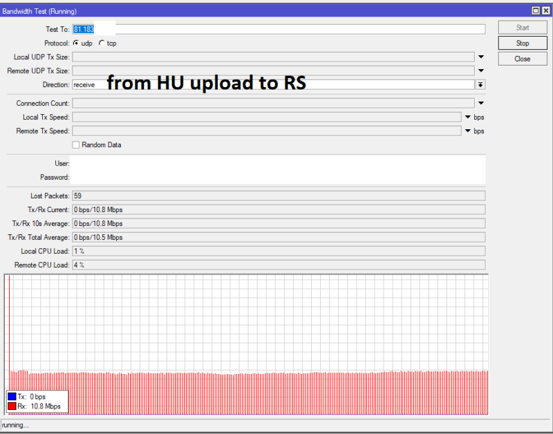

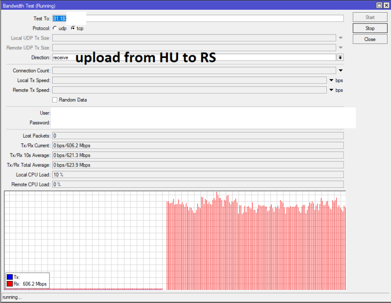

Adott egy magyarországi T Home előfizetés (pontos csomagot, sebességet nem tudok) és egy szerbiai szimmetrikus 1.5Gbps dedikált vonal...Magyar oldal: T-Home modem, mögötte Mikrotik hAP ax3
Szerb oldal: SFP+ modul direkt a routerben Mikrotik CCR1036-8G-2S+Össze szeretném kötni a 2 pontot WireGuard-dal, meg is történt, először 600Mbps BTest szerint, majd 300Mbps és egy idő után 10Mbps UDP-n, TCP-n 600-1000Mbps között mozog.
NEM a WireGuard a probléma, public IP címre mérve is kaksi:
UDP feltöltés magyarországról szerbiába:
TCP feltöltés magyarországról szerbiába:
Bármi ötlet, javaslat?
