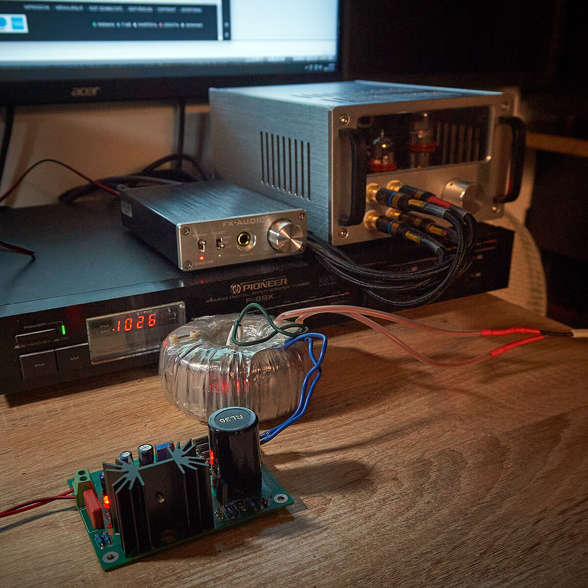

Bogyó bá'
szaki58 #95977 üzenetére
Gondolatolvasó vagy?
Én is egy analóg táppal dobtam fel a filléres FXAUDIO DAC-X6-omat két órával ezelőtt (akkor hozta meg a futár kínából). Két hete rendeltem - mivel nagyon szűk a buxtárca, így csak az itt is többször ajánlott STUDER 900-nak csak a szerelt paneljét. Trafó van itthon egy szatyorral, így majd csak dobozolnom kell. Két hete még csak 8900,- forintot kellett adjak érte.
Jelentem: minden fillérét megérte! Sokkal nyugisabb lett minden vele, és mélyebb (nem szélesebb!) a tér.
Ha lett volna rá pénzem, akkor dobozolva vettem volna meg ugyanazt: [link]

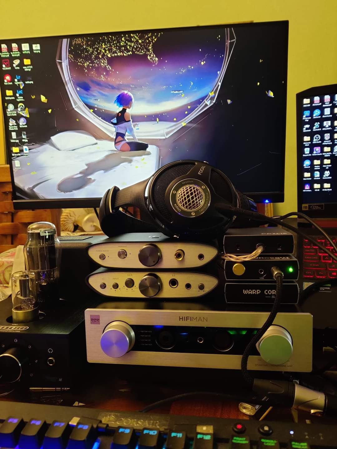

Na megjött a Topping DX3 Pro+. Felhoztam hozzá a pincéből a Z40 erősítőm. Nem emlékeztem rá, hogy mennyivel jobb a Magni3-nál, de a Z40 sajnos nem fér el rendesen az asztalomon.
Rákötöttem mindkét DAC-ot ugyanarra a normális erősítőre, normális USB és RCA kábelekkel, és ugye egy normális fejes (HD600) ment mögé.
Nos, a DX3+ DAC valóban világosabb valamennyivel, mint az AKM-es SMSL DAC, de ez az égvilágon semmit sem számít. Az elsőben él a zene, a második meg csak lejátssza. Átlagos zenénél vagy megbocsájtó (elmosó) fejessel az ember elismerően bólint az AKM felé, hogy na azért ott mégis több a mély, de aztán a részletezőbb fejessel azonnal megértettem, hogy miért dícsérték annyira ezt a DAC-ot.
Szerintem nagyon illik hozzá a HD600. Részletes és gyors. Tény, hogy én a HD650 kábelével használom a fejest, mert így nem annyira sok felül, viszont cserébe van alja is, és a sebessége is nagyjából megmarad. De most direkt visszaraktam a saját kábelét, úgy valóban egy árnyalatnyival világosabb, mint kellene. Meg persze nagyon pontos.
Erről a láncról így az érződik, hogy minden pontja elég, és mindenki megkapja, ami kell neki. A végén én is. Majd írok még róla, kíváncsi vagyok a fejes kimenetére is, de az átalakító holnap érkezik. Rakhattak volna rá 6.35-öst.

Most iFi Zen DAC Signature hajtja a fejes erősítőt. Nekem nagyon tetszik a hangja. Korábban volt V2-m, de az XBass nem embernek való, illetve csak a nagyon lapos fejeseken segít. A többit tönkre teszi.
Ami viszont nagyon bejött, de ma már nincs meg, az az IfI Zen Can HFM. Itt van egy igazán finom basszus emelés, ami nem hasonlítható a V2 kiemelőjéhez. Kb +6 dB emelés 70 Hz-től lefelé (nem 200 Hz, mint a V2, ami pufogóvá teszi a legtöbb fejest) Az egy alpári dolog ehhez képest. Ajánlom minden olyan fejeshez, ahol egy pici mély kellene még.
Nagyon megkedveltem ezt a fajta mély emelést, és bizony a legmélyebb tartományban jól esne a fejesemnek.Az iFi DAC választásával nincs problémám, a meleg hangú Burr-Brown nekem bejön. Ebből következik, hogy sajnos szűkre kell vennem a költekezést, hogy jövőre össze tudjam rakni a pénzt az álomra: iFi Pro iCan Signature. Nem eszünk, nem iszunk (ezt azért sajnálom!!
és nem biztos, hogy betartom) de ki fogom koplalni az árát. A 10-20-40Hz-es emelésről ódákat zengenek.
