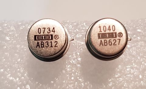

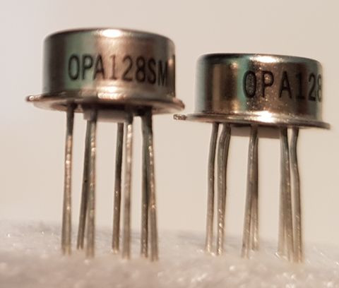

Amúgy, ha ki akarod maxolni az OPA témát, akkor itt egy újabb lehetőség.
#71562240
csocsoszán #62491 üzenetére
Minek veszel hamisítványokat? Mire jó az?
csocsoszán #62489 üzenetére
Az egyetlen, aminek ezzel kapcsolatban értelme lenne, hogy megpróbálod kideríteni, mi lehet benne. Mondjuk mikroszkóppal. Más értelmük nincs.
Íme az eredeti: sötét színű a kupak, arany a láb, pixeles az oldalán a felirat.
Mondd meg neki, hogy ezek hamisak, mert a fotodiódaerősítőbe berakva túl nagy a DC-offszetje, így visszaküldenéd. Majd visszaadja az ár 60%-át (elsőre csak a 30-at ajánlja fel), és még meg is tarthatod.
