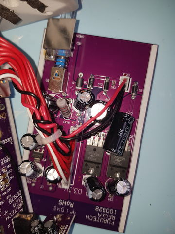

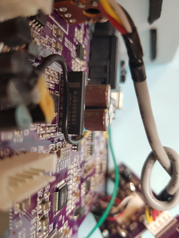

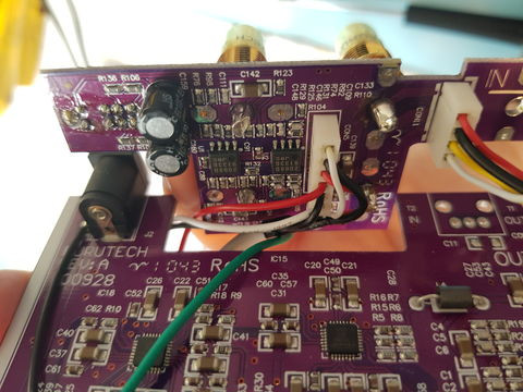

#71562240 #62604 üzenetére
A Texas 5532-hez képest a jrc 5532 mindenben jobb. A jrc-hez a hamis opa128 mindenben jobb!
Az opa 2140 jobb mint a jrc de nem mindenben és sokkal kisebb a különbség mint a 128-nál.
A douk audio-s DAC-ot bátran ajánlom bárkinek, így marad. A Furutech-et szétbontottam rágódom rajta mit tegyek!
Füles kijárat!
Táp!
Phono, rca bejárat.
Iszonyat mennyiségű munka.....! -

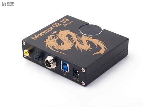

Köszönöm Bodz mestre a Hifiman 400 i-vel kapcsolatos választ.Akkor au US 2 dragon nem passzol hozzá.Gondolom vastagabb,sötétebb hangú Dac+AMP jobb lenne.Olcsó alternatíva ként pl az összefoglalóban lévő Logilink UA0211,ill Steinberg UR 22 mk2 jobb lenne hozzá?Vagy hasonló árban valami?köszi előre is.
