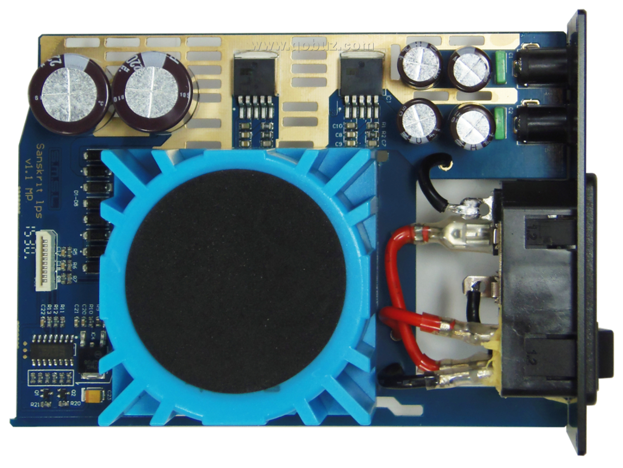

Ez az SMSL Sanskrit LPS szimpatikus, azonban nem számít hátránynak a többivel szemben a P1-hez hasonlóan, hogy csak 600mA-re képes? -

A 2. opcióhoz annyit fűznék hozzá, hogy elég sokszor gondok vannak a olcsó, kínai r-core trafókkal.
Illetve még egy opció, SMSL Sanskrit LPS, olcsóbb a P1-nél.(#50782) sati: És bevált amúgy? Mármint a 9 voltos, a 24-est még biztos nem cserélték ki.

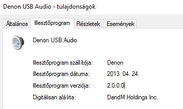

Csak hogy tiszta legyen ez a Win 10 Anniversary driver kérdés. Tiszta telepítés után így működik a dolog.
A 2016. július 29. előtt kiadott drivereknél továbbra is elég a gyártói aláírás, tehát működni fognak. Ami pedig ez utáni, ott kötelező a Microsoft aláírás. Szóval minden új drivernek whql minősítésűnek kell lennie. -

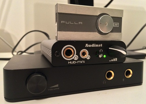

Más karakter, a nanonak nyugodtabb, kiemértebb hangja volt, ez a Denon játékos, vidám hangú.
A hangerőn meglepődtem, eddig ez a legnagyobb méretű és leghalkabb dac/amp-om, -100-ról indul, -50-ig semmi és -15 körül hallgatható... a Focal meg 32 Ohm, 102 dB...
A hangja kellően részletes, ami furcsa volt elsőre az a tere. Az iFi szűkebb helyen, de határozottan, pontosan jelenítette meg a hangokat, a Denon meg széltében széthúzott, kissé zavarosabb, nincs a hangok között csend, feketeség. Ez nem tudom mennyire érthető, lehet a gyenge hálózati tápegységtől van és javítható? -

"Pár hozzászólással feljebb egy számomra ajánlott GD-Audio DAC kapcsán került szóba, hogy a Win10 remek Anniversary frissítése óta nem lehet felerőltetni a driverét. "
Csak a nulláról való telepítéseknél van driver korlátozás
