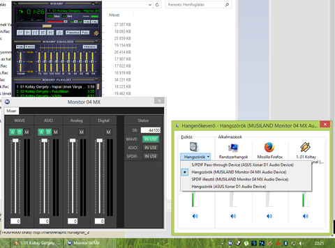

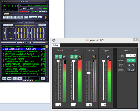

szitaati
Köszi, valószínűleg rossz driverrel próbálkoztam.
Végül uninstalláltam amit feltettem, majd feltettem ezt:
http://www.musiland.cn/index.php/Download/show/id/92
Ez a legújabb elvileg. Ennél kapásból megkerült a hangkártya, látszólag minden OK.
Azonban mégse, mert hang nem jön ki belőle a mellékelt kép ellenére sem.Ami még fura, hogy neten ilyen ezer és egy dolgot állítani tudó Console-okat látok, ez meg full fapad.
Van egy érzésem, hogy megint valamit elrontok.
Járt már valaki így? -

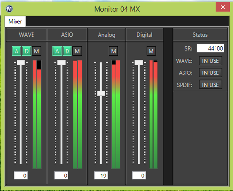

szitaati
Sziasztik!
Aliexpress-ről vettem egy Musiland Monitor 04 MX-et, ma jött meg.
Nagy nehezen sikerült drivert találni hozzá, bár nem tudom jót-e:
MlCyMon_2.4.2.2_build20140425.exe
Ez a céges laptopra fel se ment (Win7 64 bit), itthon W8.1-et használok (64 bit), itt feltelepült.
A bajom az, hogy hiába telepítettem fel (amikor rákérdezett az aláíratlan driverre, a telepítésre nyomtam), az eszközkezelőben mégis 2 db ismeretlen eszköz van Monitor 04 MX néven.
"Az eszköz illesztőprogramjai nincsenek telepítve. (Kód: 28)Nincs az eszközzel kompatibilis illesztőprogram."
Próbáltam már mindent, újratelepítettem a drivert, bedugva, nem bedugva telepítettem, próbáltam másik USB portot, másik kábelt, ugyanez.
Van valakinek ötlete esetleg?
Köszönöm előre is.Attila
