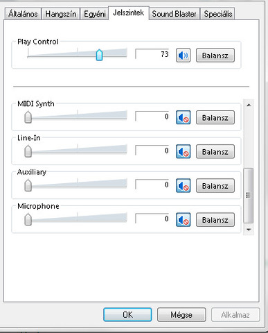

Igen, az megjegyzi, ez nem. Már láttad itt ezt a control panelt, raktak már ide képet. Fekete stílusú, van 4 poti rajta (wave, asio, analog, digital) + a gombok, hogy mi szóljon és mi ne. Nincs panoráma, nincs DSP, csak kiírja, hogy hány herzen van és a potikon animálja a hangerőt.
A lap meg lötyög a házban, ha nincs becsavarozva, a csavarozás meg nem garantálja, hogy hozzáérjen e csík a házhoz. Az ón kétlem, hogy leszedte volna a bevonatot, viszont hiába eloxált, néhol átengedi az áramot, az ón csak nagy felületen érintkezett. Illetve önmagában a ház ösdzekötése a csíkkal csak az rca problémát oldotta meg, az usbhez hozzá kellett kössem a csíkot az usb borításához.
.DLL
emiki6 #49346 üzenetére
Azt tudom, elképzelni, hogy az alu ház eloxált (vagy porfestett) és emiatt nem volt kontaktban mindig a nyák a házzal, "nem vakarták le" a megfelelő helyen a festéket. Az ónsziget segítségével most "beszorítottad" a sínbe és valszeg leszedte kicsit a festéket is így rendesen érintkezik. Örülök, hogy ez megoldódott.
"jobb egy potit tekergetni, mint a driveren belül állítani a hangot, aminek a beállítása ráadásul resetelődik bekapcsolásonként..."
Egyre újabb dolgokat tudok meg
4.0.0.0-ás* és a 2.4.2.2 Control panel-el ilyen nincs, és nem hogy megjegyzi (nem csak a hangerőt, hanem a többi gomb állását is) de USB portonként külön-külön megjegyzi (Win7-em van), ha átdugom egy másikra, akkor az ott használt legutóbbi beállítások fogadnak.
Tudnál erről a 4.3.3.0-ás Control panel-ről is egy képet linkelni?
*ebben most elbizonytalanodtam, holnap megnézem, de a 2.4.2.2 az tuti megjegyzi, ez itt van mellettem.

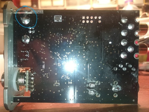

Sikerült orvosolni!
A krön belüli csíkot és a lábat összekötöttem, így az usb bevonat közvetlen érintkezik a csíkkal, aminek a túloldalára pedig raktam ónt, hogy a házzal összeszoruljon, mikor beletolom a nyákot és állandó érinkezésben legyenek, így olyan, mintha az aljzat közvetlen a házhoz lenne kötve és a mozgatásból adódó problémák is ki vannak küszöbölve!
BTW elég inspiráló ez a DAC. Eddig nem csináltam semmi elektronikai szerelést, de ennek csináltam kábel és úgyahogy meg is javítottam. Tervezek még építeni egy hangerőszabályzót építeni a fejecshez, mert egyszerűbb és jobb egy potit tekergetni, mint a driveren belül állítani a hangot, aminek a beállítása ráadásul resetelődik bekapcsolásonként...

Szerk: A szerelés előtt csináltam képet a tetejéről, aljáról: [link]

Ezt úgy lehetne még megoldani, hogy az eredeti helyen megszünteted az összeköttetést és csak az USB házánál érintkezik a burkolathoz. Viszont, ha ilyenkor hozzáér az RCA például a burkolathoz, akkor a digitális oldali zaj jelenhet meg a kimeneten. Ez sajnos konstrukciós hiba. Mennyibe került ez a kütyü?

Megvan a hiba!
Az RCA dolgot sikerült kiküszöbölni, de hiába van minden összekötve a földdel. Hogyha az USB aljzat háza a kábel csatlakoztatása után közvetlenül hozzáér a dac házához, majd később ez az érintkezés megszűnik, akkor MEGŐRÜL. Hogyha a csatlakoztatáskor nincs érintkezés, majd később összeérnek, akkor szintén MEGŐRÜL.
Mivel nem tudom stabilan összerögzíteni őket úgy tűnik az egyetlen megoldás az, ha az előlapot elszigetelem az aljzat házától... :/ -

Jó az ötleted, valahogy old meg, hogy a ház stabilan kapcsolatban legyen a GND-vel, vagyis az összekötött részekkel és akkor rendben lesz. Amúgy a képek alapján azt mondanám, hogy a mulink aljzat (mi a frász az a mulink?) háza ugyan összeköttetésben van a burkolattal, viszont maga a ház nincs GND-re kötve, de lehet, hogy csak nem látszik..

Az alját nem fotóztam le, arról itt van kép: [link] Annyi még, hogy jobb alul látod azt a fémcsíkot a nyákon, azon van nálam forrasztóón.
Érdemes még tudni, hogy összeköttetésben van az usb, a mulink, az rca és a jack "fémháza", valamint az a csík, amit fent említettem. Továbbá elvileg a házzal is van mérhető kapcsolat (a mulink csatira rá van rögzítve az előlap, az előlap hozzá van csavarozva a házhoz... Ennek ellenére mégis bezavar a csatlakozó mozgatás, ha fenn a ház...Nincs jobb ötletem,mint hogy a mozgatott csatlakozó pillanatnyi érintkezése vagy nem érintkezése a házzal az, ami bezavar a rendszernek.

Tudsz készíteni, vagy linkelni jó fényképeket a nyákról? Azt nézd még meg, hogy a burkolat fémes kapcsolatban van-e az RCA és az USB külső lemezeivel, ha nem, akkor agnd-t rá kell kötni a burkolatra.

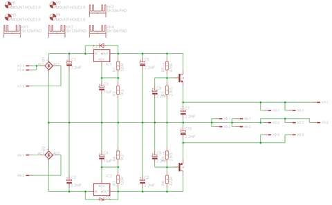

Jónak számít. De a cap-multinak van kb. fél ohm kimeneti impedanciája. Ez nem tragédia, de még jobb, ha K Multit építesz neki. De ez is jó. Viszont az előfoknak érdemes külön szűrőt késíztened. A végfok CFP-párjai előtt vágd el a NYÁK-vezetőt, meg a tápnál is, és a táptól egy szűrőn keresztül adj neki kraftot. A végtranyópároknak meg mehet direktben a táptól. A szűrő lehet egy 30mA-rel terhelt cap-multi.
Ha K Multit építesz, akkor erre a játékra nem nagyon van szükség, mert annak olyan kicsi a kimenőimp-ja, hogy nem változik a tápfesz lényegesen a terheléssel.Ribi: Sajna a regulátornak is van zaja.
Egyébként szinte egyik erősítő sem igényli a fix. tápot. A lényeg, hogy ne változzon.
AMB-t meg hagyjuk. A CKKIII NYÁK-ját is félretervezték, mert az előfok a végfok táphuzalán át kapja a tápot; nem csak külön szűrője nincs, de külön huzala sem... -

Tranzisztoros szűrőt én lehet inkább a regulátor elé tenném.
CKK3 nem tudom mennyire igényli a stabil feszt, mert az a tranzisztoros rész kicsit változó feszt ad ki terheléstől függően.
AMB sima regulátoros tápot ír neki alapból. -

De kérlek linkelj be pár képet ahol találsz akár 1 olyan USB-s DAC-ot is amin látszik az USB csati után közvetlen egy 10uF-nál nagyobb kondit! (Nekem még nem sikerült találnom pedig most ráérek és keresgettem).
Amit meg írsz, hogy a kapcstápok rángatnak. Az csak részben igaz, mivel ott áramcsúcs védelem van beépítve szintén, hogy az IC-k a szabványoknak megfeleljenek. -
