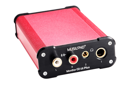

Hm, 79.23 dollár (durván 21800 Ft) 1 db 03 Dragon, csak kettőt kell venni.

Azt írják a Musiland fórumon, hogy "See the introduction, it should be upgraded digital part (estimated to be 02 us M2 and the digital part of the same), DAC and amp chip and architecture have not changed, or does not support DSD" (Google fordítás kínairól).

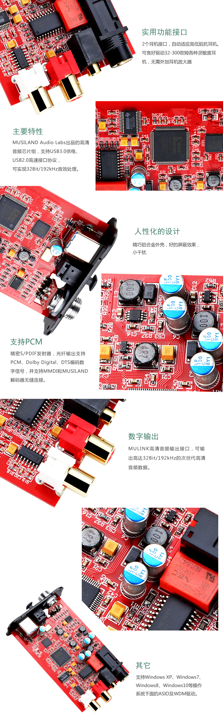

Taobaon találtam róla belső képeket, ránézésre olyan, mint a sima US (Rev. 4.5)
A dragon tápját itt: [link] fejlődésnek konstatálták, és valóban több regulátor figyelhető meg benne, több kisebb tekerccsel, így ez visszalépésnek tűnik, de aztán lehet hogy nemsokat számít, és olcsóbb. Mondjuk tény, hogy a Dragont limitált szériának szánták...
Lehet hogy az US Plus csak firmwarefrissítést kapott, amivel kompatibilisebb lesz Win8/10-zel.
