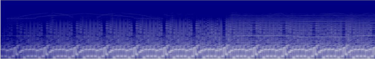

Krissz80 #41134 üzenetére
Nem, mivel az abszolút torzítás nélküli leghangosabb szintet (0dBFS) ostromolja a Stockfish felvétel majdnem állandóan, ezért olyan fehér a grafikon. A leghalkabb részek amiket még hallasz lehetnek olyan -80dBFS szintén, de ezt így is nagyon túllőttem, hiszen lehet, hogy ott már csak zaj van, illetve a környezeted zaja elnyomja... Ha az egészet lejjebb mozgatod -20dBFS-sel, akkor még mindig -100dBFS-en vagy, ami belefér a 16bit-be, 24bit-be meg főleg
lezso6: "A dinamika nem a leghangosabb és leghalkabb részek közötti különbség?"
Ez az egyszerű megfogalmazás, de lehetne erről sokat írni, hogy mint is meg, hogy is.
"Ha lejjebb veszed a hangerőt, akkor megint veszik a dinamika, hisz az apróbb részletek elvesznek"
Olyan lent, már semmi sincs ilyen típusú felvételek esetén, szóval nyugodtan vesszen el
A dinamika nem a leghangosabb és leghalkabb részek közötti különbség? Pontosabban a zaj és a leghangosabb rész közötti különbség. Ha túl van húzva, nem lesz dinamika, mert a torzít, ami agyonvágja az egészet. Ha lejjebb veszed a hangerőt, akkor megint veszik a dinamika, hisz az apróbb részletek elvesznek. Az aranyközépút lesz itt a megoldás. Persze ez nem nagyon kivitelezhető mindig, teljesen akusztikus esetén inkább legyen halkabb, ne használja ki az összes bitet, de pl rock / elektronikus jellegű műfaj esetén meg kb varázserő szükséges a torz és tiszta hangokból álló kavalkád mastereléséhez, amit spektrumból nem fogsz megoldani.

bkercso #41131 üzenetére
A dinamikát nem tudom mennyire tükrözi, inkább az látszik rajta, hogy hangilag mennyire összetett az anyag.
Minél kékebb annál kevesebb amplitúdóval van jelen a frekvencia amit reprezentál.
A vízszintes fehér csíkok egy konstans frekvencia megszólalását, pl. húros gitáros hangszerek, mutatják.
A függőleges kiugrások általában dobok.
Amúgy tök jól látszik az ének frekvenciája a felharmónikusokkal amikor kevés a hangszer. -

Krissz80 #41130 üzenetére
Igazából nézegetni ilyet nem célravezető mert, ha fogod a Stockfish számot és hangszerkesztővel lejjebb tolod az abszolút "hangerejét", akkor az is halványabb fehér lesz a grafikonon, de ettől még a dinamikája és minden más tulajdonsága ugyanaz marad
Legfőképp a hallgatásból derül ki, hogy mi milyen, hiába tudunk mindenféle grafikonokkal meg számokkal dobálózni, illetve úgy mondanám, hogy ha nem tudunk hallgatózni, akkor több grafikont is meg kell nézni...pl. a hanganyag hullámformájával együtt már jobban meg tudjuk állapítani a dolgokat

Krissz80 #41127 üzenetére
Azért kontúrosabb a Stockfish felvétel, mert 2cm-re van a mikrofon a felvétel tárgyától és a frekik telibe verik a mikrofont - a zaj is kevesebb -, valamint a felvétel "hangereje" ki van tolva a CD felső határáig
A Bach cucc nem olyan "hangos", ezt te is érzékelheted.
PuMbA
Krissz80 #41111 üzenetére
+1 dgyuri0123
Így különböző számokat nem szoktak összehasonlítani, hiszen a Carbonfools-ban például alig van magas hang (és a szám sem natúr hangszeres, hanem csomó elektronikus biszbasz van benne), míg a Stockfishben sok (és akusztikus az egész szám), mert így akarták megcsinálni a számot és csak ebből adódik a különbség
Ez a grafikon csak ugyanazon szám több változatának összehasonlítására lehet jó, hogy megtudjuk, hogy hol van vágva a magas tartomány
Ez nem spektrogram, mert annak az x-tengelyén definíció szerint frekvencia van, itt meg idő. Ez amplitúdó-idő diagram. Annyi látszik, hogy az első dinamikatartománya nagyobb (ez a hangos/halk részek amplitúdóaránya). A dinamikától szól jól, meg attól, ha sok frekvenciakomponens van benne és nincs szűrve. Akkor okoz IMD-t, ha rossz az erősítő (a popzenét egyébként pont úgy tervezik, hogy a rossz cuccon termelt felharmonikustorzítással együtt is élvezhető legyen, ezért hallgatják sokan azt: mert a gagyi magnón az akusztikus zene már nem szól élvezhetően).
Krissz80
dgyuri0123 #41029 üzenetére
Ne ezért szólnak jobban az audiofil anyagok.
Ez egy Stockfisch anyag spektrogramja:
Ez meg egy normal CD-jé: Carbonfools - Hippie Song eleje:
Szerintem elég jól látszik a különbség, az audiofil anyag spektrogramja sokkal kontrasztosabb.
Gondolom jobban meg van szűrve, hogy kevesebb intermodulációs torzítást okozhasson. (A spektrogram természetesen mindkettő esetben ugyanazokkal a paraméterekkel volt beállítva.) -
