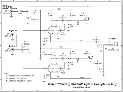

Tuco78 #41254 üzenetére
Ez a rajz legfeljebb füstgenerátornak jó, erősítőnek nem.
Ha nem melegszik a cső (azaz nincs fűtése), akkor ellenőrizni kell a fűtőfeszültséget (3-4 láb). Ez 18-19Vac körül kell legyen. Ha a fűtés helyreállt utána a FET-et is ellenőrizni kell: a gate-n 24V-körül kell lenni.
A "tervező" az olcsósítás jegyében a cső fűtőszálát akarta felhasználni a FET source munkaellenállásának. Ezért bekapcsoláskor a FET gate-source feszültsége 24V a megengedett 20V helyett (a leírás szerint. Tapasztalat alapján inkább csak 18V). Ez pedig hazavágja a FET-et.....
Üdv: DDL
Messziről jött ember azt mond amit akar. http://logout.hu/blog/ddl/index.html
Tuco78
binatone #41253 üzenetére
A baj csak az,hogy nem tudok senkit a környéken(Szombathely) aki ilyesmivel foglalkozna.Elektroműszerész ismerősöm viszont van. Ezért gondoltam,hogy ha tudtok valami támpontot adni az segíthetne.
A rajz az erősítőről:
A hiba jelenség az,hogy a bal oldali cső egyáltalán nem kapcsol be a jobb oldali meg lassan felizzik aztán kialszik, és ezt csinálja folyamatosan.Ha lőnöd kell hát lőj ne fecsegj!
Tuco78
Segítséget szeretnék kérni!
Úgy néz ki valami gond van a fejhallgató erősítőmmel.
A bal oldali cső nem melegedik valamiért.
Megcseréltem a csöveket és a hiba maradt tehát a csövek jók.
Ezenkivűl időközönként pattogó hangokat ad.
Hol induljak el vagy bizzam szakemberre inkább?
Köszi a segítséget!!!Ha lőnöd kell hát lőj ne fecsegj!
