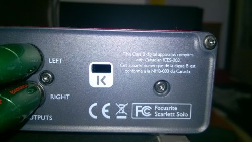

Egyébként de jó lenne, ha Bobrooney megmutatná a Solo belsejét (én még mindig nem lelem, pedig egyszer már meglett régebben valami fórumon), nem kéne itt találgatni.

A Focusrite Scarlett Solora gondolsz, vagy az M-Audio Firewire Solora? Mert a Focusriteon pont nincs szimmetrikus kimenet, csak "mezei" aszimmetrikus RCA. A legolcsóbb Focusrite, amin van szimmetrikus kimenet (természetesen ott is jack formájában), az a 2i2. Az M-Audión van, de te szerintem nem arra gondolsz
