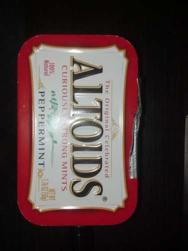

matyi94 #25173 üzenetére
Na sok bütykölés és szomorkodás után itt vagyok végre (betört a tabletem képernyője
NEXUS 7 3G)
T70 DT770 összehasonlítás később még érlelődjön bennem a dolog ahogy bor most...
DT770/LESD600 karaktere shure840-el hasonlítva hmm nem teljesen értek egyet.
Shure 840 számomra egy középhangsúlyos meleg tónus kicsit vékony, de lineáris.
DT770 meg V igaz meleg hangzás de V és minden csak nem vékony...
Szerintem a cmoy-ka gyengélkedése miatt nem volt megfelelő az összehasonlítás mivel nem bírta meghajtani a 600 Ohmos beyert megfelelően.Cmoy-ról.
Minőségien kivitelezett szép darabIgazi hordozható kis vacak tetszett. De sajnos nagy impedanciással nem boldogult.
Hegesztésről!
Na szóval végre hivatalos tudok csinálni RCA IC kábelt amin egy csep forrasztás sincs! Bizony mikrohegesztés tökéletes fémes kontaktus kábel és csatlakozó között, mivel a két anyagot teljesen összeolvasztja a hegesztés így folytonos a fém a csati elejétől a végéig.
BLOG bejegyzés képekkel szöveggel és ha kell okító anyaggal a dologról -

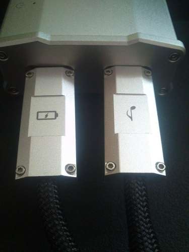

Bodz
Pixel kft. #25146 üzenetére
Nem kell a 20000 forintos Fiio E10-hez 63500 forintos táp. Akkor már inkább egy jobb DAC ennyi pénzből.
allee
Bkercso jobbat csinál ennél és olcsóbban.
CaNNa3IS
Ezt is nézegetem rég óta de ehhez még kell egy jó táp is.
Vélemény így a képek alapján? : [link] -

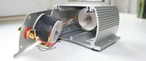

Bodz
vodkaboy22 #25108 üzenetére
32500 Ft. Ez egy Supra AGS-10K belülről.
Az eredeti felvetésedre reagáltam ezzel. "Bolti termékként lehet venni olyan dobozolt vonal leválasztó trafót ami minőségi?"
Lehet. Persze, ha feltételezzük, hogy a Supra csak minőségi dolgokat gyárt. A schawo által linkelt Jensen se olcsóbb. Kb. innen indul, ami nevesebb gyártótól származik. -
