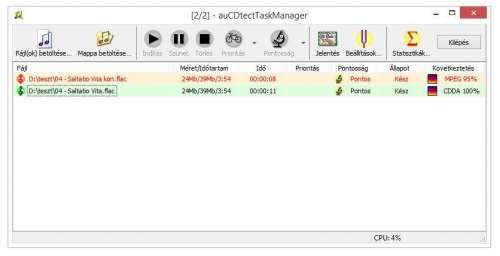

Van valami lehetőség arra hogy kiszűrje az ember a szar minőségű flac fájlokat?
Vagy ezt max hallás alapján tudod kiszűrni?
Teszemazt valami suttyó mp3ból konvertálja flac-ba és utána feltolja a netre.
Meg lehet bizonyosodni valahogy hogy az tuti nem mp3-ból lett csinálva -
