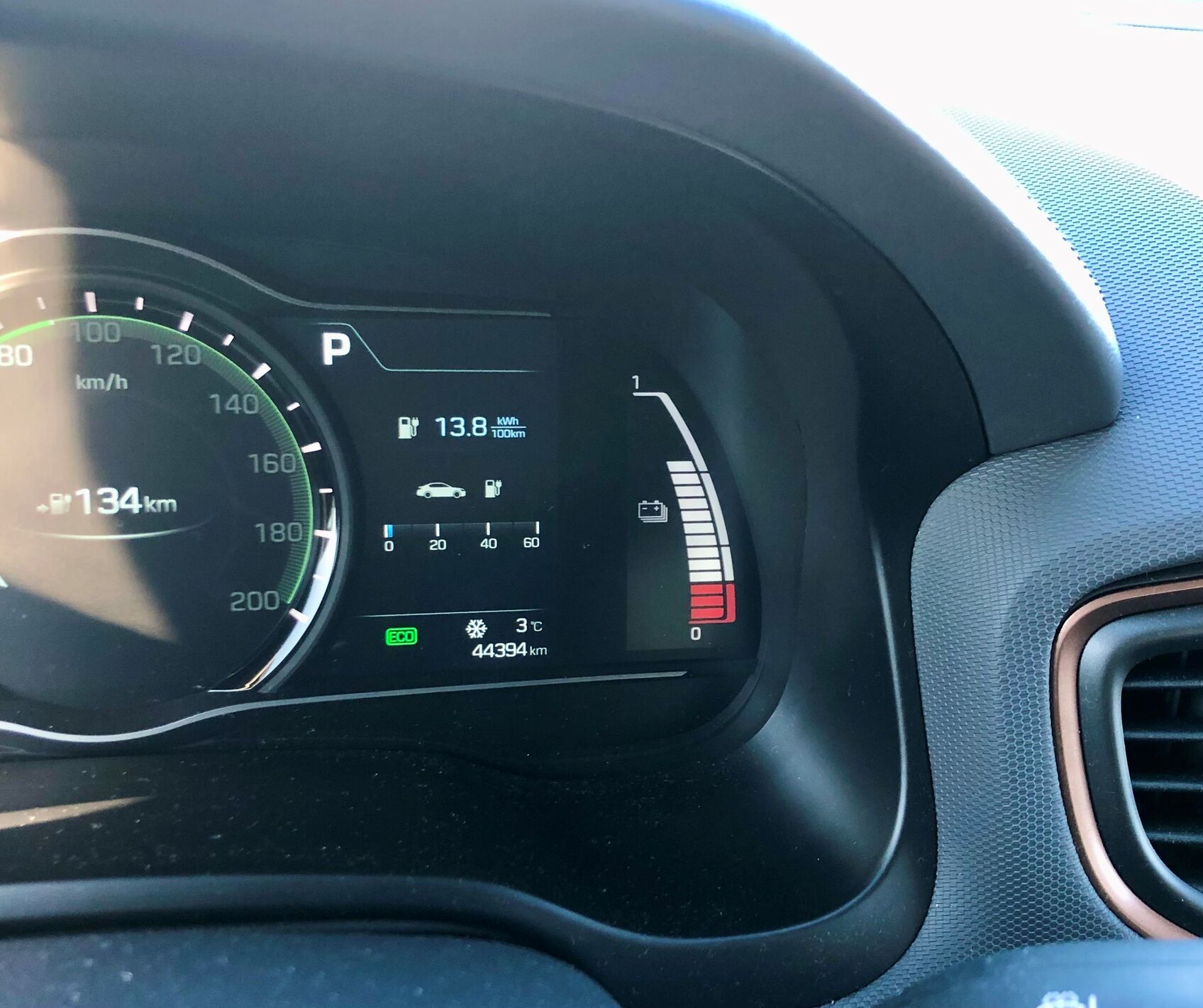

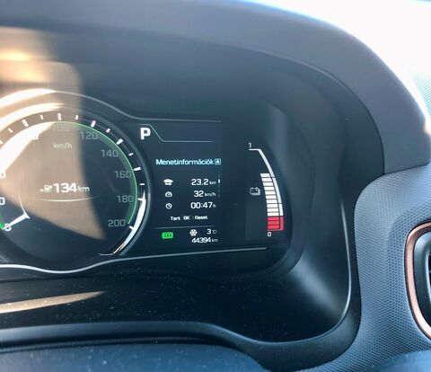

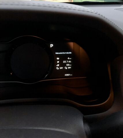

Ma volt egy ~23km-es köröm városban, a végére egész szép idő lett.
A 3 fok picit csalóka, mert lefagyott szélvédővel indultam. (udvaron áll a kocsi)
~10p felfűtéssel és kb még ~5-10 perc várakozással ez a mai út átlaga:Nincs ebben csoda, a hőszivattyú 0.3-0.7kW között temperál, + felfűtés + nyári fogyasztás
PS:
Milyen poros a kormányomfel se tűnt .. ideje takarítani

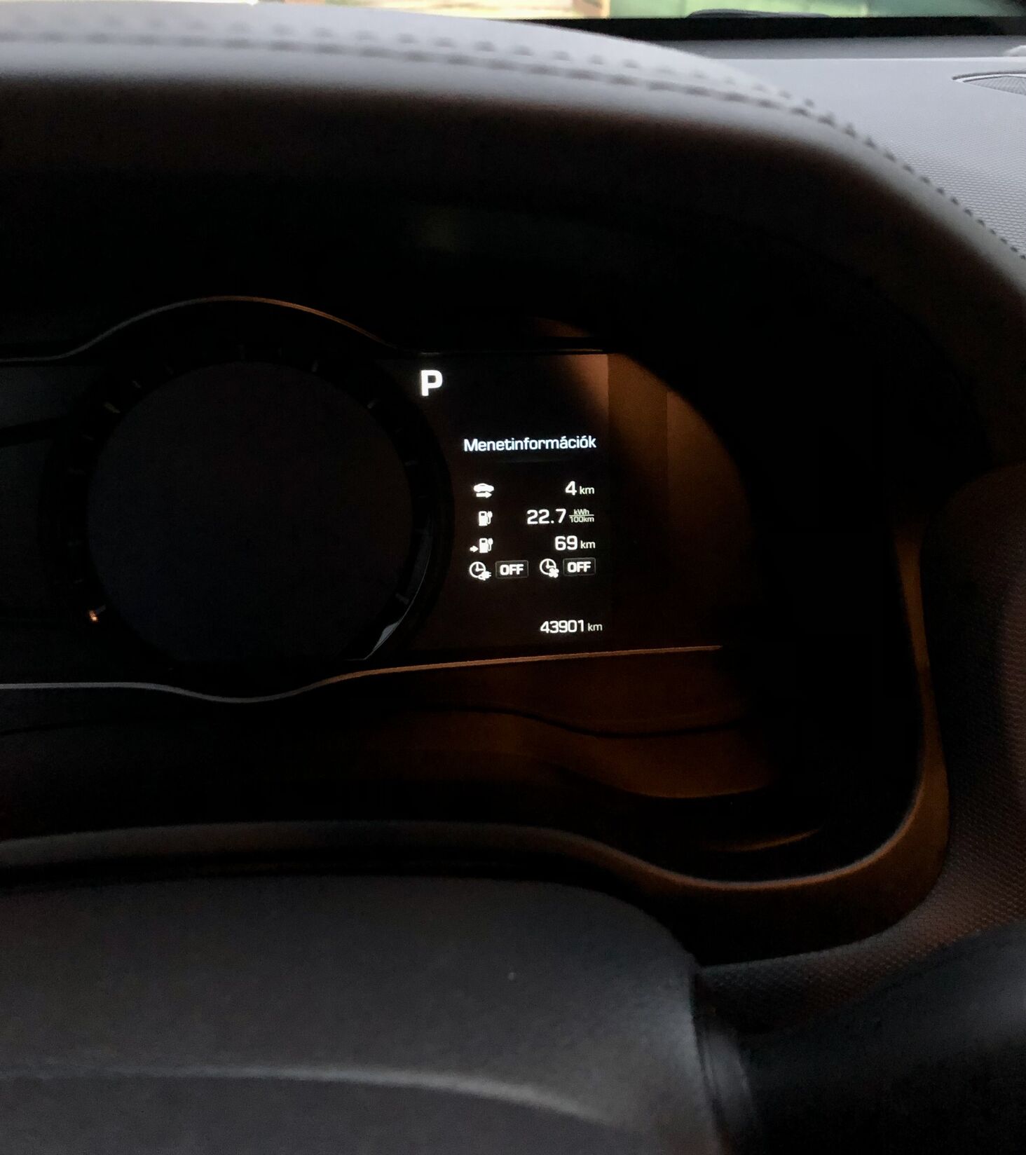

Semin
Áh hagyd csak, mert ebből sajna nem tudunk számolni semmit, ugyanis -ahogy ma kiderítettem- ki is kapcsolják a rendszert. (eddig azt hittem csak 0.3 kW-on temperál)
Konkrétan 0.0 a pillanatnyi 2-3 percig majd újra 0.3-0.7kW 4-5 percig és újra ki.
Így nem lesz mérvadó, csak az átlag.Köszi azért!

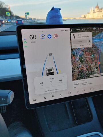

Nekem a mai 145km-em is 148 (14,8) lett, 100% Bp.
Reggel -5 fokból indulva estig utcán volt, és a 11 és fél órából 5:06-ot volt úton. A teljes fogyasztás (állásból felfűtésekkel, autóban várakozás fűtésével is számolva) 24,51kWh/145km = 169 Wh/km, napi átlagsebesség 28 (normál Bp átlag).
Ha az indulások előtti felfűtéseket és a várakozás közbeni fűtéseket nem számolom, tehát csak az utazás ideje alatti fogyasztást, akkor kb 10-15% extrám van a nyárhoz képest (130->148). Ha komplett számot nézek, akkor 20% (140->169)
Amikor +3 volt a külső, volt ilyen utam is. A Tesla hőszivattyúja elképesztően hatékony.

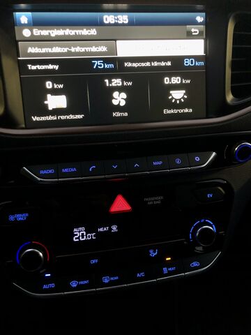

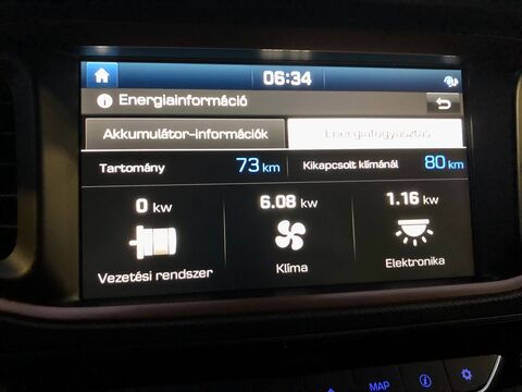

Na egy kis téli bemelegítés után már tisztán látszik, hogy ~18kW/100km környéke az átlagfogyasztásom. Ez jelen esetben +33%-os növekedés a nyári ~12kW/100km-hez képest.
Nyilván a rövid utak miatt (~5 km a munkahely) nem tud sokat temperálni a hőszivattyú.
Mondjuk a felmelegedés/szélvédő olvasztás sebessége brutál.
PS: A kormányfűtést nem cserélném el semmire -

S lőn a példa ... (nem volt kedvem éjszakás után videózni, de képeket lőttem)
Fűtés elindul minden max jelen esetben 3-4 perc mert csak 4C van kint.
(Nyilván -10-ben ez a fázis sokkal tovább tart.)Majd fűtőszál ki, és a klíma is félgőz :
Ezután leesik olyan 0.7kW-ra, majd 0.4kW és ott temperál kb.Ez pedig a mai haza utam (pedig ma nem olvasztottam szélvédőt se):
Viszonyításképp a nyári érték 11-12kW/100km szokott lenni. Nem spórolósan klímával.
Télen átlag 15.1kW/100km jelenleg. (Hidegben lesz az több is) -
