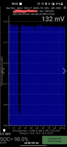

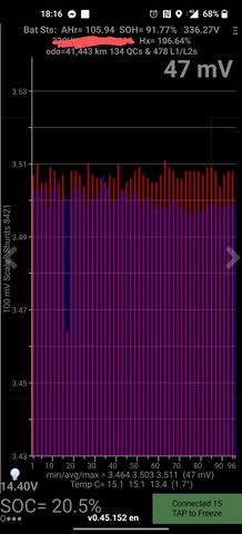

Tegnap este kaptam vissza az autót.
Hát nem vitték túlzásba a balanszolást/tesztelést. (ugyebár távolról látom hogy mikor mennyire van töltve - 3%-ról gondolom összerakás után 19%-ig töltötték, lehúzták, lemosták, feltették a trailerre és megkaptam 19%-on)
Feltöltöttem 100%ra, így fest most. Nem vagyok meggyőződve róla hogy így oké, bár talán pár ciklus alatt rendeződik...
