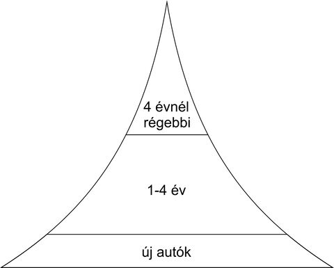

Sosem szabad elfelejteni, hogy használt Leafből, meg úgy általában a használt villanyautókból kevés van a világban. Régebben keveset gyártottak, és keveset adtak el, mint mostanában. Annál több autó nem lesz a használt piacon, mint amit gyártottak. A villanyautózás népszerűsödésével ezekért az autókért most közelharc folyik. Az négy évnél idősebb használt autók piacán kevesebb autó van, mint amennyit most egy évben újként eladnak. Ez teljesen szokatlan, és iszonyatosan fejre állítja a használt piacot. És az új eladások felfutásával ez a használt piaci helyzet még sokáig fennmarad. Ezért jó üzlet manapság villanyautót venni újonnan is, hiszen csak piaci okokra visszavezethetően is várhatóan jobban tartják az árukat 3 év fölött (lízing lejárta után), mint a belső égésűek.

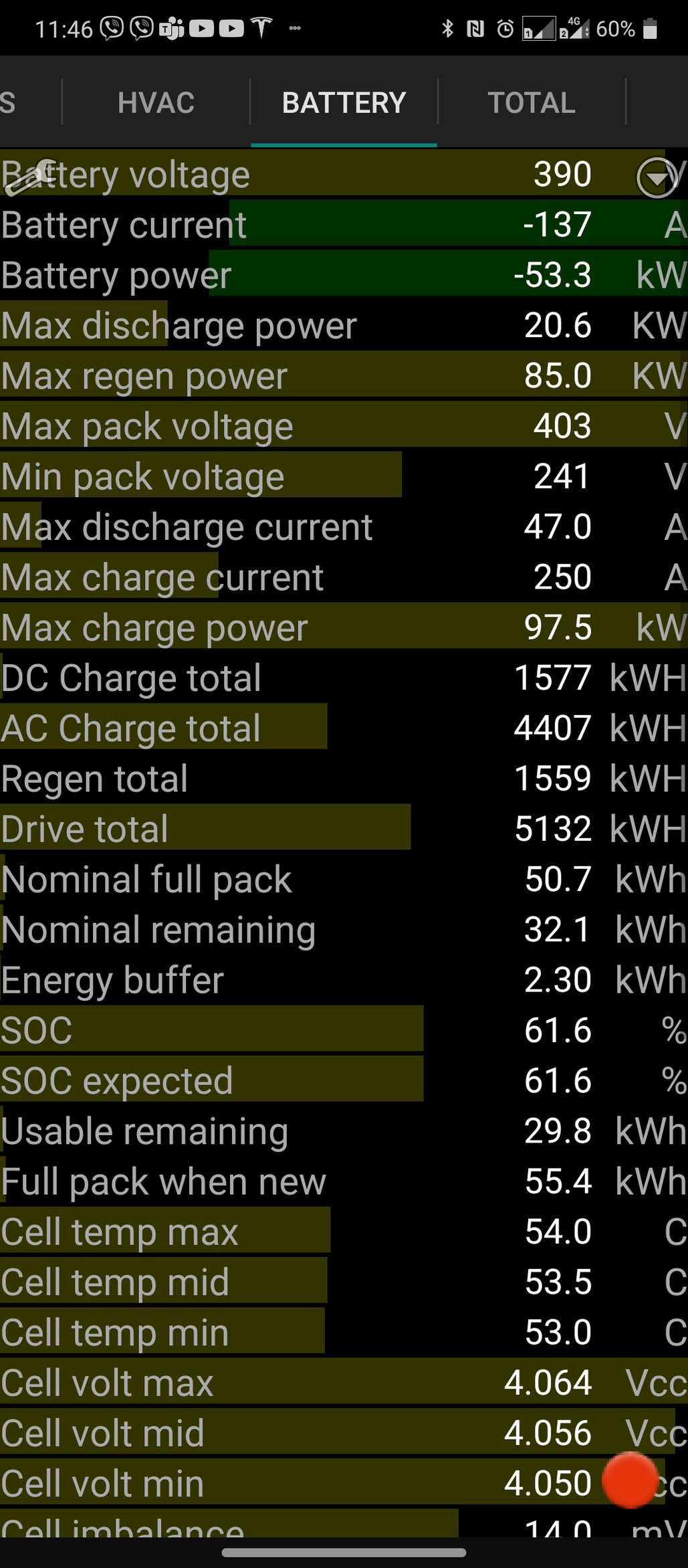

50???? az durva, főleg hogy innen még melegszik töltés közben is.
Kábelre: kicsit melegszik, kit izgat? A legtöbb kábel min 85, maximum 105 fokos hőmérsékletig jó, egy langyos kábel nem sok problémát okoz a maga 35 fokos melegével. a 40fok már meleg, 50 fok meg az amit eldobsz már.
Minden 75kW és afeletti kábel ilyen vastag sajnos, amelyik nem vízhűtéses.
