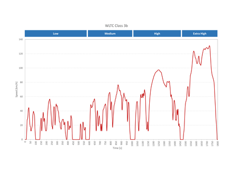

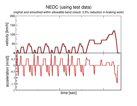

A NEDC-ben 4 egymást követő városi menet szerepel a tesztben amit egy országúti követ. Az alábbi sebesség és gyorsulás függvényeket kell elképzelni:
A WLTP különbözik ettől, ebben 4 különböző szakasz van amik folyamatosan tartanak a nagyon városi felől az autópályához, ezt ismétlik többször:
A plug-in hibridek egyrészt a sok fékezésből és visszatöltésből profitálnak, másrészt abból, hogy azonos gyorsulást kell tartani egy 200 kW-os járművel is, mint egy 40 kW-ossal, így értelemszerűen meg se kottyan nekik ugyanaz a terhelés, az erősebb autóban egészen visszafogott gázpedál állás kell csak. Tesztelnek elektromos és hibrid módban is amikor teljesen lemerült akkumulátorral indul a ciklus, a végső eredmény pedig értelemszerűen a kettőből együtt adódik össze.
Szóval ha arra vonatkozik a kérdés, hogy úgy jön-e ki az 1,9, hogy ((0*33)+(2,9*67))/100, akkor a válasz igen, a hibrid üzemre 2,9-es átlagfogyasztást produkált a példában felhozott BMW. -

Érdekes téma a PHEV-k legendásan alacsony, 2 liter körüli vagy akár az alatti gyárilag meghirdetett katalógus fogyasztása. Esetemben, a Mercedes C350e-nél 2,1 liter/100 km, míg pl a BMW 330e-nél 1.9 liter/100 km a megadott érték.
Tisztában vagyok vele, hogy az ezek az NEDC szabvány idején megadott számok egyszerűen nevetségesek, valamint azt is tudom hogy teljes feltöltött akkumulátorral értendők. De még úgy sem áll össze a képlet. Esetemben a gyári megadott elméleti maximális elektromos hatótávolság 31 km (ami eleve egy vicc a valósághoz képest, de ez most részletkérdés, foglalkozzunk csak az elméleti számokkal), ami egy 100 km-es távot nézve a teljes út 30%-a. A hajtás másik részét egy 200 lóerő feletti turbós benzinmotor biztosítja, ami önmagában eléggé iszákos, legyen ez akkor a maradék 70%, azaz 70 km. Nekem ebből dehogy sem jön ki a 2 literes fogyasztás. Vajon amikor 100 km-re megadták a fogyasztási értéket, akkor egy teljes komplett 100 km-es útszakaszt számoltak, vagy pedig csak egy kisebb napi “lehetséges ingázós távot” arányosítottak a 100 km-hez, esetleg a 100 km alatt többszöri feltöltéssel számolva adták ezt meg? Vagy egyszerűen egyetlenegy feltöltéssel és egy teljes szünet nélküli 100 km-es szakaszt vettek alapul?
Értem én, hogy miután az akku lemerült, továbbra is használható hagyományos hybrid üzemmódban és ugyanúgy időközönként a motor ki-és bekapcsolgat, nem tudom, hogy ezt is beleszámolják-e. Azt is tudom, hogy a PHEV-k legendásan alulteljesítik a megadott számokat (jobban mondva felül), engem csupán kíváncsiság szinten érdekel, hogy egy etapban számolnak, vagy csak rövid szakaszt arányosítanak, mindössze egy teljes töltés vagy több?
