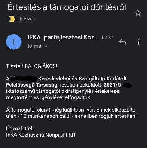

Van bármi pletyka, hogy mikor indul az új elektromos autó támogatás?
joghurt
Akik nem csak otthon/cégnél töltenek: Regisztráltatok kismillió helyre (e-mobi, Parkl, Drem stb.), vagy csak 1-2-re, aztán megy a vadászat, hogy olyan töltő merre van?
WiZARD
a legújabb hírek szerint még várhatok rá...
Augusztus végére ígértek alvázszámokat, de még nem kapott senki.
Előbb felhívtam őket, erre közölték hogy a céges támogatásos autókat ők eleve novemberre tervezték. Mert még mindenféle szerződést kell kötni. Az szép, de még augusztus van, nem hogy szeptember vége...
Mondom, hogy júniusban még hívogattak hogy sürgősen legyen meg a finanszírozás. Erre: Hát de a banknak nem mind1, hogy mikor van meg az autó?
Végül kibökte hogy a többieké (akiket tényleg szeptemberre terveztek) se biztos még, és igazából fogalmuk sincs.Szerencsétlen lúzer banda
