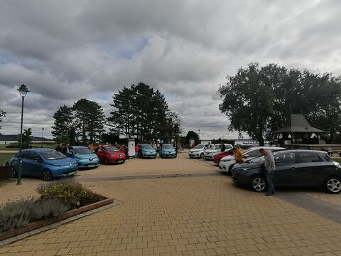

Pár hete volt a győri tali, ott csináltam vagy 10 fordulót gyorstöltőre, végig 5 - 20% között pingpongozva az akkuval. Gyorstöltés (+124kW) és padlógáz között (-270kW) kapott folyamatosan. Nem volt semmi meglepetés.
Persze ez az én tapasztalatom, de szerintem más márkák sokcellás, temperált csomagjai is ezt hozni fogják. -

Villanyautós találkozó, Szeptember 26.-án, keszthelyen.
Kezdés a kastélynál 10, majd 14h-tól folytatás a kikötőben. -
