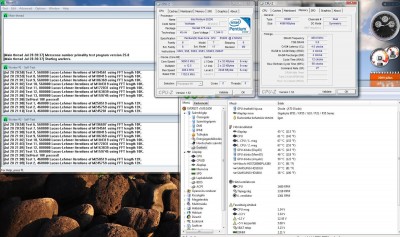

No, hát nem akar ez stabil lenni, vagy adnom kéne még a procinak feszkót.
Szóval, van még olyan, hogy FSB Voltage, annak adjak? Hátha az javít a helyzeten. Mert amúgy prime stabil lenne a kütyü 365*10-en is, de restartnál néha fogja magát, és ki-be kapcs... :\

No, és most ennek, vagy a CPU-Z-nek adjak igazat? Mert ez idle 1,41V-t ír most, Tehelve 1,38-ot pont, mert adtam neki még1 lépcsőt, mert restartnál ki be kapcsolt. Viszont a CPU-z meg terhelve pont 1,36V-t ír, néha felugrik 1,376-ra.
Ez most 365*10. De lehet visszamegyek 360*10-re, aztán kész.

Na akkor úgy látom hogy az ~1,35V kicsit barátságosabbnak tűnik mint az 1,4...
Most asztalon az everest, cpu-z is 1,36V-t ír, terhelve ez leesik ~1,34-1,35V-re...
