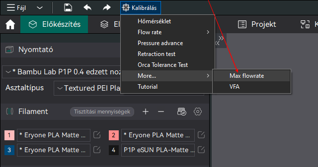

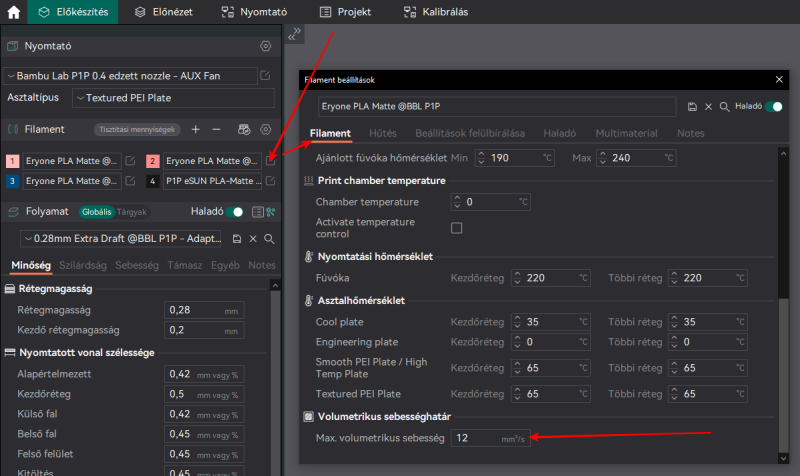

Igen, mehet minden gyárival, nyilván max flow mm3 kalibráld, és azt feljebb tudod írni. Petg-t nem érdemes gyorsítani. PLA,ABS, azt lehet vele "kenni" mint az állat.
(nyilván én minden gyári cuccot átraktam, zokni, fém rögzítő, gyári termisztor, gyári fűtő patron, gyári hővezető paszta + oda is érdemes kenni ahol belecsúszik a bordába. Ez a setup bevált.

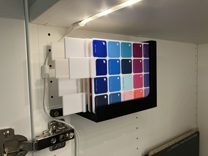

Ez a Bambu Filament Swatch egész jó. Nagyon szépen látni, hogy melyik szín milyen. Ezek alapján amíg van filament tagságom, és lesz elérhető filament biztosan rendelek.

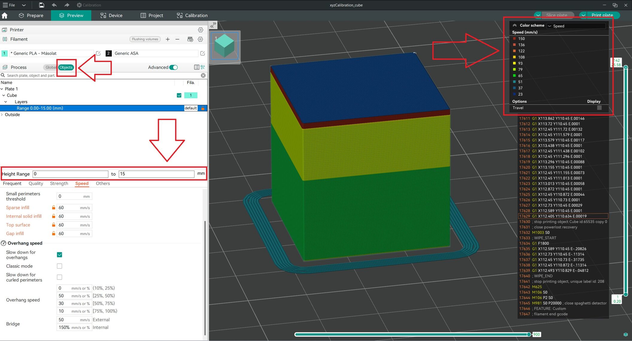

BS és OS elég bénán enged más sebességet beállítani. Ahogy nézem, csak egy bizonyos rétegvastagságban tud más paraméterekkel nyomtatni. A képen talán látható, hogy hogy is működik. Ha van egyszerűbb módja, majd valaki leírja.
ui.: lehet egyszerűbb lenne szeletelni lassú sebességgel, majd az adott magasságtól beszúrni a gcode-ba egy sort a gyorsabb paramétert.

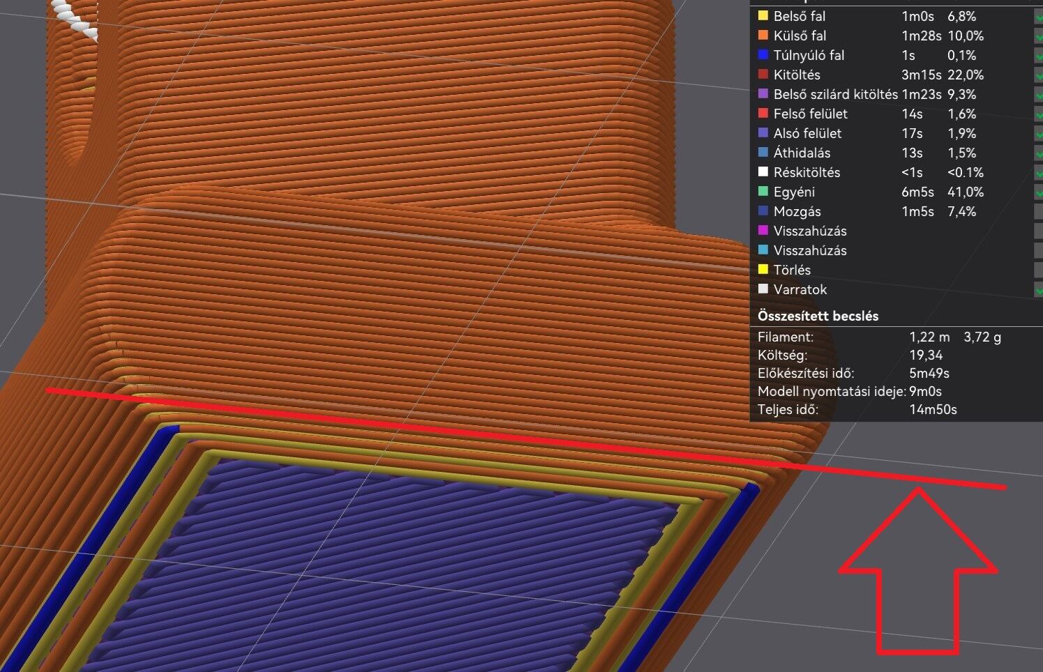

Az első 1-5 rétegnél nagyon nagy a dőlésszöge a modellnek. Lassítsd le a nyomtatási sebességet akár 50-60mm/s-re (első 8 rétegig) és adj neki ~80%-os tárgyhűtést. Csak a tárgyhűtés menjen semmi más. Aztán amikor már bebukik a modell oldala függőbe, már nyomtathatod gyorsabban is. Support nélkül az ilyen szöget még a PLA se szereti, nem hogy a PETG, ABS és ASA.

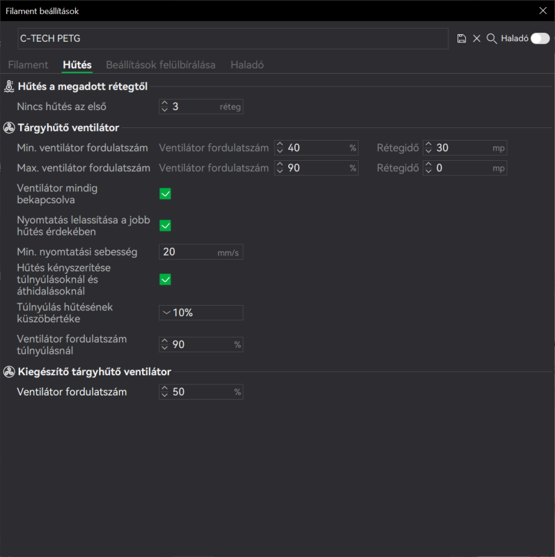

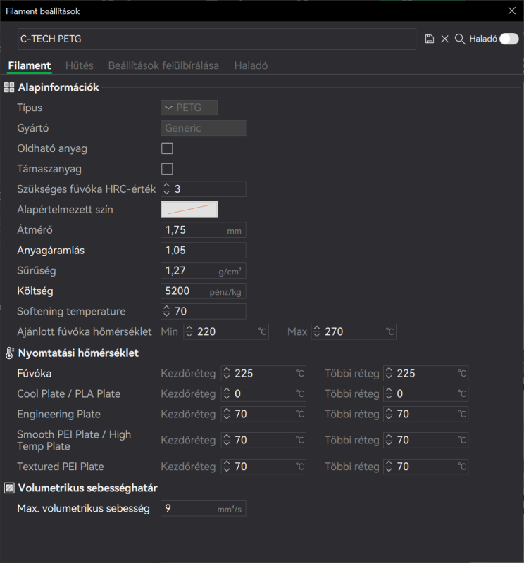

próbáltam nyomtatni egy kis alkatrészt PETG-vel de sajnos nem lett jó.
General PETG profillal nyomtattam, először alapon, aztán a sebességet átállítottam csendesre ami elvileg fele olyan gyorsan nyomtat de így sem lett jó teljesen.
van valami ötlet esetleg?
Én is így szoktam, csak kezdésen nagyolást azzal csinálom, utána megyek át kézire.
fabula
Milyen sormagassággal nyomtattad? Én megpróbálnám 0,12-vel a 0,4-es fúvókával.
Ha pedig túlextrudál, akkor még sem tökéletes az a profil. Az, hogy más esetben nem látszik, még nem jelenti azt, hogy a flow értéke jó, hiszen pont az ilyen kritikusabb részek hozzák ki a kisebb hibákat, egy függőleges fal pl. nem annyira.
- Fal sorendel lehetne játszani, csak az meg minden mást esetben lesz rossz.
- Bamubu studióval nem próbáltam
- anyag amsben van ott pára tartalom 15%
- profil be van hangolva minden más esetben hibátlan.
A falak számával felesleges játszani, ahogy nézem, mert rakja ezt "segéd kitöltést". Látszik, hogy az túl van extrudálva, sok lenne a flow.
3d cubic kitöltéssel mintha jobb lenne -
fabula
Először is hiába adsz több felső réteget hozzá, az a falszámot az oldalán nem változtatja meg, márpedig hiába 45 fokos az oldal dőlése, az akkor is fal és felső réteg lesz, tehát esetleg a falszámot lehet növelni.
Amint poli27 is írta, a falsorrenddel is lehet variálni.
Lehet a a vonalvastagsággal is variálni, én pl. csökkenteném, bár nem tudom, te milyennel nyomtattad, mert azt nem írtad, ahogy más adatot sem.
Végül ehhez a PETG-hez behangoltad a profilt? Nem lehet, hogy már vizes az anyag és szárítottad nyomtatás előtt? A Bambu Studio-val próbáltad nyomtatni, ha már szerinted az Orca-val lett ilyen? -

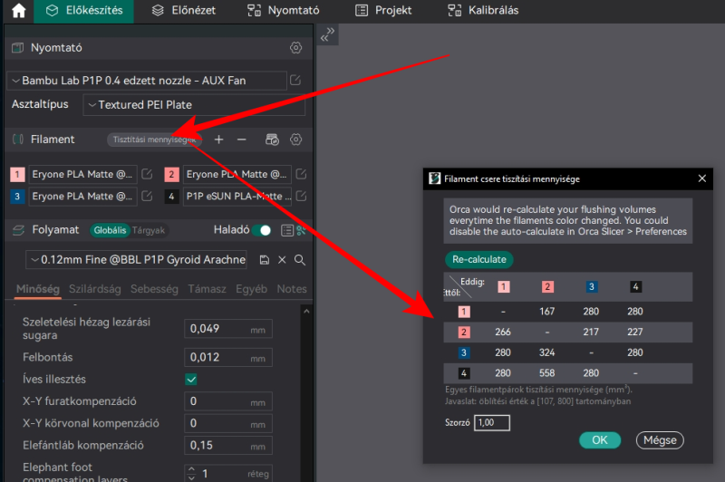

kifogyott a filament a nyomtatás felénél kb, megállt a nyomtatás rendben majd kiírta, hogy rakjak be új filamentet a folytatáshoz. Én azt gondoltam hogy egyszerűen kiválasztom hogy melyik AMS-en lévő tekercsről folytassa, de csak akkor engedte tovább ha a kifogyott filament helyére befűztem egy újat. Tényleg nem lehet bármelyik AMS-ben lévő befűzött filament-el folytatni a nyomtatást?a másik, hogy hiába tettem a régi helyére az új filamentet, látszólag folytatódott a nyomtatás de sajnos nem jött anyag a fúvókából. kiraktam oldalra a fejet, akkor kinyomott magából egy kis filamentet, tehát befűződött rendesen és nem volt elakadva, de amint rányomtam a folytatásra, akkor megint nem jött semmi csak üresen ment a fej a nyomvonalon. Ennek mi lehetett az oka? Valaki futott bele ilyenbe?
Bubukain
köszönöm az infókat
az öblítési mennyiséget azt hol találom? -
ptesza
Bubukain #6413 üzenetére
Ilyenkor be lehet állítani a Z távolságot is nullára, hiszen nem tapadnak egymáshoz.
Az öblítési mennyiségeket emeljed meg. (600 körülre)Mert ha a PLA közé PETG keveredik akkor el fog törni annál a rétegnél. Nem elég ha a szín már kicserélődött és kitisztult. Nem maradhat nyomokban sem.
Ha pedig a PETG közé PLA kerül akkor pedig tapadni fog a support és nem lehet leszedni. Lehet , hogy poli27-nek is ez volt a problémája nemrég.
Ha csak kicsi az alkatrész akkor tudsz kísérletezni de ha nagy akkor jól gondold át mielőtt indítod.oké: látom közben más is írta a Z távolságot

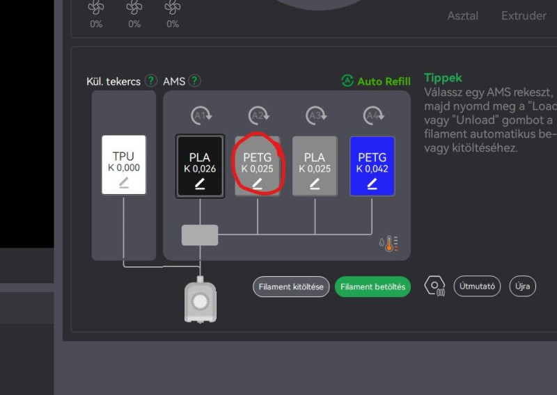

Nekem is volt benne az AMSben 4 orsó 3db alacsonyabb hőfokot bíró átlátszó, és 1db fehér ami 75 fokot bír szárítóban tehát nylonhoz is jó pl
