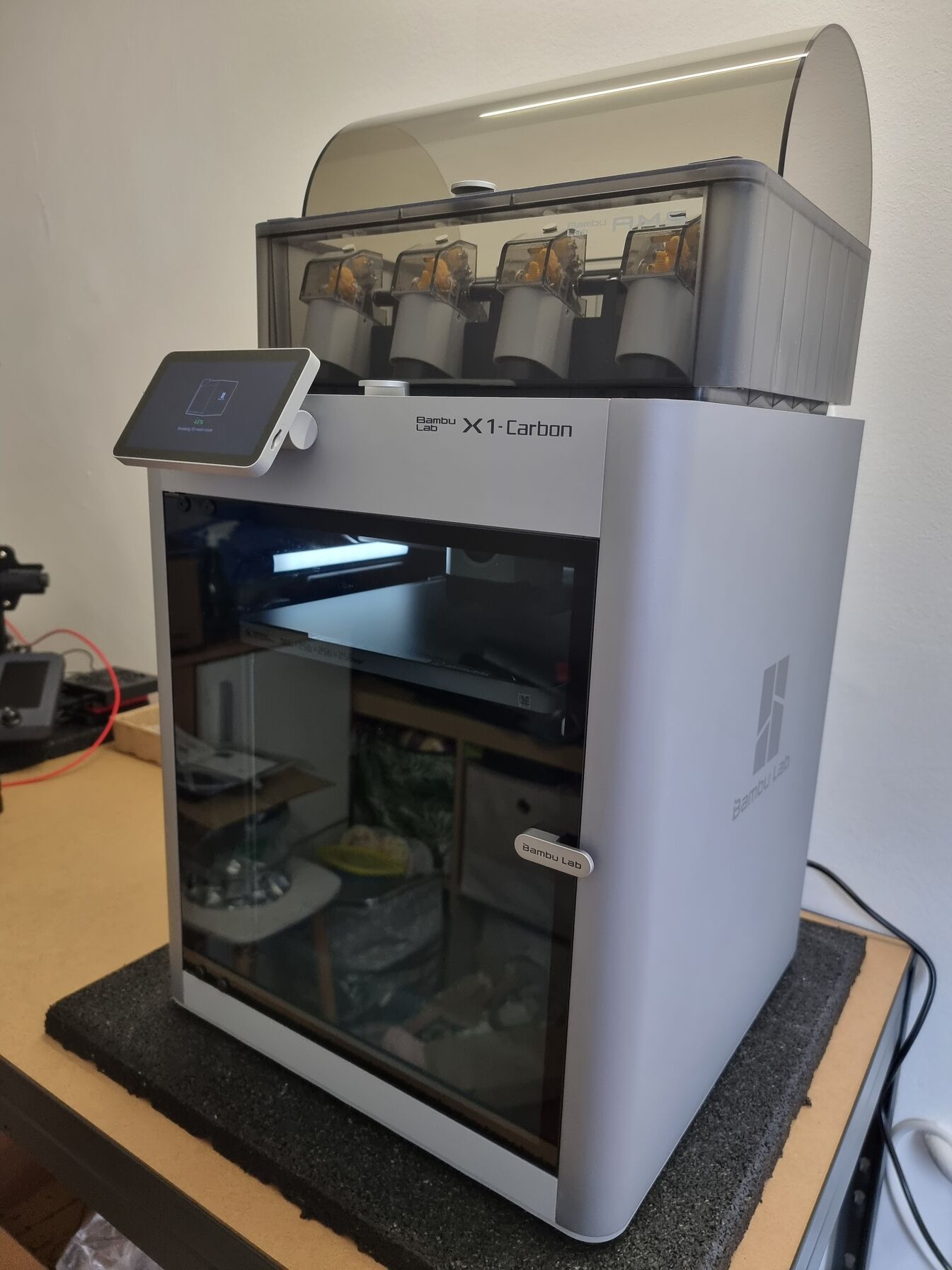

Vettem még egy X1CC-t, friss ropogós, most nyomja magának a kakavödröt. Valami kérdés? Látszólag nulla változás így elsőre, aztán majd látom. Bed most melegszik, mindjárt nézem, hogy banán-e.

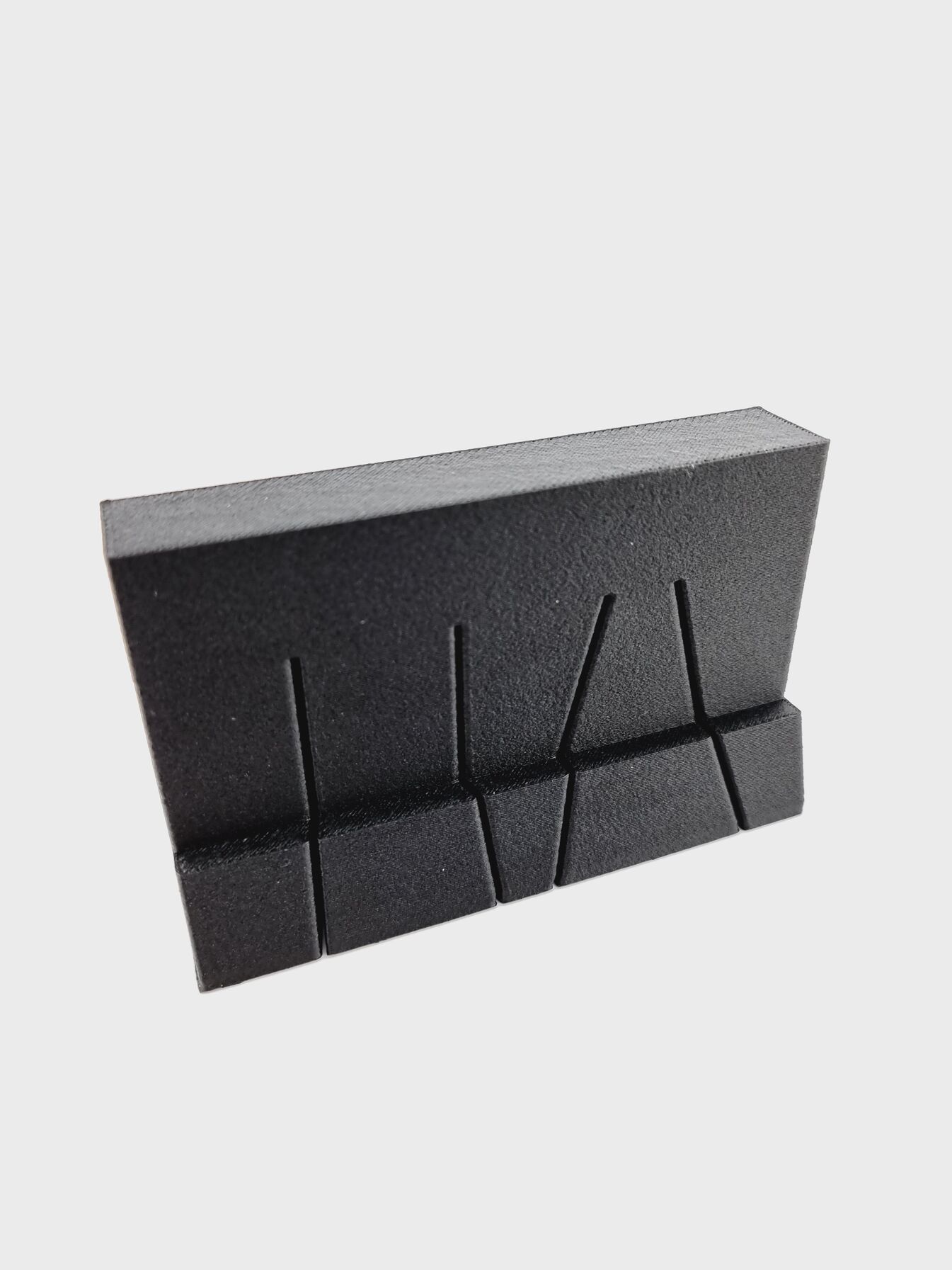

Nyomtatnom kellene egy fűrészsablont ASA-ból, aminek a rései mindössze 0,58mm szélesek. Japán illesztőfűrészhez lesz, és nagyon fontos, hogy a lehető legközelebb legyek ehhez az értékhez.
Ti milyen beállításokkal nyomtatnátok, hogy relatíve pontos legyen?
Amit gondoltam egyelőre:
- külső fal nyomtatás először
- alacsony falnyomtatási sebességBármi más ami segíthet?

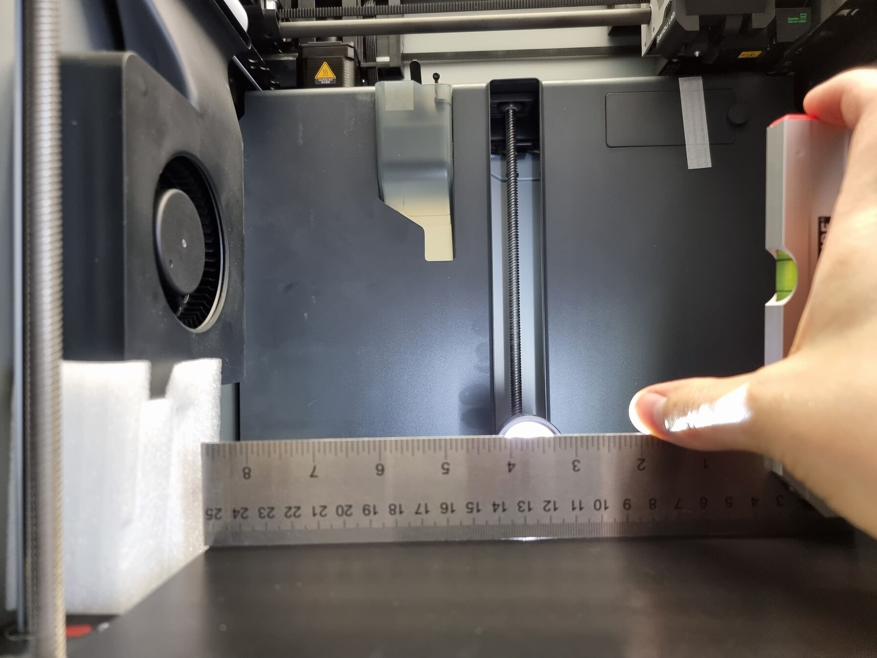

Kérlek mondjatok erre valamit:
Devil Design ASA, gyári Generic ASA setting, 90C bed, 265 nózi.
Egy 16cm-es korongot nyomtatnék, 6mm vastagot. Semmi extra, sima bottom, sima top.
Gyönnyörűen nyomatat azzal a sebességgel amit kalibrál meg amit a profil mond neki.Az utolsó 2 rétegnél MINDIG felválik a széle, és elkezd taco formát ölteni. Próbáltam az alábbiakat:
- Engineering plate
- Engineering plate ragasztóval
- High Temp plate
- Textured PEI ragasztóval és anélkülKamrát MANUÁLISAN felfűtöm hőlégfúvóval 50 fokra
Eddig egy nyomtatás lett sikeres, a ragasztós PEI, de másodjára már az sem. Rendesen letakarítva a lap minden nyomtatás előtt IPA-val, a legtöbb lap frissen szappanozva.
Bérnyomtatás lenne, és most jutottam el odáig, hogy visszamegyek PET-G-re mert ez innentől deficites történet.
Mi a francot lehetne csinálni? Értem én, hogy nagy munkadarab, de ez kicsit elkeserítő.
