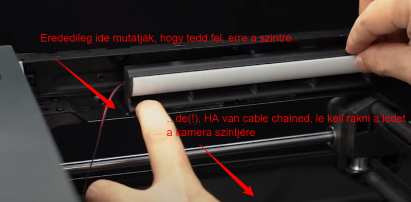

Riser választás előtt állok ... és ha már ennyire "lemaradtam", gondoltam tanulok mások hibájából és ha nem muszáj, nem próbálok körbe 3-4 darabot, mire megtalálom a megfelelőt.

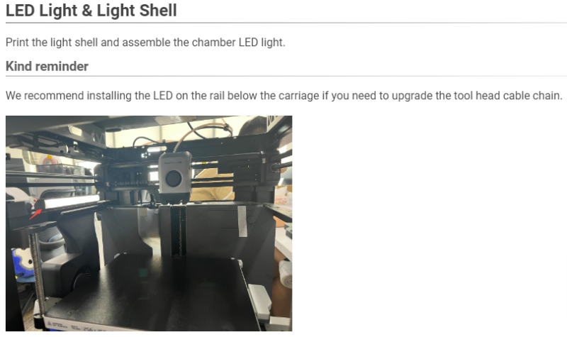

Két dolog fontos; emeljen akkorát, hogy a PTFE ne érjen az üveglaphoz és fogadjon LED szalagot... a BLV sokat volt emlegetve, de azt végül nem olvastam, hogy ki az, aki ki is nyomtatta közülünk és ha van olyan, mennyire elégedett vele?
Alapvetően tetszik és habár nem kellenek ezek a csilivili fiókok, de nem bánom, ha jól működik, mert szépnek, szép.
axlfsi
Azért ezek a Bambuék elég huncutok, ... nem tudom már felidézni hányszor kellett "visszalépnem kettőt", de sajnos a videós tutoriáljuk kihagy néha részeket (pl. amikor az oldallapokat tesszük fel, oda kell figyelni, mert hatulról ki kell venni extra 4-4 csavart, ami alapból ott van a P1P-ben és ha nem azzal kezded, hanem haladsz, ahogy a videó vezet, akkor az oldallapokat rögzítő csavarok utolsói között vannak csak a hátsók és akkor jössz rá, hogy ki kellett volna venni az ottlévőket, de már a felső, alső és elülsőket behajtottad, ezért esélytelen annyira elmozgatni, hogy kihajtsd őket, így vissza minden (de legalább a másik felénél élesen él az emlék és nem felejted

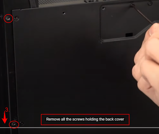

Visszanéztem a videót most újra és amikor leveteti veled a hátlapot, amikről én beszélek és alapból a P1P-ben ott vannak csavarok, itt már nincsenek a helyükön, mutatom:
... szerintem már rajtam kívül mindenki felrakta, aki akarta, ... de azért gondoltam teszek egy bejegyzést, hogy érdemes figyelni, mert nem mindenre hívja fel a figyelmet.
Hja, eszembejutott még egy bosszantó: a LED és a kamera felrakásnál nem mutatja, sem hívja fel a figyelmed, hogy a kamera előtt tedd oda a ledet és/vagy együtt a kettőt, mert ha a kamera előbb a helyére kerül, csavarozhatsz mindent ki, mert a kamera "körül" lévő bemart vályatokban kell elvezetni a LED vezetékét. Apróság, de ha nem vagy nagyon éber, simán elkerüli a figyelmed...
(csak annyit említenek meg valahol, hogy ha használsz cable chaint, akkor lentebb szereld a LEDet, de egy pöttömnyi fotóval ábrázolva, semmi lényegi nem említve, amiről fentebb írtam (kábel elvezetés)). -
axlfsi

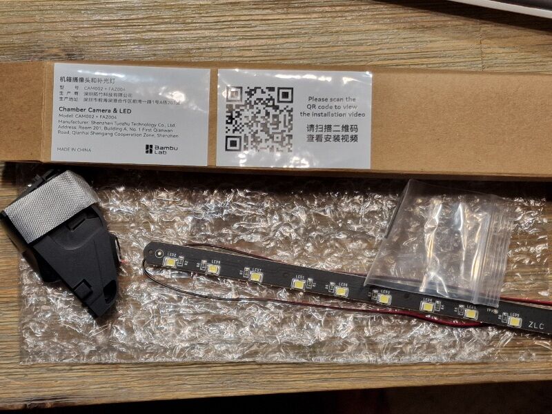

Tavaly, az ajándék kamera és LED világítás kombóban, Nektek sem küldtek a LED-hez tokozást (fekete ház és a tejfehér takaróelem)?
Szerelném be, de hát így...
OK, látom, a házat nyomtassam ki magammnak, ... na de a tejfehér cuccli? ... vágjam ki egy tejfölös dobozból?
(ok, elvileg az is nyomtatható, ... egy sima fehér PLA lesz elegendően átltszó? ... ahh, ebből valami mókolós upgrade lesz, megnézem Ti miket csináltatok inkább
