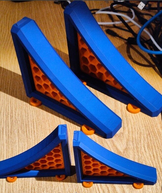

Érdekes dolog történt velem tegnap.
Kinyomtattam ezt a polcot, de szükségem volt egy nagyobbra is, ezért Orcában 160%-ra növeltem a méretét.
Csak nyomtatás után derült ki, hogy mindkét tartó "balos" lett, noha eredetileg egymás tükörképei.Megnéztem mégegyszer Orcában, és tényleg átfordítja őket.
Ti már találkoztatok ilyennel?

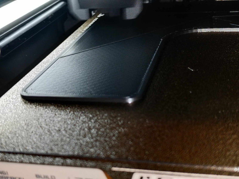

A lefelé néző szövegnél - főleg, ha ilyen részletgazdag a font - hihetetlenül jó tapadásra van szükség, ami nekem nem mindig jön össze.
Egy kis zsonglőrködést igényel, de az előző modellt ketté lehet vágni az Orca stúdióban a szöveg kezdetekor, és a szöveget módosítóként belesüllyeszteni az alapba, így a felszín sima lesz.

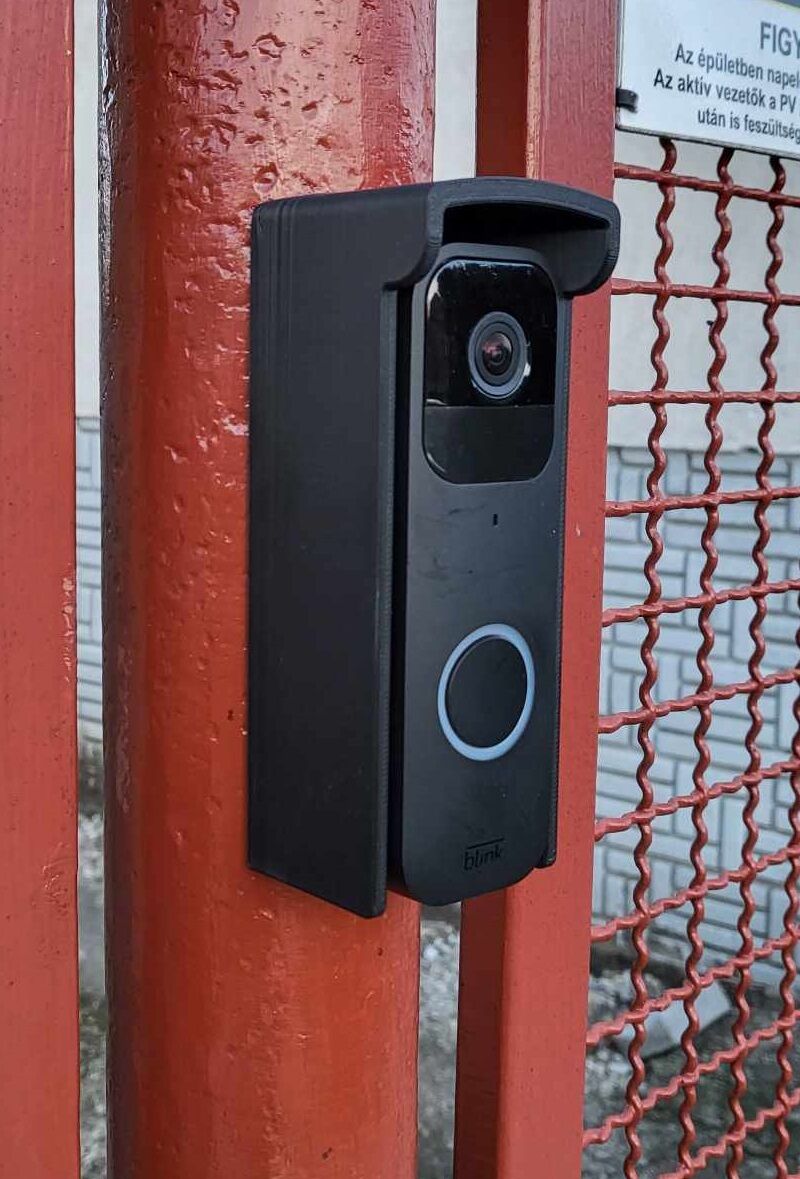

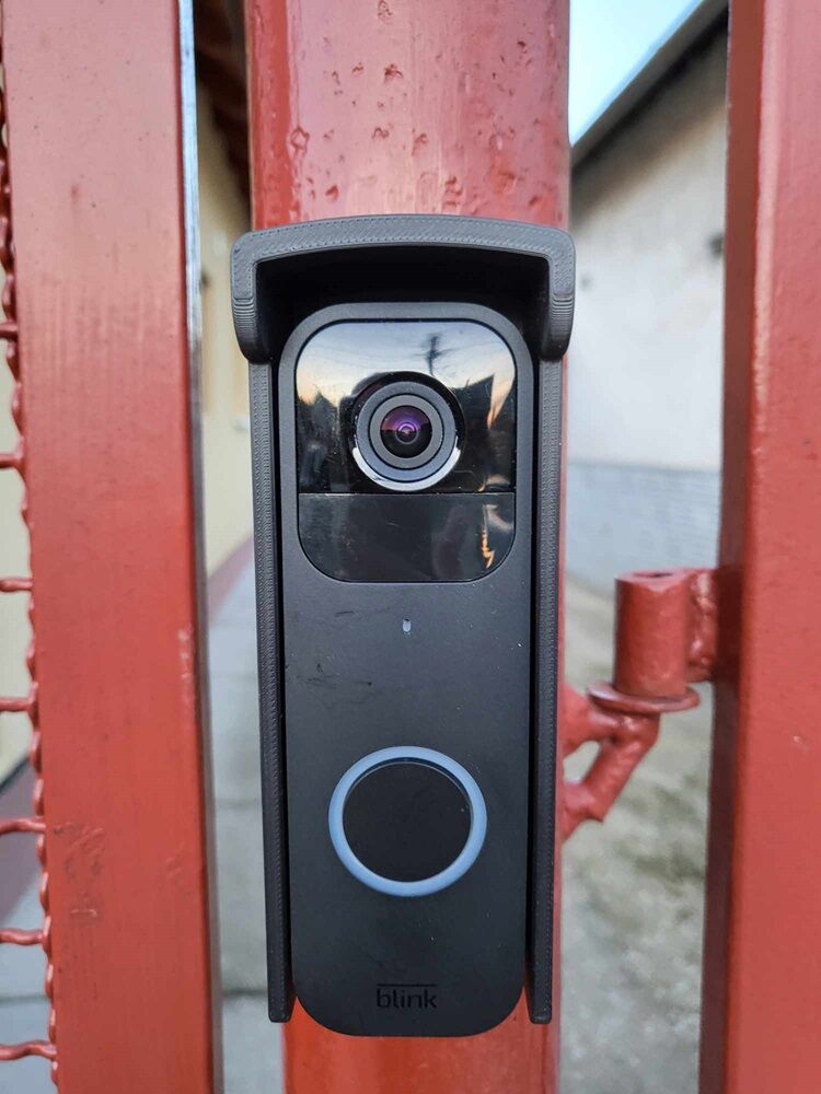

Blink (Blink Video DoorBell)
Amit a képen látsz az wifis és 2db AA elemmel működik. A mobil appon keresztül kapsz értesítést, és beszélhetsz a postással (ha nem vagy otthon akkor is). Viszont vannak újabb modellek, mert ez elég lassú (késik a hang és a kép), amúgy nagyon jó cucc. Hozzáteszem, rengeteg hasonló gyártó van, érdemes szétnézni.

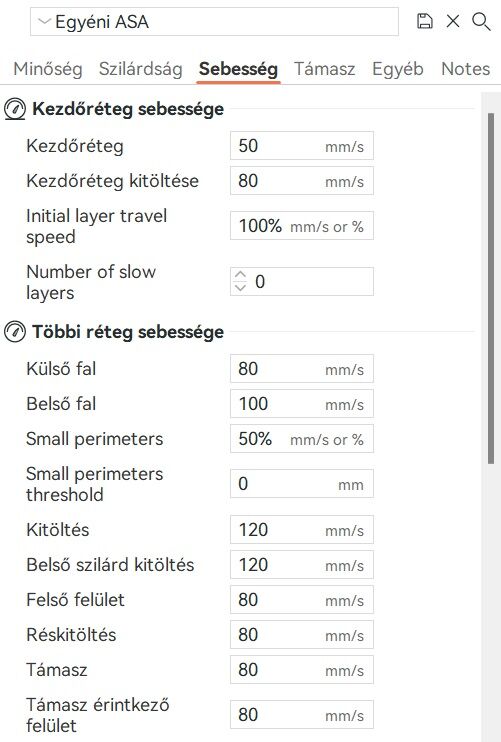

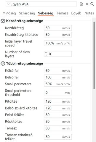

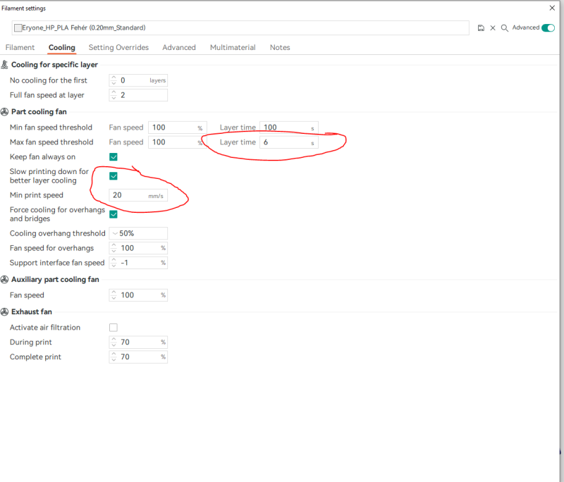

Az utóbbi időben szinte csak ABS és ASA-t nyomtattam (főleg ASA-t). Én nagyon levettem a sebességet, illetve egyáltalán nem használok hűtést. Fontos, hogy bizonyos körülmények között kellhet a hűtés, főleg olyan helyeken, ahol alátámasztás (support) van. Erre érdemes figyelni.
Én ezen a sebességen nyomtatom az ASA-t és ABS-t.
Sziasztok! ABS+-t ki milyen sebeséggel nyomja a legjobb minőség elérése érdekében ?
illetve 90os Bed temp, engineering plate, +3dlack de úgy tapad alig bírom leszedniVan valami tapadás csökkentő megoldás ?

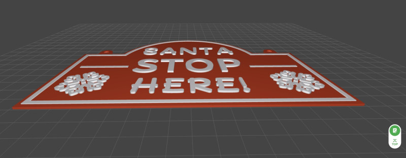

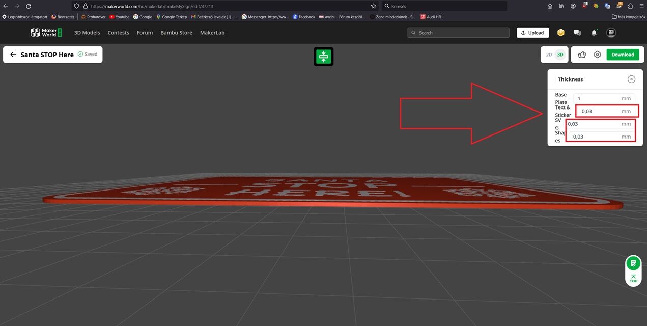

A MakerLab-nak pont az lenne a lényege, hogy egyszerű és gyors, ha kell valami kis tábla megoldás. Gondolom ezt pont azoknak szánták, akik nem nagyon értenek a 3D tervezéshez, de azért szeretnének saját ügyes kis megoldásokat nyomtatni. Szerintem tök jó kezdeményezés, én biztosan kipróbálom ha lesz rá időm.
Joshi

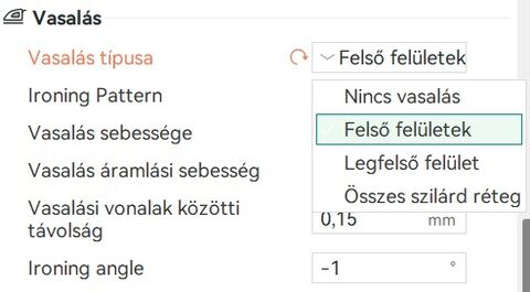

"Viszont ha félreértés lenne, akkor:

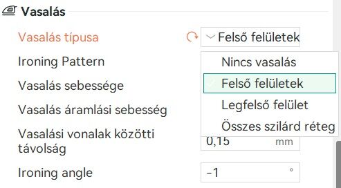

vasalással nem kell hogy egy síkban legyenek a felületek, mert van olyan opció, hogy a felső felületek (ez van kiemelve a képen amit linkeltem). Magyarul abba beletartozik mindkét felső piros és a fehér felület is. "
Szerintem amire te gondolsz, az a legfelső felület opció, na ez esetben tényleg csak a kiemelt fehér szöveg felületét vasalná. -
Joshi
Ja hogy neked mindenképpen egy síkban kellene lennie az alap és a szövegnek. Akkor vagy kísérletezel azzal amit írtam, vagy amit Scallion javasolt azzal próbálkozol. Egy kicsi 10x10-es mintával érdemes lehet próbálkozni.
vasalással nem kell hogy egy síkban legyenek a felületek, mert van olyan opció, hogy a felső felületek (ez van kiemelve a képen amit linkeltem). Magyarul abba beletartozik mindkét felső piros és a fehér felület is. -

Joshi
ptesza
Az olyant úgy szoktam csinálni, hogy kell egy DXF fájlt menteni belőle. Ezt beimportálni a F360-ba egy sketch-re. Minden elemet 0.2mm-re kell kihúzni ugyanabban az irányban külön-külön body-ba. Így kapsz egy ilyen táblát ami csak egy réteg lesz. Ezt mindenképpen stl fájlként exportáljad ki mert a BS vagy az Orca csak azt bontja objektumokra.
Erre gondoltál? -

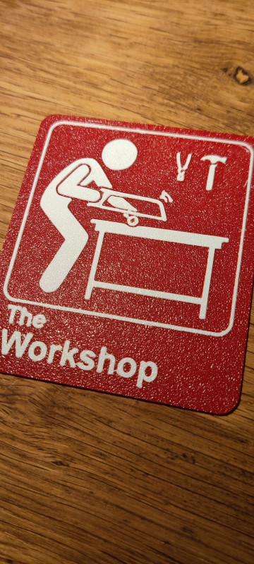

Azért ez így nem igaz... szövegek nyomtatásánál ha még lenne fordítva az adott tábla ésegy sikban lenne a szöveg, akkor összesen 2 anyagcsere lenne, mert az ilyen táblánál 2 rétegben van benne a szín a többiben csak a tábla színe... azaz az első rétegen lenne egy zöld-> fehér, majd a második rétegen pedig egy fehér -> zöld csere... a többi réteg már zöld lenne...
Joshi
A példádban lévő táblánál, ha a szöveg nincs kiemelve az alap piros táblából, akkor többszínű nyomtatás rengeteg anyag és időt fog felemészteni. Azért, mert minden egyes rétegnél színt kell váltania a nozzlenak. Ha viszont a szüveget kiemeled, akkor már nem fordíthatod meg a táblát, mert akkor az alap piros tábla a levegőbe lenne, tehát support kellene. Ha jól értettem a kérdésedet.
ui.: esetleg próbáld ki a felső felületek vasalása funkciót, az esetenként homogénebbé teszi a felületeket. Nem mindig működik jól ez a funkció, ki kell próbálni.

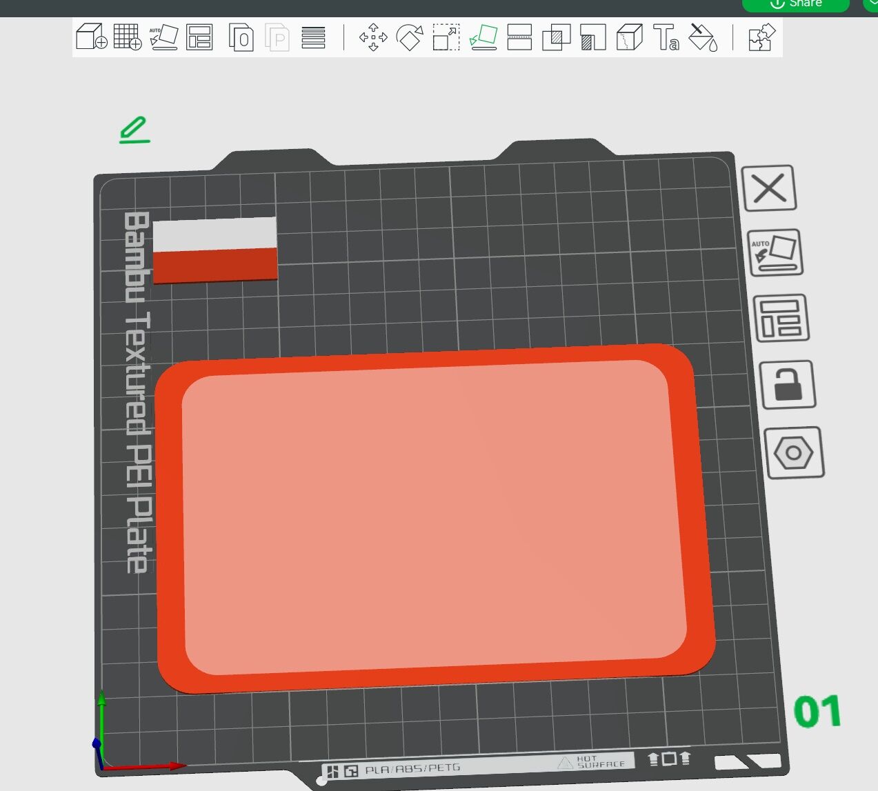

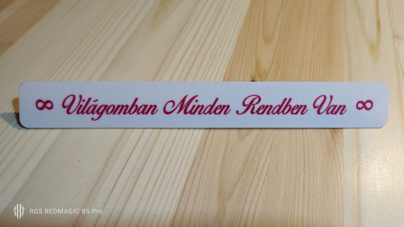

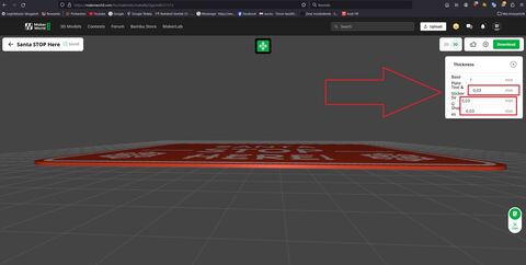

Van aki már kísérletezett a MarkerLab-bal?
Sikerült már vele táblát kinyomtatnom, de az a gondom, hogy úgy szeretném kinyomtatni, hogy a szöveg és minden alakzat lefelé legyen, és a tábla alja pedig felfelé. Csak az a gond, hogy a szöveget, és az alakzatokat a "base plate"-ből kiemeli, így nem lehetséges a nyomtatás.
Sokkal jobb minőséget lehetne elérni, ha teljesen síkba menne.
Itt látszik is a képen, ez egy példa csak.

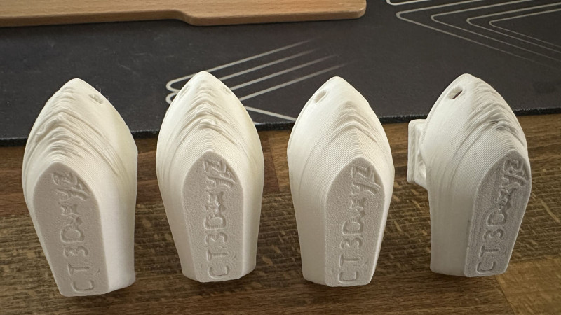

Kicsit utómunkázok a tetőnél és feltűnt, hogy néhol a rétegtapadás nem túl jó. -

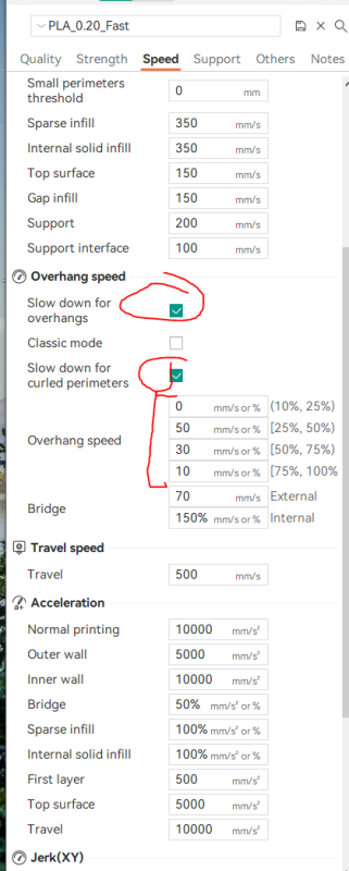

Wao. 30mm3/s is már nagyon jó.
Már a határait feszegeted.
Szerintem ez nem a nozzle hanem inkább a hotend lehet.
A legtöbb alis 320°C és 35mm3/s ad meg viszont nekem úgy rémlik, hogy volt olyan ami ennél magasabb hőfokot is tudott. (de most nem tudom megtalálni...)mod: itt 500°C is le van írva, de ...
Esetleg a hotenden levő vetit vennéd vissza egy picit? -

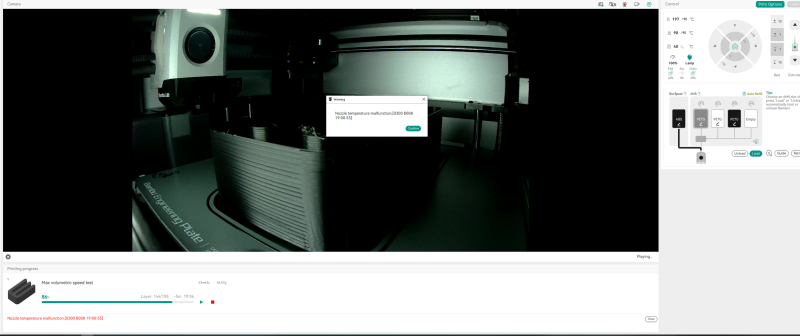

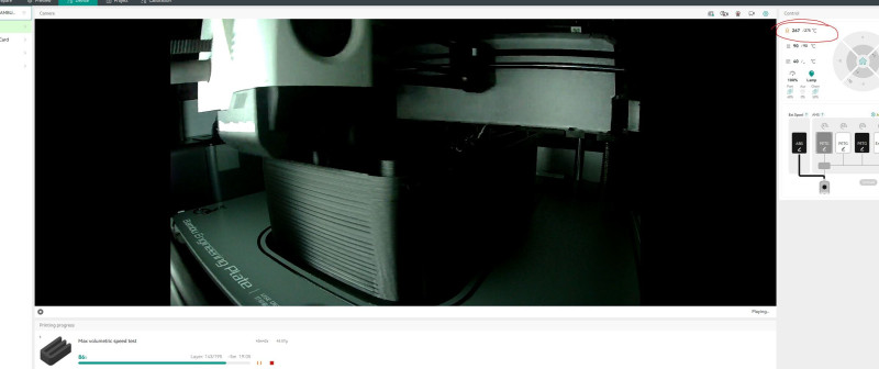

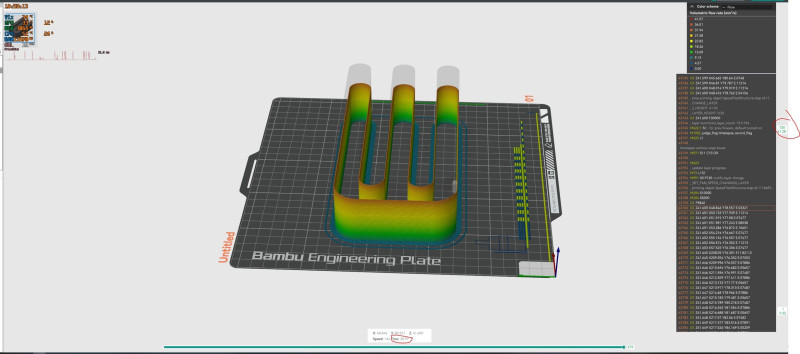

Sziasztok, adódott egy kis gond. ABS+ Orca Max Flow tesztet csinálnék éppen, alis Cht clone hotend.
Na most az lehetséges hogy nem tudja 30 mm3/s Flow felett tartani 275 fokot ?
Lehet hogy, itt már a gyors anyag áramlás lehűti a hotendet ? Szépen ment teszt és nem tudom tovább futtatni, mert ahogy megy 2-3 kört szépen , 270->265 fokra visszahűl nozzle, úgy hogy megy a fűtés.
