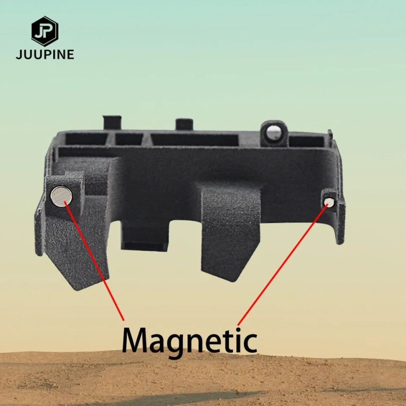

Teszttermék 9-22 - 3Dee Technologies Hungary Ez filament buffer akar lenni szerintem, de még a képet is rosszat tettek be

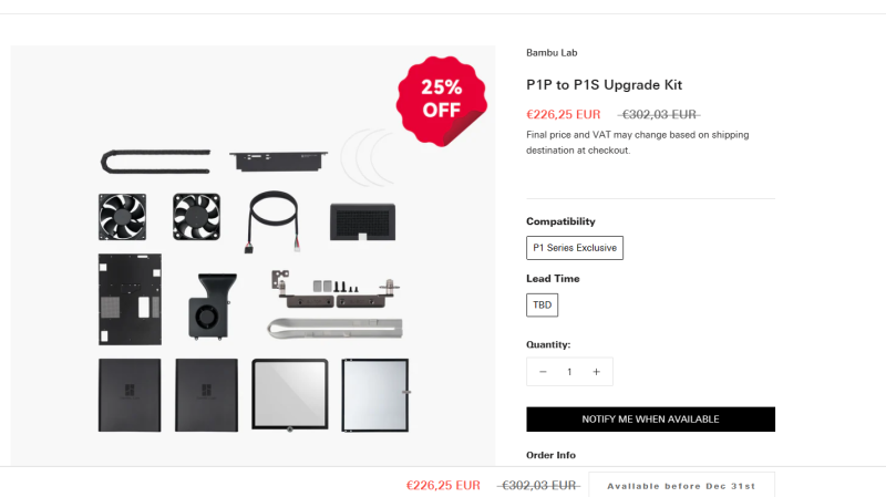

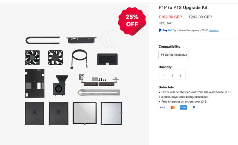

Asszem lemondok a P1S kitről , ezek majdnem a duplájára emelték az árát.... Hiába tudnám megvenni ajándék kártyával, már azt is sajnálom rá.... Inkább veszek filamentet vagy bármi mást...
P1P to P1S Upgrade Kit | Bambu Lab EU -

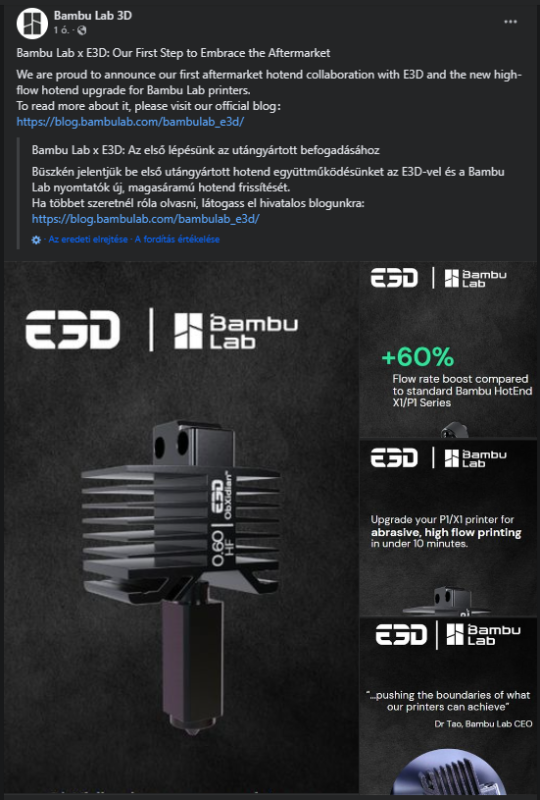

poli27
Megjelent a HF fóvóka a Bambuhoz, és mint kiderült eggyütt dolgoztak rajta... potom 60Ł
Hát ezzel nem fogják a kínai utángyártottat lenyomni, nekem az is tökéletesen működik és 10 fúvókával se került 60 fontba

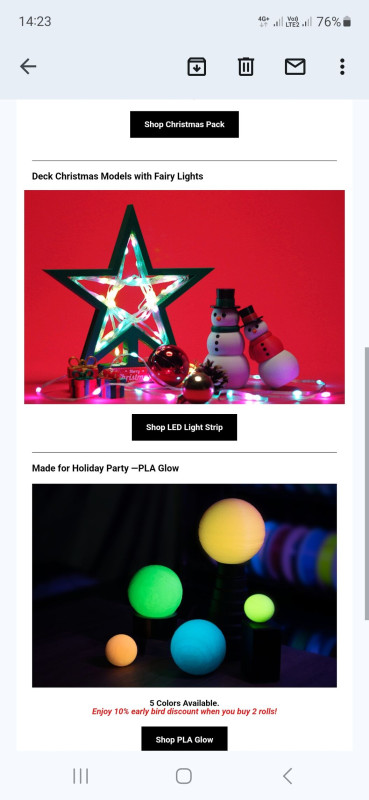

2thletme2day
Kaptam bambulab hírlevelet a karácsonyi ajánlatokról és nagy meglepetésemre az én egyik modellemmel promózzák a fairy light-ot az emailben.
Tudom, off topic de annyira megörültem neki, hogy meg kellett osztanom valakivel.

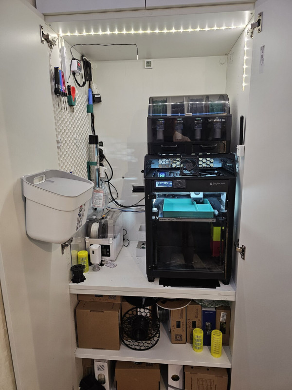

Én IKEA Plasta-ba raktam bele, nem nyomtattam semmiféle módosítást, ha nyomtatok pl PLA-t, akkor az ajtó résnyire nyitva van, és nincs vele semmi gond. -

-Hydrát érdemes nyomtatni vagy inkább az áttekercselés és papír orsó keret nyomtatás?
Megnéztem itt használat közben a lábakat és tényleg nem lehet túl jó konstrukció. 2-3 cm-t simán ki leng nyomtatás közben.
Tomika75
Megpróbáltam jobban belemélyedni a típus hibákba.
-Ti a PTFE cső kopását hogyan oldottátok meg?
-Hátulra az Y elágazáshoz ( ne kelljen szétszedni a betöltőt ha külső tekercsről nyomtattok és nem az AMS-ből) melyik típus vált be?
-Még nem tudom, hogy az AMS a tetején lesz vagy külön( ha Ikeás szekrény lesz akkor talán a tetején-esetleg felette egy polcon). ha a tetején lesz akkor melyik terv vált be nektek tetőadapternek? Több fajta megoldást is néztem( tető nyitogatós/ oldalt szellőzős) és nem tudom melyik lenne jó. PETG vagy ABS,ASA kellene ennek a kinyomtatásához?
- Csukott szekrényben is lehet nyomtatni? -
