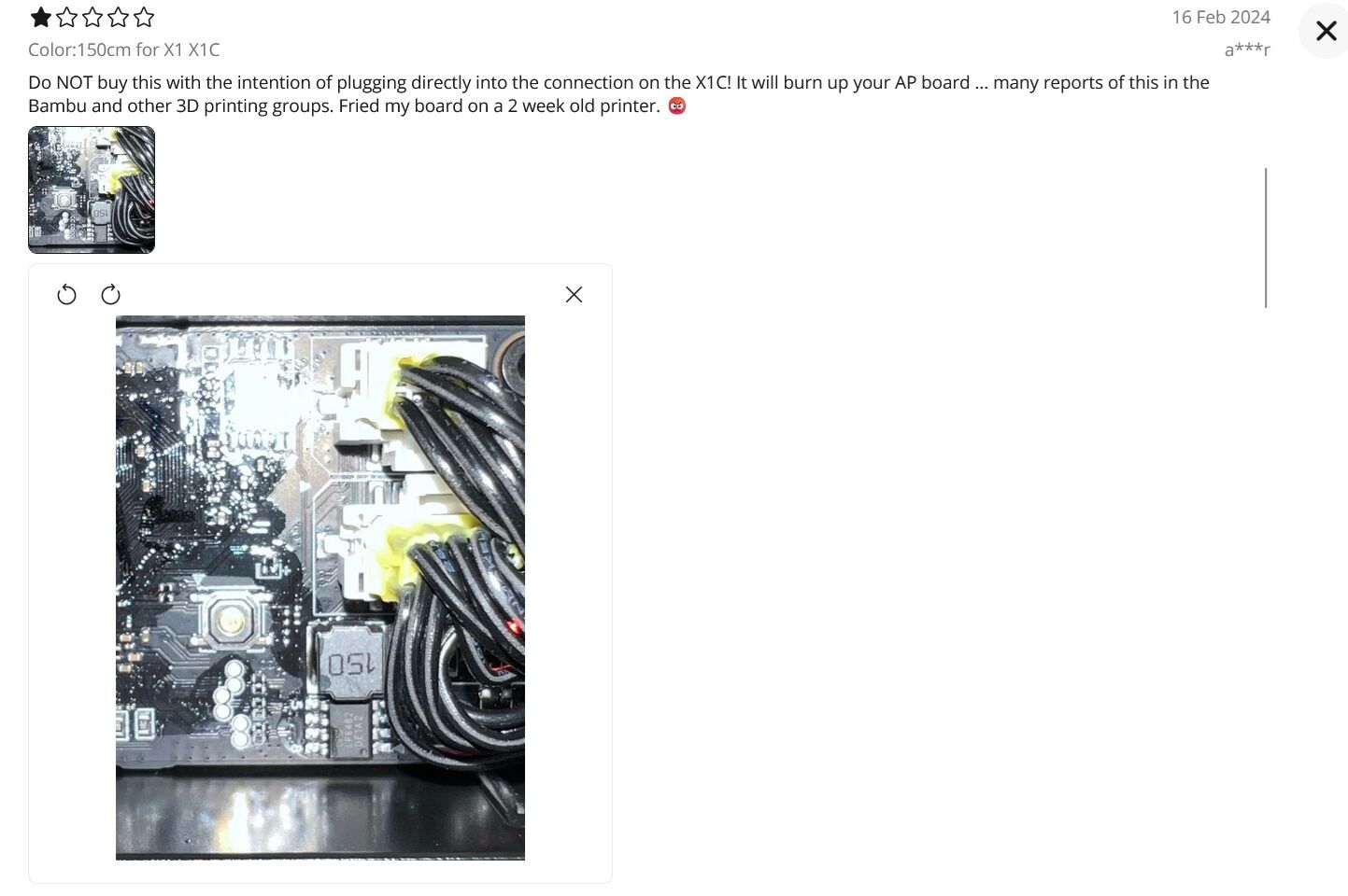

"Hanem, hogy az 1A meg tudja-e sütni a szalagot."
A fogyasztó áramot vesz fel, tehát mi sütné meg a szalagot?Te használhatsz egy 5V@3A-es adaptert is az is teljesen jó lenne. A fogyasztó ettől függetlenül annyi áramot fog felvenni, amennyire szüksége van. Itt a nyomtatóban lévő vezérlő a szűk keresztmetszet, mert azt viszont már túl lehet terhelni. Ez utóbbi a gond, mert az korlátos. Egyébként a led szalag fogyasztását is ki lehet számolni ha tudod milyen ledek vannak a szalagon. 1db led fogyasztását felszorzod amennyi led van a szalagon. Nem egy űrtechnika.
ui.: akkor lehet tönkretenni egy fogyasztót, ha magasabb feszültséget kap, na az nem annyira jó neki.
TheProb
Ez az AP board-os megsüti témát már párszor kitárgyaltuk, nem is erre vonatkozott a kérdésem. Hanem, hogy az 1A meg tudja-e sütni a szalagot.

Ezen a 150cm-en hány LED van? ...valahogy kétlem, hogy csak 300mA-t venne fel, mert ahogy a fotókon látom, elég durva fényereje van. A legelején, ahol a tápcsatlakozó vezeték megy rá a szalagra, van egy fehér zsugorcső; esetleg ez alá kellene oda nézni, még akár lehet is rajta vezérlő áramkorláttal.

Ha van otthon egy multimétered, akkor nem nagy dolog rámérni. Annyi hogy ne a nyomtatóval próbáld ki, hanem pl egy telefon töltőről szedd le az 5V-ot. A hozzászólásokban van akinek megsütötte az alaplapot, habár ezek lehet hogy trollok, ki tudja. 5V-os led szalagok nem hinném hogy combosak lennének, én inkább 12V-os ledeket választottam 5V-os relés vezérléssel.

Na, megjött a LED strip, szeretném a belső 1A-es USB portra kötni a gyári LED csatlakozása helyett. 1A-en nem fog megfőni ez a 0,3A-esnek mondott cucc?
Illetve múltkor valaki mondta, hogy lehet rendel egyet és megméri, hogy tényleg csak 0,3-at vesz-e fel. Ő ezt végül megurotta? Ha igen, megosztaná az eredményeit?

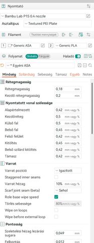

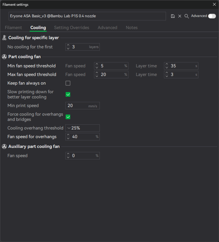

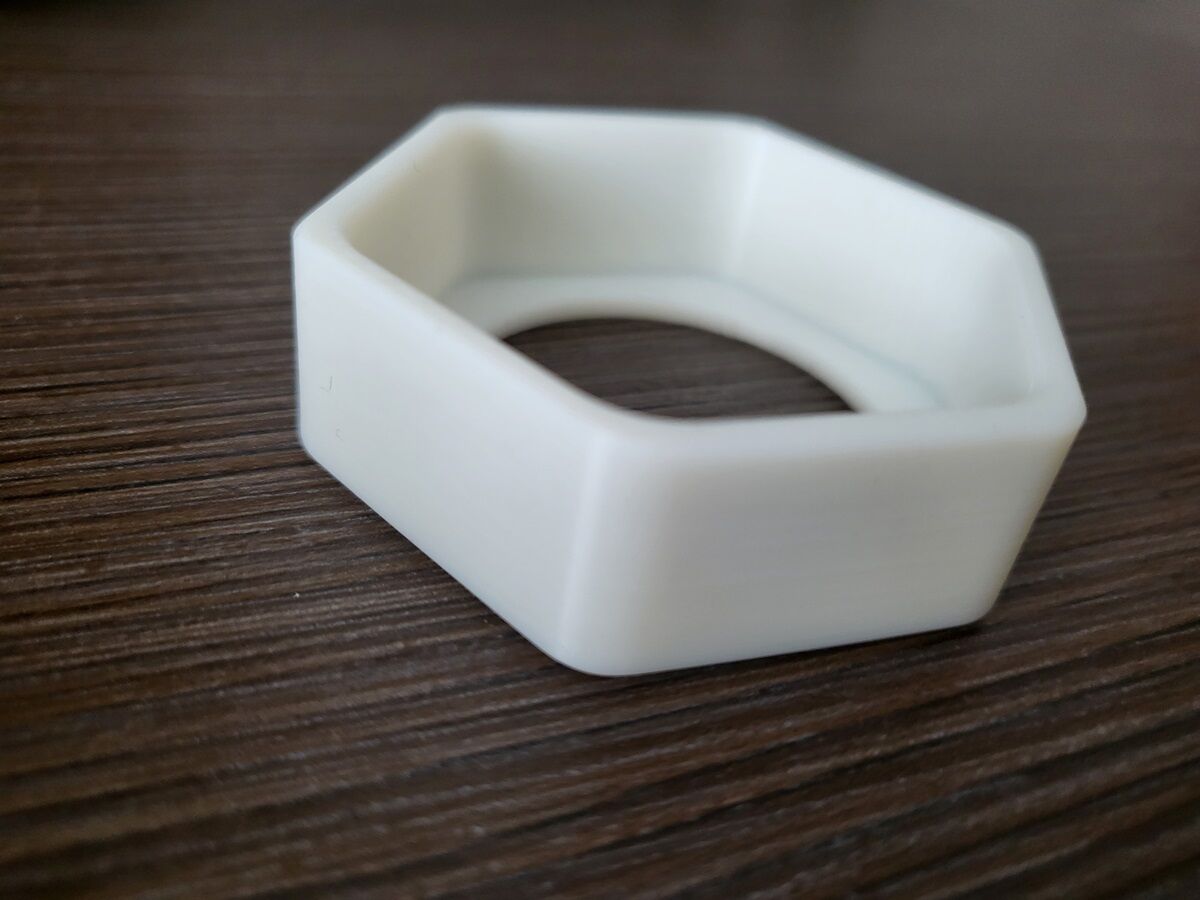

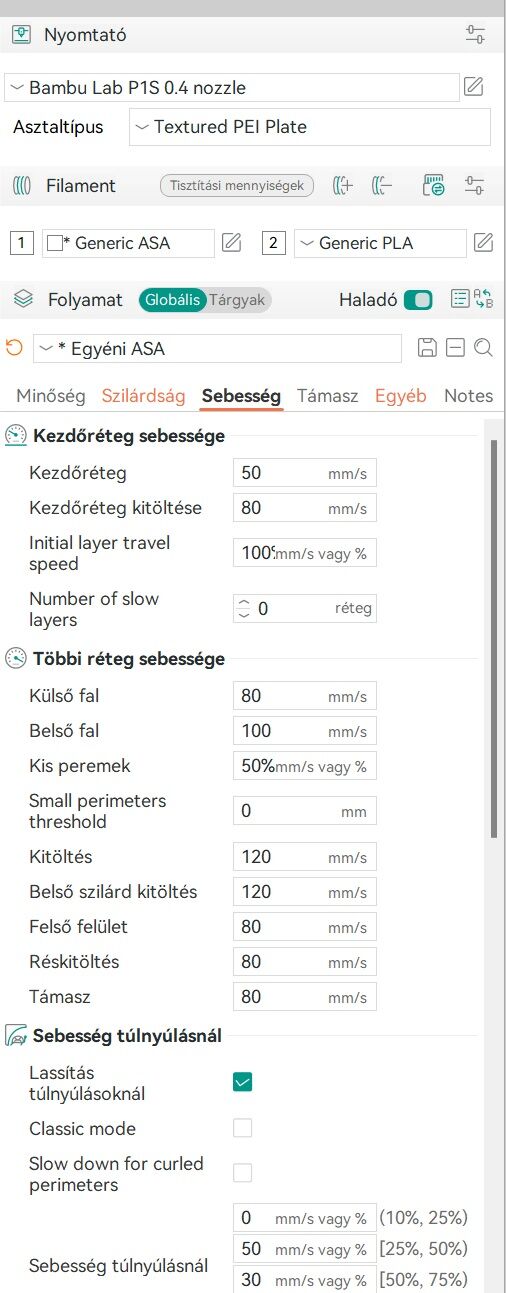

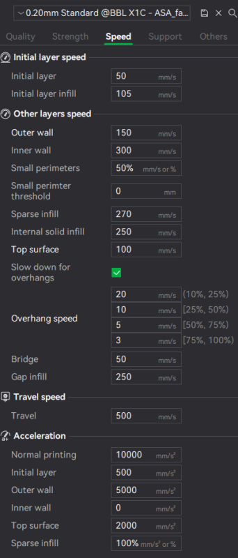

No, az alábbi beállíásokkal elsőre sikerült a nyomat. Szóval jelek szerint csak a lassítás volt a kulcs. Én is láttam, hogy másik 18-20-as MVS mellett nyomtatnak, nemtom. Lehet az Eryone ennyit bír.
Btw, én is bérnyomtatásra gyárottam, de még mindig jobb, ha fél-1 órával lassabban készül el, mint hogy dobáljam ki az anyagot a failek miatt.Beállítások:

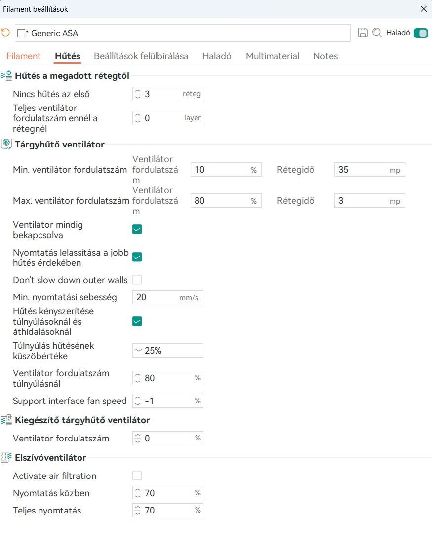

Ahogy látom, fila oldalról kb ecte generic ASA beállításokat használsz. Ellenben a sebességet erősen visszavetted. Jelenlegén is ezzel próbálkozok.

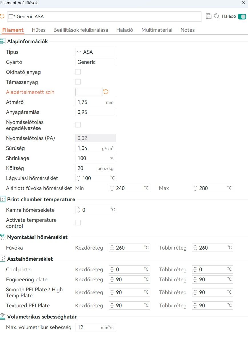

Én már elnyomtattam majdnem egy tekercs feketét Eryone ASA-ból. Generic ASA profil, 0 utána állítás. Funkcionális alaktrészeket nyomtatok általában, nálam nem volt gond a layer adhesion-el. Annyi, hogy fűtöm a kamrát minden alkalommal és ez az egyetlen anyag amihez használom a bambu stiftet.

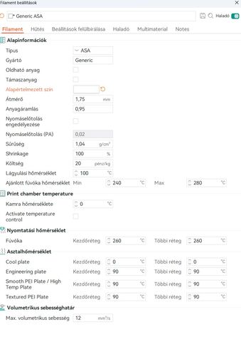

Hali, én nyomtattam, sok szívás meg idegeskedés után, meglett a jó beállítás nagy darabok nyomtatásához.
Kezdöréteg: 250°C Többi réteg 245°C
Bed temp: 100°C végig.
Max volumetrikus speed: 6mm³/s
Nincs hütés az elsö 3 rétegnél
Tárgyhütö max fordulatszám: 50%Csinálj Orca-ban Pa-t kalibrálj PA Pattern-el, régebben Fabula leírta a mikéntjét, de a default beállítással is be lehet jól kalibrálni.
Esetleg csinálj egy max flow rate kalibrálást is, mert annál egyből látod, hogy neked hol lenne a pont megfelelő gyorsaság, aminél elég jó a tapadás is. (mm/s)Fűtés: Kb 1/4 résznél fent van nálam a bed, 100 fokon elöfütöm, ha nem szekrényben van akkor takard le egy porkóccal, ha gyorsabban akarod, hogy felfütsön, aux csak ilyenkor 20% pörög, kb 15 perc alatt fent ban 40°C-om, ott már el lehet kezdeni a nyomtatást. Ha biztosra akarsz menni, akkor 25 perc. (kb 50 lesz)
nagyjából ennyi. Sok sikert.

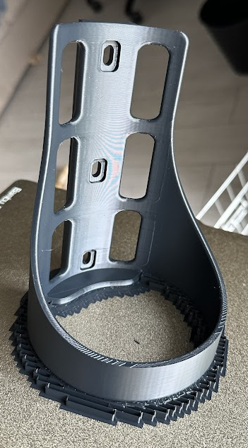

Na, ha esetleg nálad jó, akkor oszd már meg pls a beállíásokat, mert ez eddig egy rémálom. Az hogy 260-on is szétvának a rétegek... Meg lewarpol a supportról...

Tapadással pont nincs bajom, layer adhesion (értsd: törik a layer-ek mentén, mint ha muszáj lenne. 250-260 fokon nyomtatva) és overhang gondokat írtam.

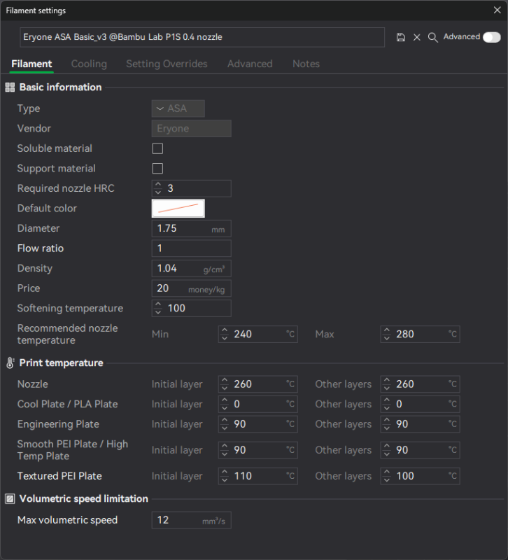

Nekem is van két guriga. Textured PEI plate esetén 100°C nál már okés volt a tapadás. Nekem mindig van rajta egy vékony réteg Bambu folyékony ragasztó. Azt nem tudom, hogy anélkül is jó-e. A kamra felfűtés nagyobb daraboknál fontos lehet, nehogy vetemedjen. Szerintem a ventik állnak, úgyhogy csak a sebességgel meg a rétegvastagsággal tudsz kísérletezni. Poli kidobta ha jól emlékszem

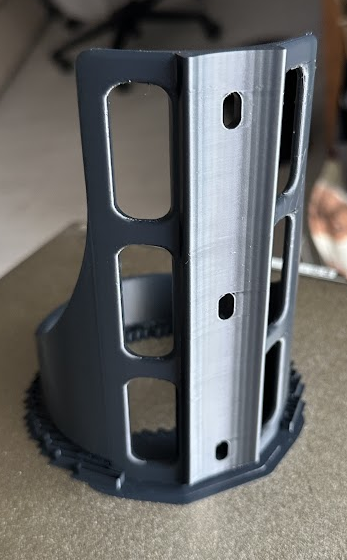

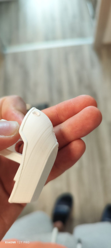

Eryona ASA-val próbálkozott valaki? Most kezdtem el először ASA-val és eddig szívás. 1:1-ben generic ASA profillal katasztrófa az overhang. csináltam temp tower-t, ott megami érdekes, hogy még 260on nyomtatva is nettó nulla a layer adhesion...

A benchy orrésznél az az él inkább 60° körül van. Szerintem az másik anyaggal sem lesz tökéletes. Már 45° nál is biztosan lesz olyan réteg ami a 'levegőbe megy. Gondolom nem benchy-t nyomtatsz és ezt csak példaként mutattad. Ha van lehetőséged akkor tervezd át a problémás letörést kisebb szögre.

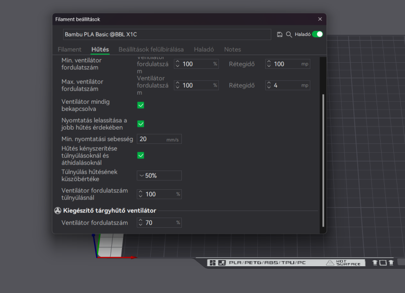

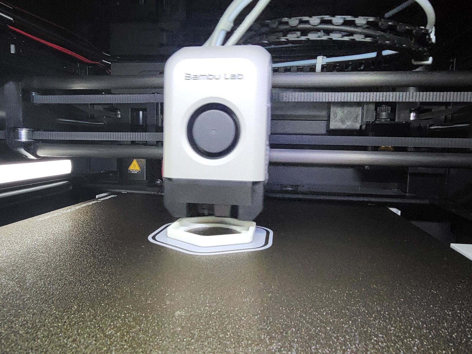

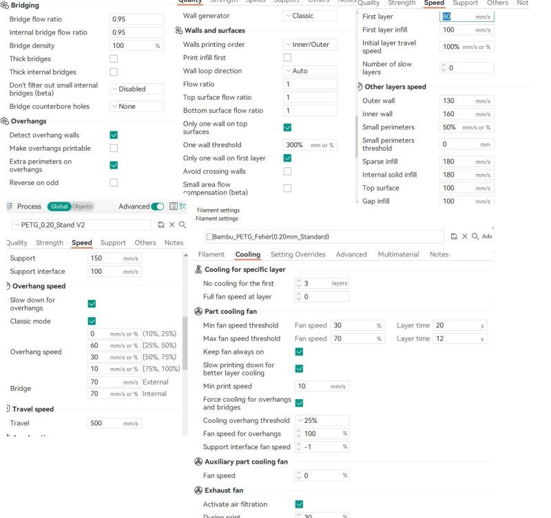

Bambu PETG, kellene egy kis help, nagyon fosok az overhang részek.
z
250 fokon nyomom , sebességek eléggé vissza vannak véve, illetve tárgyhűtő ezek a részeken 100% megy.

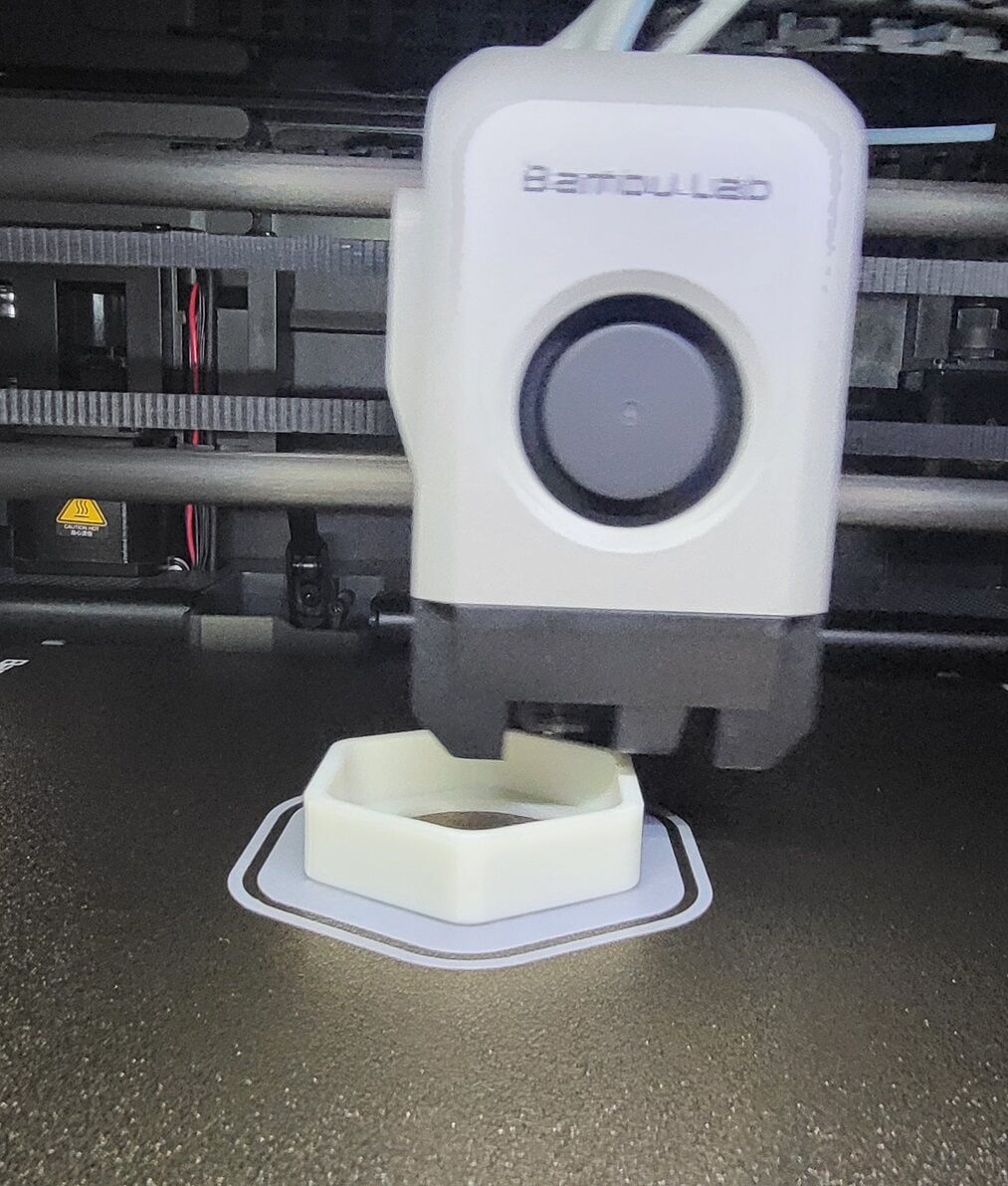

Nekem P1P-n va Vision házzal, tegnap nyomtattam ABS-t és 52 C fok volt a belső hőmérséklet 100 C fokos asztallal egy 25 C fokos helyiségben. Nem is vetemedett semmi. A nyomtatás után 15 perc kellett, hogy 40 C fokra lemenjen a belső hőmérséklet. Akkor mire jó ez a tömítés? A P1S-eken meg az X1-eken akkora hézag van a gyári üveg és a ház között, hogy ott ennyire szellőzik? Csak azért kérdezem, mert én még nem láttam közelről egyiket sem

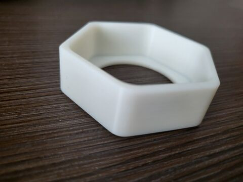

Ha valakinek szigetelt ház kellene ABS/ASA anyagokhoz. Tömítés. Nem enyém, csak gondoltam hasznos lehet valakinek.
