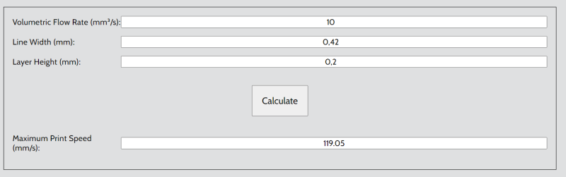

Átolvastam és összefoglalnám, hogy mi jött le belőle:
- A szárítás fontosságáról ír egy csomót.
- Megemelte a bed temp-et: 70-->80°C. Ha van tapadási probléma akkor megoldás lehet. De általában inkább úgy kell levakarni.
- A nozzle temp-et megemelte és a max volumetrikus sebeséget 10-11 re. A max volumetrikus sebesség globális hatással van az összesebességre és ezért a speed beállításokat fentről limitálja. Azaz ezekkel a beállításokkal nem több mint 119-131mm/s között lesz. Ezzel a kalkulátorral lehet ellenőrizni.
- A wallgenerátor átállítás Aracne és a Giroid kitöltés amit még ajánl.Sajnos a lényeges részekről nem ír indoklást miért is lett annyi. A nozzle temp és a max vol sebesség összefügg. CNC kitchen a vieójában ezt részletesen elmagyarázza és meg is méri. Segít kiértékelni a teszt nyomatot. Nekem nagyon bejött és tudok gyorsan és szépen nyomtatni PETG-vel. A sebesség beállítások fentről limitáltak a max volumetrikus sebesség által . 150mm/s sebességhez 12 kell míg a 200-hoz 16 kell. Ezért a beírt 200-as és 150-es értékek gyakorlatban 119mm/s jelentenek a 10-es max vol sebesség mellett és 131-et a 11-nél. Az overhang sebességeket szinte lefelezte .Ezt csak akkor tenném ha valami gond van vele. Megfelelő hűtés esetén teljesen jók a gyári értékek és az X1 meg a P1 jól hűt. Hiszen szinte a levegőbe is tud nyomtatni. Itt a suspended nyomatokra gondolok.
Azt javasolnám, hogy mindenki mérje le / hangolja be magának a max vol speed/nozzle temp kombót. CHT nozzle esetén jóval nagyobb értéket is kaphatsz.
A többi dolgot pedig akkor kell állítgatni ha valami gond van vele. -

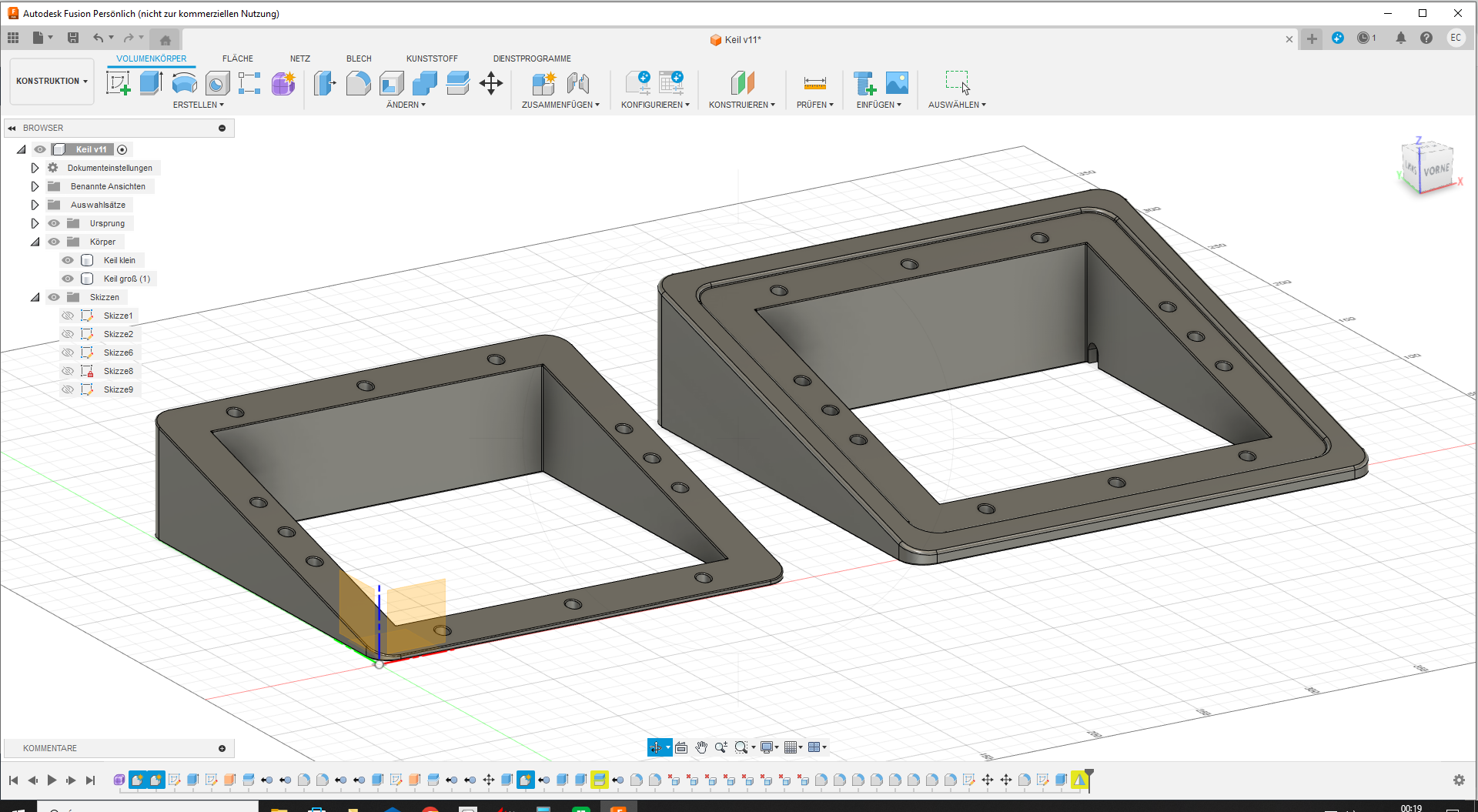

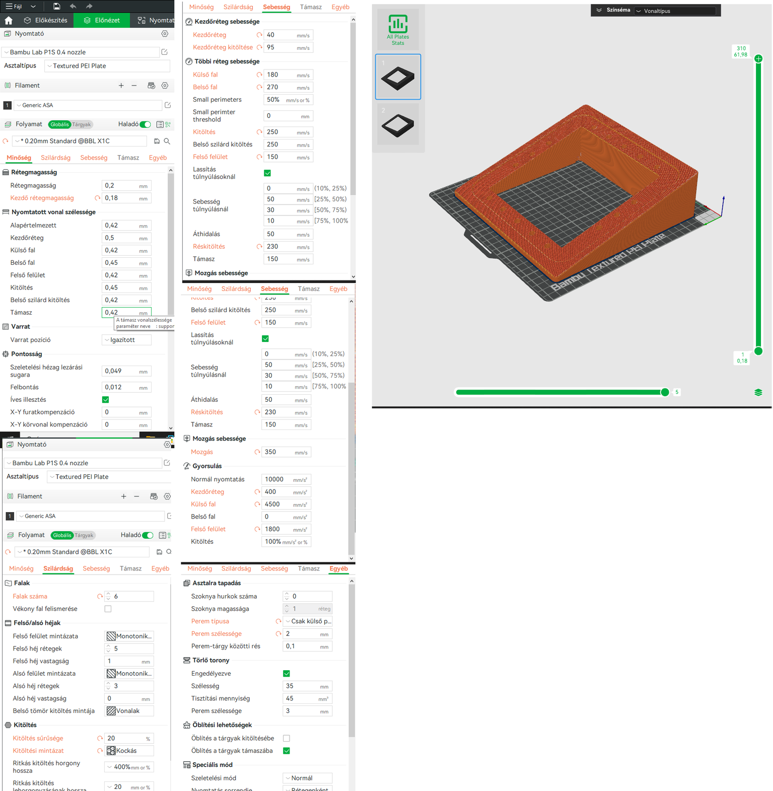

Hali, Asa nyomtatás elött állok (Medence kiegészítő).
Van valami, amit útravalóul tanácsolnátok? Sajnos csak STL-t kaptam, profilt nem hozzá.
Generic ASA, vagy Bambu ASA jó lehet alapesetben is? Szoknya, hőpajzs legyen ( ez mondjuk el sem fér a lapon, elvileg túlmegy a tálca peremén, holott még van egy csomó hely, fizikailag), hajszárítóval előfűtés, vagy inkább 10 perccel korábban kapcsoljam be maxra a lap fűtést? Melyik venti menjen , ne menjen? (Aux gyárilag ki van lőve, de tárgyhűtő az 80% megy)
Ez lenne az a bizonyos dolog saját részre. Finom beállításokat belőttem. (remélem [így] jól) Nagy dologról van szó, nem szeretném ha tapasztalatlanságom miatt sok anyag menne kárba, meg a medence vize se kellene, hogy kifolyjon.(fél kiló ha 6 rétegű a falvastagság
) Vagy a 6 réteg az overkill?
Elöre is 1000 köszönet.

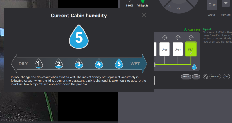

Az új Bambu Beta studioban, már ilyen az AMS nedvesség kijelzés
Ide is beteszem.

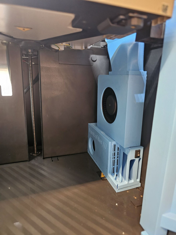

Én megoldottam a kétoldali ventit, és még szűrő is maradt a gépben
Simán vezérlődik egyszerre a kettő, egy adatperrel elosztva

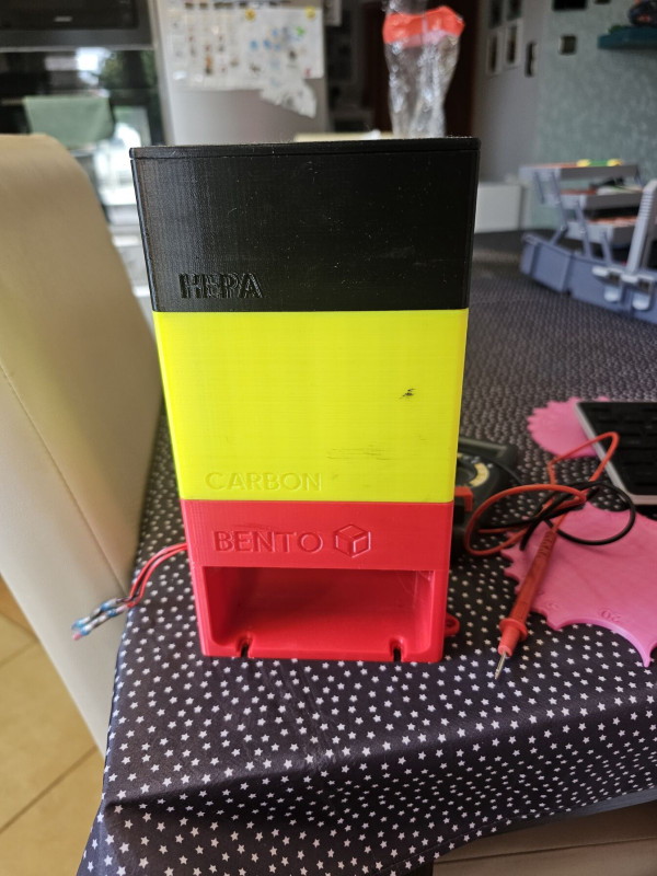

Btw: Bentobox-ot használ még valaki 5V-is ventikkel? Nekem eléggé úgy tűnik, hogy a javasolt 5V-os ventik nem tudják áthúzni a levegőt a HEPA-n és a szénrétegen. (Amúgy a P1 internal USB portjára kötöttem a ventiket)
