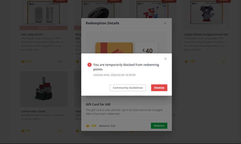

Bejelentettem, és megoldották a hibát.

Valaki már találkozott ilyen hibaüzenettel? Mit csinálhattam ami miatt nem válthatok be pontokat? Valahol meg lehet nézni mi volt az ok?
